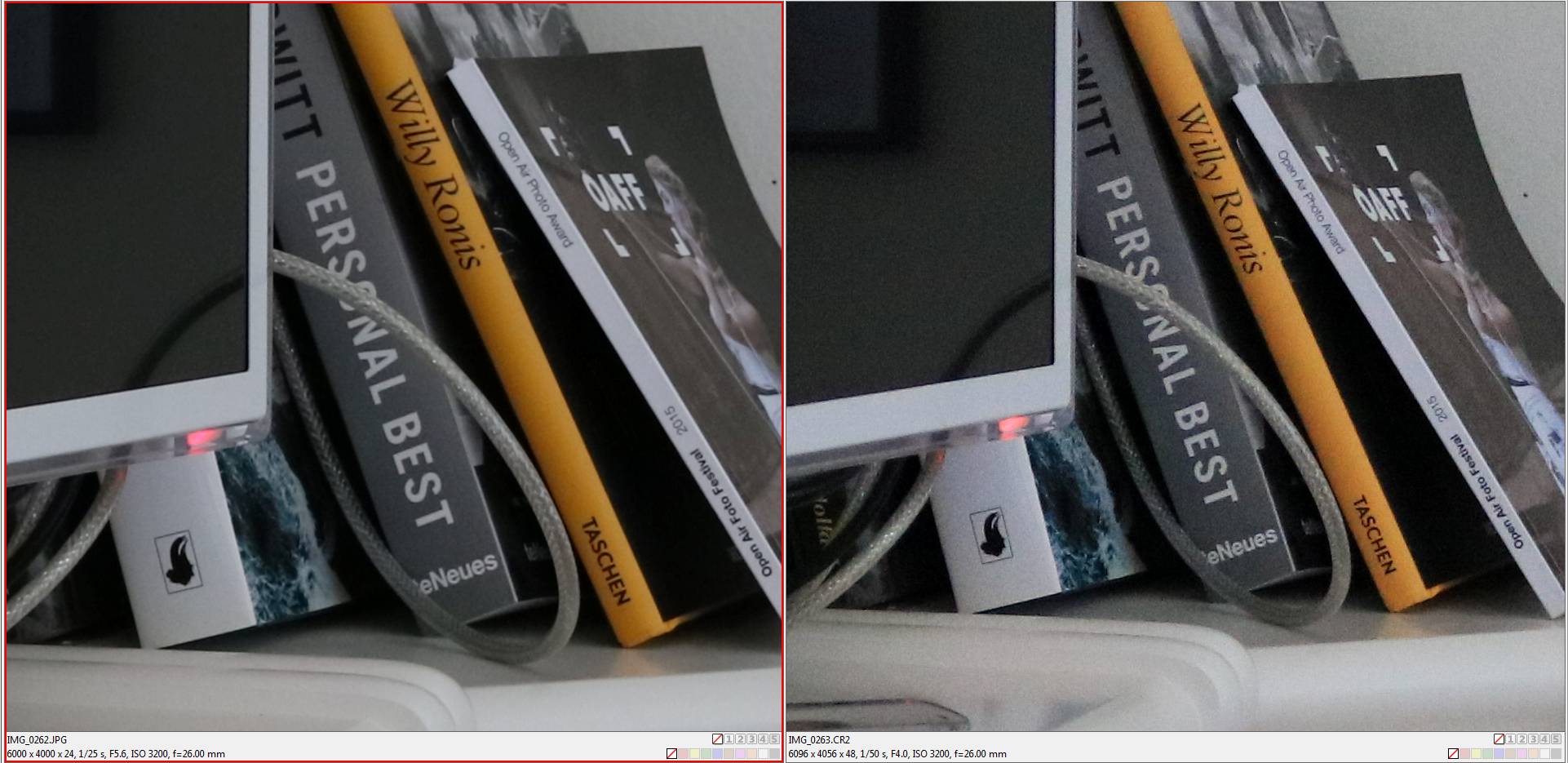

Kolem čtyřcestného voliče je nahoře tlačítko pro kompenzaci expozice, Q tlačítko, velmi užitečné, které fakticky nastaví na displej interaktivní dotykově ovladatelný stavový displej, eventuálně nastavuje scénické režimy. Z nich je zajímavé HDR, tedy složenina 3 různě exponovaných snímků světelně kontrastní scény, a pak Noční snímek z ruky, složenina 4 fotek s cílem eliminace šumu. Pozoruhodně to funguje, na ukázce máme vlevo sendvič, vpravo normální 3200 ISO.

Pokud jde o šum, přece jen nový procesor udělal své a laťku běžné použitelnosti bych posadil na 3200 ISO. Šum je zde samozřejmě patrný, ale je ostrý – a nezapomeňme, že ho uvidíme na 24megovém obrázku na veliké obrazovce. Při menším zobrazení a na tisku ho neuvidíme vůbec.
