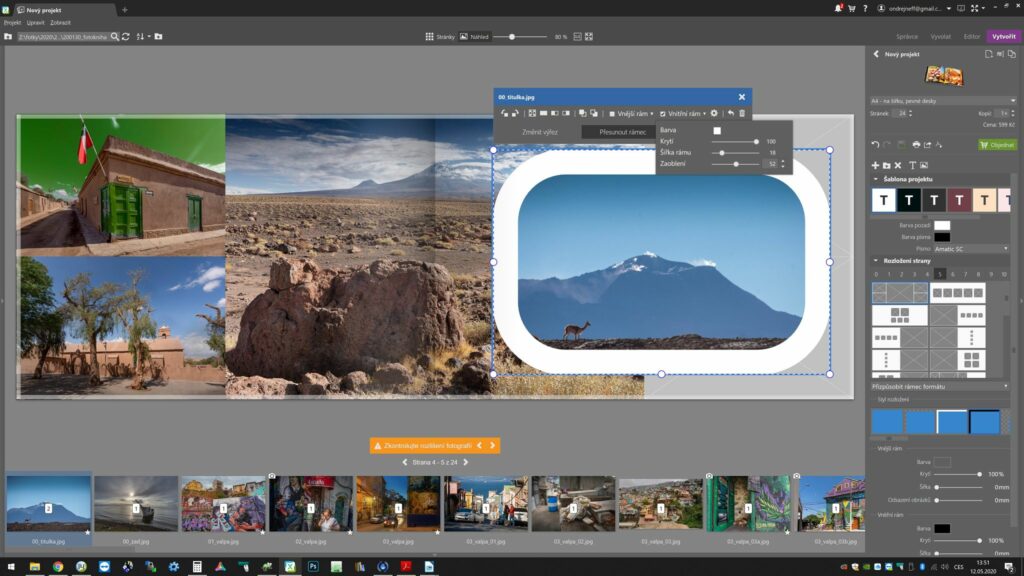

Toto jsou ty nejdůležitější ovládací prvky. Celkově jich je tam mnohem víc a intuitivně rychle objevíte jejich použití. Pracovní plocha je velice přehledná, takto je v režimu Náhled, nad filmovým pásem (zobrazení obsahu vaší složky) vidíme rozpracovanou dvoustranu, zde se právě provádí výřez fotky:
Do dvoustrany vybíráme z fotopásu, to už jsem zdůraznil. Když vyberu čtyři, automaticky mi vyskočí volba šablon pro 4 fotky na dvoustraně. Už jsem si postěžoval, že šablonu nejde měnit. Je ale jedna cesta oklikou, jak to obejít.
Musíte do prázdné dvoustrany v režimu Náhled vložit fotku přes ikonu Obrázek (viz ukázka – v červeném rámečku) a pak druhou, eventuálně třetí, a ty pak lze jakkoli umístit a nastavit jim rozměry. Nelze to pak ale uložit jako použitelnou šablonu.
