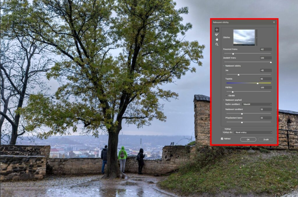

V srpnu jsem tu velebil (zde) přepracovaný konverzní modul Camera Raw pro zpracování snímků v datovém formátu RAW / DNG (je skvělý, oproti minulému nebe a dudy) a teď se tu budu právě tak rozplývat nad nástrojem Nahrazení oblohy. Oč jde jsem tu vysvětloval v září, tehdy Adobe oznámilo, že novinku chystá a já upozorňoval na původní nástroj, kterým se obloha dá úspěšně nahradit (viz zde). Ale to nové je zase… nebe a dudy, opravdu jde o nebe. Hned zkraje mám jedinou výhradu, je to až moc snadné a teď bude každý Pepa z depa machrovat s oblohami. Zkoušel jsem to včera na Vyšehradě. Nejdřív jednoduchý případ.
Photoshop už má v sobě kolekci náhradních obloh – ovšem můžete si do aplikace natáhnout libovolnou vlastní. Což doporučuji, protože se s těmi přednastavenými roztrhne pytel a všichni budou mít stejnou. Já si tedy pro začátek zvolil přednastavenou oblohu s temnými mračny.
Ze všech těch táhel má smysl hýbat hlavně s Jasem a Teplotou nastavení oblohy.
