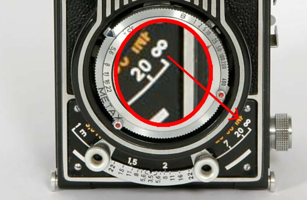

Tolik tedy dotaz pana M.N. Touto otázkou jsem se poprvé zabýval před šedesáti lety, kdy jsem začínal fotit Flexaretem Va. Také tam byla stupnice vzdálenosti, značka nekonečna ( ∞ ) a šlo ji přejet. V návodu (pokud si vzpomínám, takto fakt bylo tam) bylo poučení, že při fotografování v infra spektru je nekonečno jinde, paprsky se sbíhají jinak, tedy dál než paprsky světla ve viditelné sféře. Později jsem – stejně jako pan M.N. – na problém narazil. Tedy, problémem je to v podstatě jen při fotografování hvězd: autofokus na ně nezaostří, a běda, když v manuálním režimu nastavíme ostřicí kroužek na doraz (pokud na moderním objektivu nějaký doraz je). On je ten doraz obvykle za značkou nekonečna.
