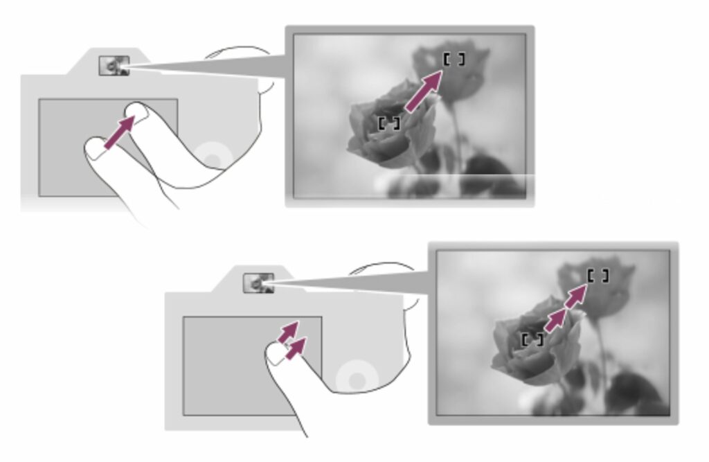

Jednobodové přesunutelné stojí za úvahu. Ostříme jedním bodem, ale dáme si ho tam, kde ho potřebujeme. Lze to dělat mechanicky i dotykově. Nabízí se výhoda bezzrcadlovek, které mívají 90% i větší pokrytí celé plochy obrazu. Fotíte panenku v koutě, přesunete si AF bod na kout, skvělá věc. Ukazuje na to obrázek v záhlaví článku, převzal jsem ho z manuálu. Jenže po čase zjistíte, že zaostřovací bod někde visí a musíte ho najít a lovit a přesouvat. Proto jsem nakonec od této metody upustil.
