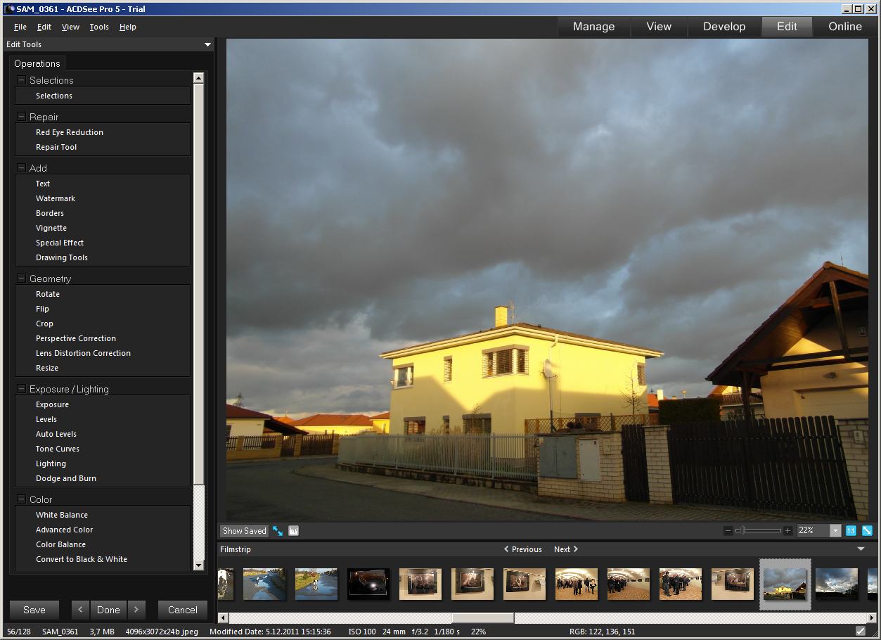

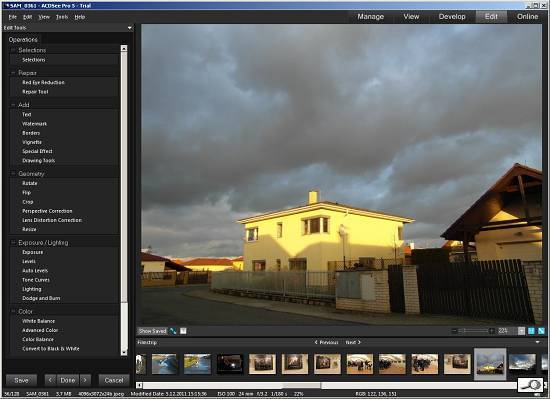

Edit modul v nové podobě může leckomu připadat hodně strohý. Není lokalizovaný, to především, takže na vás hútorí po anglicku. Co od něho čekat? Když se podíváme na nabídku v levém sloupci, na prvním místě jsou Selections, tedy výběry.
Ty jsou nepochopitelně špatně udělané, až nad tím kroutíte hlavou: skoro se mi nechce věřit, že tu není polygonové laso, jen obyč laso, eliptický výběr a obdélníkový výběr a basta fidli. Pořád doufám, že jsem něco přehlédl, ale díval jsem se fakt i pod koberec a za skříň. Lze nastavit prolnutí, ale v jiném oddíle než Selection pomocí Modify selection, pak vám to nabídne prolnutí výběry, ale nemáte nejmenší šanci kontrolovat ty změny (např. něco jako rychlou masku tu nenajdete). Tady štěstí neuděláme. Aspoň že jdou vypnout „pochodující mravenci“, tedy ohraničení výběru, poklepnutím na ikonku oka vpravo dole.
Další – ne snad – výtka, ale spíš upozornění: každý z nabízených nástrojů se chová trochu jako komtesa na dvoře paní kněžny v Ratibořicích. Prostě – musíte to otevřít, vykonat a příkazem Done uložit a jít dál. Že byste patlali pět nástrojů najednou? To pusťte z hlavy! Takže se doporučuje mít v hlavě srovnané pořadí úkonů, které chceme vykonat.

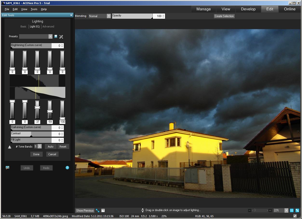

Radosti skrývá oddíl Lighting. Tónový ekvalizér najdeme i v oddíle Develop, takže můžeme ztmavovat podle libosti v pěti základních tónových oblastech (a samozřejmě i zesvětlovat). Na rozdíl od Develop ale tady najdeme ještě táhlo na ovládání kontrastu a „fill light“, což je táhlo na zesvětlování stínů. V Develop je fill light také, ale musíte jít do oddílu General, tady je to po ruce.

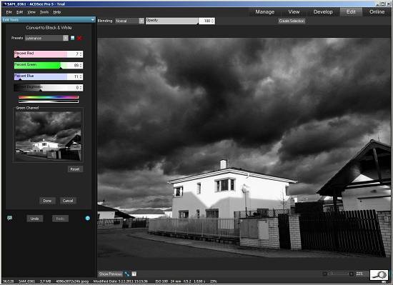

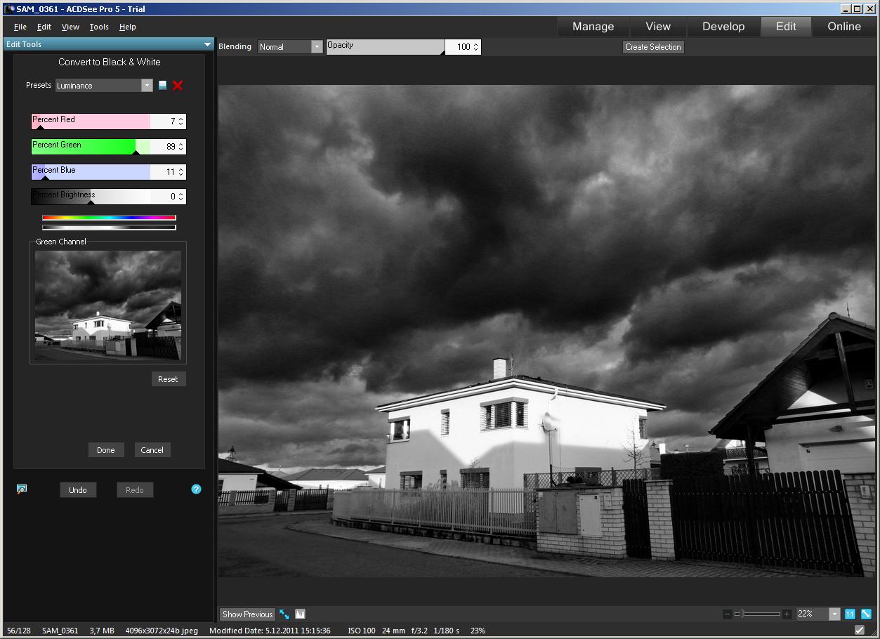

Jistě vás napadlo, že by tenhle nástroj mohl posloužit k vyrábění černobílých obrázků. Samozřejmě! Mixování červeného, zeleného a modrého kanálu poslouží k vyvolání efektů ve stylu Anselma Adamse.

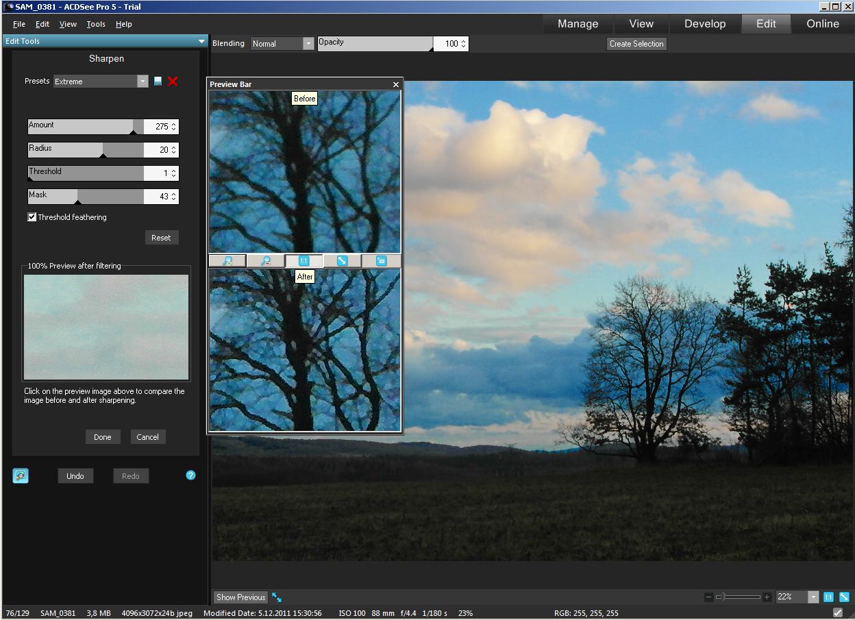

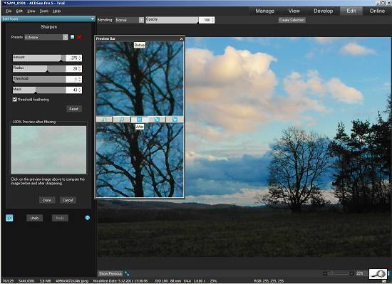

Čarování s tóny je založeno na principu HDR, jak vyplývá s poněkud záhadně formulovaných informacích na stránkách ACDSee. Velkou pozornost ale v souvislosti s verzí 5 varianty Pro věnují doostření, které je soustředěné – rozumně – na kontury. Nečekají tu žádná překvapení, zase je tu síla aplikace, poloměr a práh, nicméně korekční příkaz Mask zde funguje daleko výrazněji než v Photoshopu, takže skutečně lze nasazovat až extrémní hodnoty pro doostření a nežádoucí oživení šumu touto maskou rychle potlačíme.
