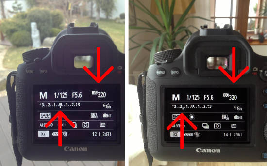

Je to zajímavá novota a stojí za to se jí blíž zabývat. Především je třeba si uvědomit, že i toto je automatický režim, úplně na stejné úrovni jako A nebo S (Tv). V klasickém M režimu nastavíme clonu a dobu osvitu čili čas. V zrcadlovce – na našem příkladu jde o Canon D6, pak sledujeme stupnici korekce expozice. Ta slouží jako škála expozimetru, poznáme podle ní, zdali je expozice volena správně (pak je ukazatel uprostřed, na nule) anebo v podexpozici (je vlevo) nebo přeepozici (je vpravo). Přístroj se potom chová jako se chovaly zrcadlovky vybavené vnitřním měřením – jako třeba Pentax Spotmatic blahé paměti. Nastavovali jste zde hodnoty času a clony tak, aby ručička byla rovně (nebo aby svítilo zelené světélko). Dnes to funguje absolutně stejně!
Je to vidět na obrázku. Fotíme venkovní scénu, expozice je nastavena ručně, 1/125 sec na F5.6 při 320 ISO. Ukazatel je na nule, to znamená, že je expozice nastavena správně. Otočím aparát do místnosti a zachovám nastavené hodnoty 125/5.6/320. Ukazatel naznačuje silnou podexpozici.

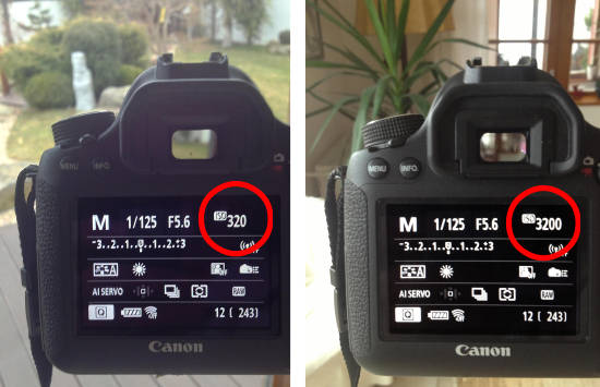

Automatické ISO ale funkčnost režimu M – manuál zcela mění. Automatika reaguje na hodnoty času a clony a JIM přiřazuje ISO. Ukazatel je tedy a škále expozice pořád na nule, tedy uprostřed. Je to opět vidět na obrázku. Dvojice 125/5.6 zůstala, ale automatika nastavila 3200 ISO pro snímání vnitřku místo původních 320 ISO.
Jde to automaticky, s tou výhradou, že je zde určitá hranice. V menu lze nastavit nejvyšší hodnotu nastavitelného ISO a jakmile je hranice dosaženo, může dojít k podexpozici. Dejme tomu máme hranici 3200 ISO a nastavíme 1/2000 na F 22 v šeru. Na takovou kombinaci času a clony ani 3200 ISO nestačí… a ukazatel vykáže podexpozici.
