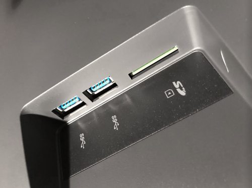

V parametrech tohoto monitoru je i údaj o přesnosti barev – její hodnota Delta E je rovna nebo dokonce menší než 2. Jde o normu měření odlišnosti barevných odstínů, přičemž lidské oko je v tomto měřítku schopno od sebe rozlišit odstíny v rozmezí Delta E 1.0 až 2.0. Podle této metodiky se tedy rozlišitelnost blíží schopnosti lidského oka (pochopitelně v rozmezí daného barevného prostoru). Monitor lze přesně kalibrovat pomocí připojitelné sondy X-Rite nebo Datacolor. Sonda se připojí kabelem USB typu C a programu BenQ Pallete Master Element. Měří (v x š x h) i s držákem na stěnu 369 x 614 x 63 mm a váží 9,3 kg. Lze ho připevnit na stěnu, stojan je výsuvný, monitor lze přetočit do formátu na výšku o 90 stupňů. Je vybaven dvěma HDMI vstupy, ovšem HDMI neutáhne 4K, je nutno použít DisplayPort. Dále tu jsou na boku dva sloty USB 3.0 a čtečka SD karet, čtečka je ale v praxi nepoužitelná, protože na ni těžko dosáhnete. Z této dvojice USB nelze tahat elektriku – nelze tedy dobíjet mobil nebo foťák.

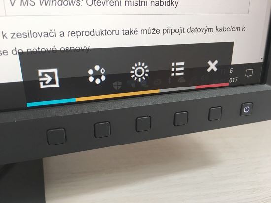

Instalace byla dětinsky jednoduchá, zapojil jsem napájecí kabel a DisplayPort kabel a pak už bylo třeba jen nastavit v ovládacích panelech zvětšení, aby menu a texty nebyly mikroskopicky malé. Ovládání má BenQ skvěle vyřešené, i na tomto modelu stačí stisknout kterékoli tlačítko v pravém dolním rohu předního rámu a objeví se jednoduché menu, které se pak aplikuje tím tlačítkem, které leží pod příslušnou ikonou.
