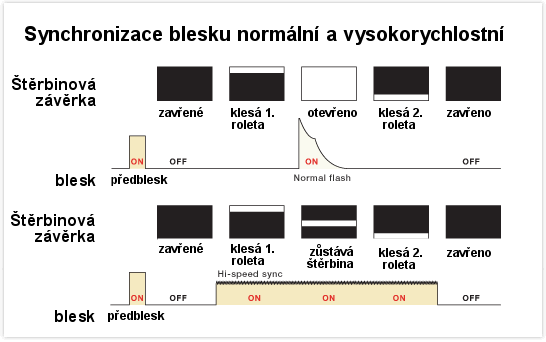

Ta 1/200, někde je to 1/250 sec, o které se pan T.N. Zmiňuje, je něco jiného: to je nejkratší doba osvitu, kdy je světlu otevřené plné okno. Ta 1st curtain a 2curtain, to je česky první a druhá roleta, tedy roletka štěrbinové závěrky. Jsou to mechanická zařízení, která otevírají a zavírají pro světlo průchod k čipu. Následující diagram jsem převzal z webu Canonu kde je problematika pěkně vysvětlena.
Předblesk, to je měrný blesk, který je odpálen a čidlo měří světelnou odezvu a podle ní dávkuje sílu provozního záblesku. První situace zachycuje funkci závěrky a blesku v dlouhém čase. Nejdřív je průchod k čipu zavřen první roletou, ta klesá, na okamžik je čip celá obnažen a do toho proniká záblesk. Ten skončí a začne klesat druhá roleta, až průchod zavře. Druhá situace začíná zase předbleskem, klesá první roleta, ale to už práská první dílčí provozní záblesk, následuje další, proniká štěrbinou a vše dokončí ten poslední, který vnikne na čip dřív než druhá roleta klesne a zavře průchod.
