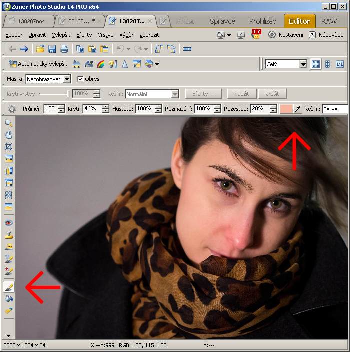

Nosu dáme správnou barvou nástrojem, který je doslova ve všech obrazových editorech, včetně čmárátek pro děti na iPadu. Je to nástroj Štětec, zde ho vidíte na Zoneru v paletě nástrojů, je dobře si pamatovat písmeno B (podle anglického Brush, štětec). Tento nástroj má mnoho parametrů, vidíte je na liště, která se objeví po aktivaci nástroje nahoře nad obrázkem. Nastavujeme zde především velikost (průměr) štětce, dále krytí, hustotu a rozmazání.

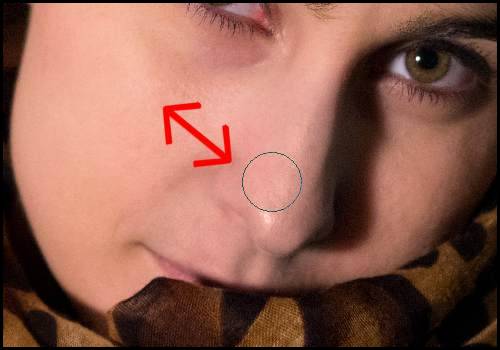

Hustotu necháme na pokoji, také rozmazání necháme na 100% (rozmazání je rozpití okraje, aby štětec nezanechal výraznou stopu. Průměr musí být odpovídající tomu, co chceme pomalovat. Zde jsem volil 100 obrazových bodů a krytí – od oka – padlo na 46 %, asi tak poloviční krytí.

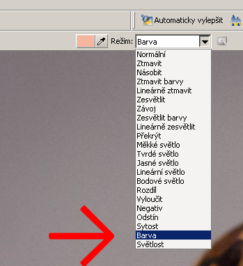

Klepneme na režim, což je jeden z parametrů štětce. Je to ne méně než dvaadvacet voleb! Z nich vybereme režim Barva. V tomto režimu bud štětec maloval, ale zvláštně. Zruší všechny barevné odstíny (ale ne jejich jas, což je podstatné) a přebarví je na zvolenou barvu. Kresbu ale zachová v plném rozsahu, zůstane přirozená struktura pleti.

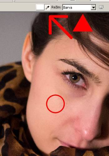

Jakou barvu použijeme? No samozřejmě Bářinu pleťovku! Tu nabereme z tváří kapátkem umístěným vedle čtverečku se vzorkem aktivní barvy.
Pak nezbývá než štětcem přemalovat nos a tím ho barevně přizpůsobit barvě pleti na tvářích.
