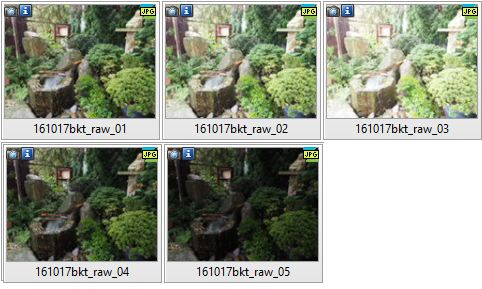

Posledně jsem tu HDR obrázky ne zrovna pomlouval, ale – dejme tomu – nepřekypoval jsem nadšením nad automatickým HDR. Ono totiž skládání ve fotoaparátu je skutečně jen nouzovka. Skládání ze tří kousků v Zoneru je lepší. Ale pořádně se to dělá ve specializovaném softwaru, jako je třeba součást (pořád ještě) free čili bezplatné sady pluginů Nik: jmenuje se to HDR Efex Pro 2. Pořídil jsem pět obrázků s různou expozicí, odstupňovaných po 1 EV, tudíž ten nejtmavší byl -2 EV (čtyřikrát podexponovaný) a nejsvětlejší +2 EV (čtyřikrát přeexponovaný oproti standardně nastavené expozici. To jsou ty fotky.

O tom jsem ale psát nechtěl. Vraťme se na začátek – pořídil jsem postupně 5 fotek s různou expozicí. Tuhle se mě jeden čtenář ptal, jestli to není plýtvání energií a časem, vždyť by stačilo RAW fotku vyvolat – v našem případě – v pěti hodnotách.

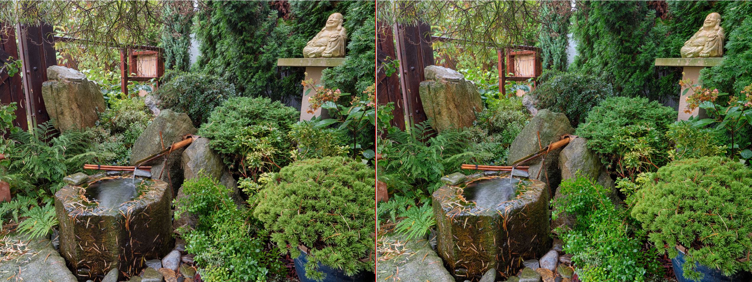

OK, pojďme to zkusit. Spojíme opět v HDR Efex Pro 2 pět obrázků různě tmavých, které ale pocházejí z jediného, napětkrát vyvolaného RAW snímku.

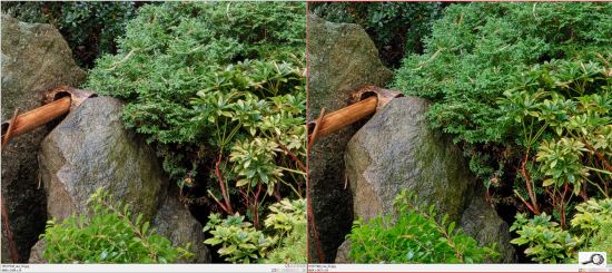

Když je srovnáme, zjistíme, že rozdíl mezi nimi je nepatrný:
Dokonce, když se oba zvětší na 10%, je ten vpravo, pořízený z jediného RAW obrázku mírně saturovanější a ostřejší, než RAW obrázek na levé straně, složený z originálů různě exponovaných.
To je radostné zjištění, protože nás to nenutí fotit ze stativu. Navíc je to další argument pro focení v RAW.

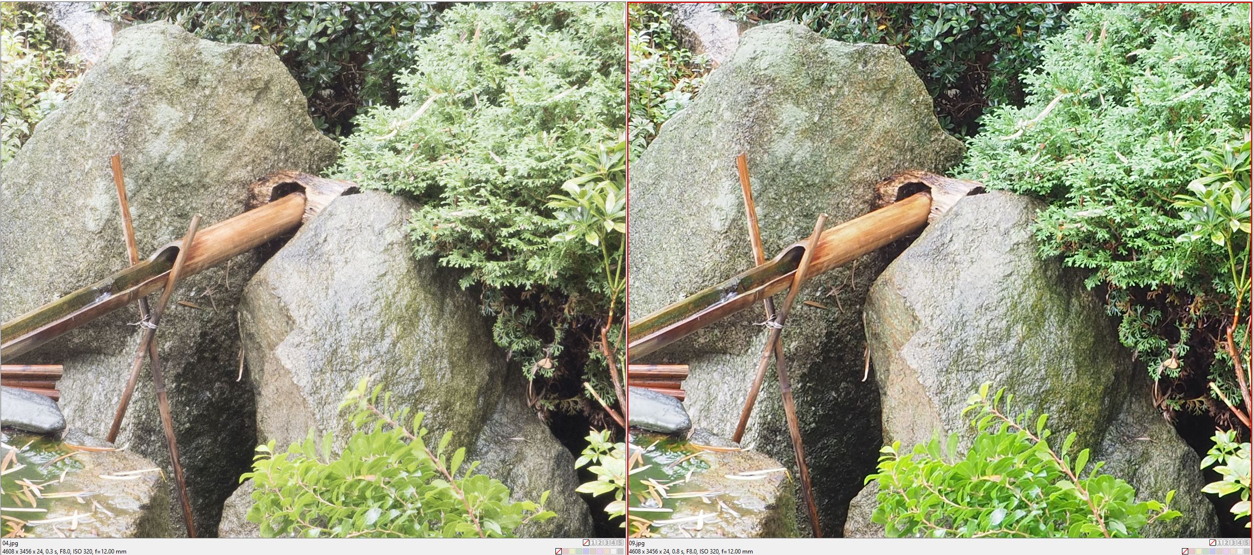

Než se ale začneme radovat, pojďme se podívat na dílčí obrázky. Tento je vyvolán s korekcí do +1 v Camera RAW z původního RAW obrázku bez korekce. Je tedy 1x přeexponovaný oproti nominální expozici, ale editačně, zesvětlením, vyvoláním.
Srovnejte ho s obrázkem záměrně přeexponovaným, s korekcí +1.

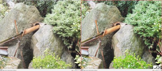

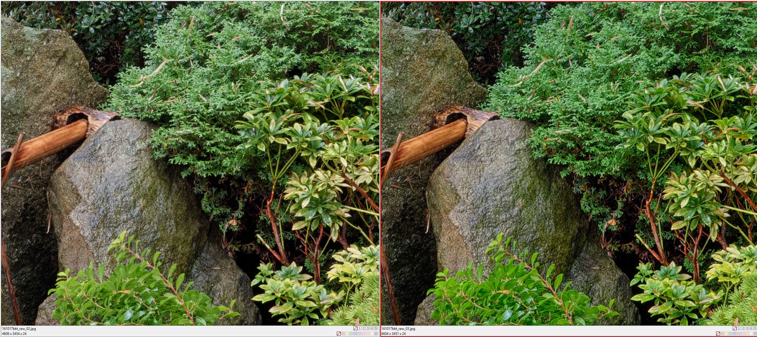

Když pak oba srovnáte, vlevo je ten vyčarovaný z RAW, vpravo řádně exponovaný s korekcí, přece jen je ten řádně exponovaný lepší – ve 100% zvětšení.

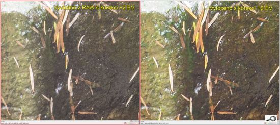

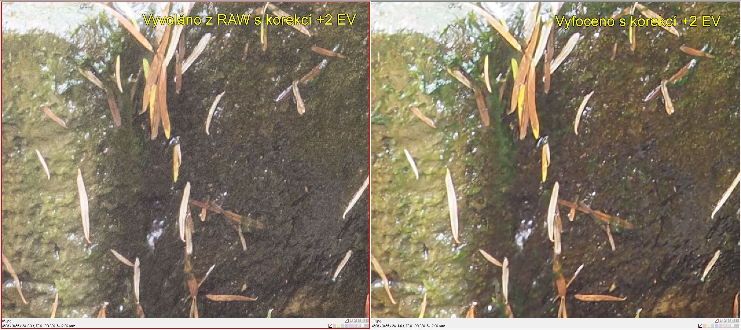

Teď k tomu překvapení. Předpokládal jsem, že udělám dramatický zvrat a předvedu, že 4x zesílený (+2EV) RAW bude oproti JPEG naexponovanému s korekcí +2 EV zašuměný. A on není… Dokonce ten zesílený z RAW (vlevo) má zřetelně lepší kresbu v nejtmavších partiích, třebaže jsem s tím RAW obrázkem nic nedělal krom zesvětlení, tedy krom posunutí táhla Expozice o +2 EV.
Jak to tedy je? Závěr není jednoznačný – krom jednoho zjištění: ve složitých světelných podmínkách dlužno fotit v RAW… a složité světelné podmínky jsou prakticky pořád.
