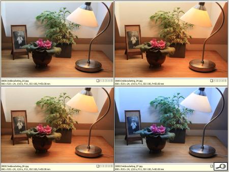

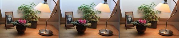

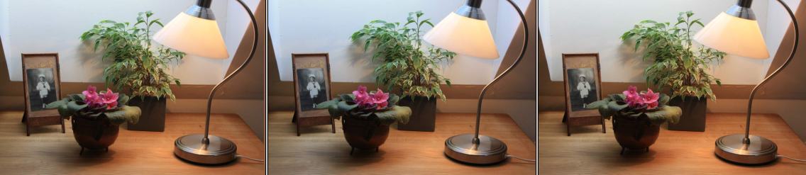

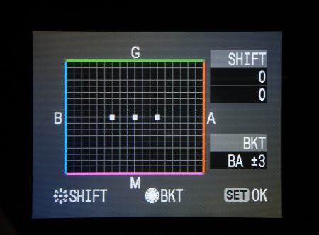

Začněme typickou situací. Fotíme motiv, kde je kombinace denního a žárovkového světla. První snímek je pořízen v automatickém režimu expozice i bílé (WB): ![]() Přijde mi poněkud přeexponovaný, takže půjdu s expozicí pomocí kompenzace expozice níž, na -0,7 EV (tedy -2/3 EV, o dva dílky na stupnici). ![]() Bílá stěna je poněkud namodralá. Je to tím, že převažuje umělé světlo a automatika se mu podřizuje. Lze to zjistit i zcela přesně. Slouží k tomu kapátko – v mnoha editorech vám kapátko rovnou ukáže hodnoty RGB. Když se pdívám na oblast bílé v sousedství pravého horního rohu zarámované fotografuie, hodnoty RGB jsou: R=189, G=189, B=192. Převládá B, tedy modrá (blue), jelikož má nejvyšší hodnotu. Zkusme tedy pracovat s předvolenými hodnotami WB. Pracoval jsem s Canonem 450D, s hodnotami sluníčko, stín, mráček a žárovka. Výsledek je tento: ![]() Je zřejmé, že predvolba “sluníčko” se příliš neliší od automatického režimu, kdežto stín a obláček nám srazily barevnost do čevené a žárovka do modré. Je vidět, že jsme šli s kanónem na vrabce. Je třeba jemněji ladit. Canon EOS 450D (a samozřejmě podobně i jiné zrcadlovky Canon) mají tři stupně bracketingu EV. Zde je ukázka, jak vypadá obrazovka, ve které se to nastavuje – je to obrazovka EOSu 5D, jinde je to na Camonech prakticky stejné: ![]() Míra se zde nastavuje rollerem a potvrzuje tlačítkem OK. Na ukázce je nastavena hodnota BA 3. “B” je “do modra”, kdežto A “do červena”. Rozsah naznačují ty tři tečky. ![]() Různí výrobci to mají jinak, na Nikonu D200 musíte jít do menu, nastavit bracketing pro P režim na WB a pak předním rollerem nastavit rozpětí rozdílu. Je třeba se podívat do návodu, jak je to u vaší zrcadlovky – je to totiž funkce obvykle vyhrazená zrcadlovkám. Výsledek bracketingu nastavení bílé je asi takový: ![]() Nebo jiný příklad. Je “mizerné počasí”, pod mrakem. Jakou WB nastavit? Automat? Mráček? Bracketing WB se může hodit v případě, že nám jde o přesné posazení mezi teplé a studené tóny. Zde je displej s jednotlivými kanály:

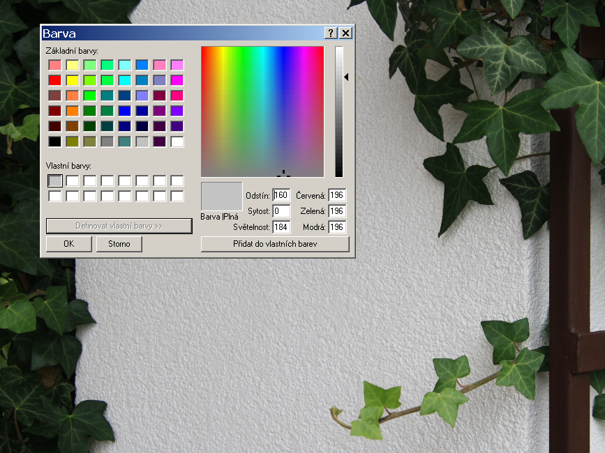

![]() Na této ukázce je omítka opravdu barevně neutrální, v hodnotách RGB vzácně shodných (196). |
