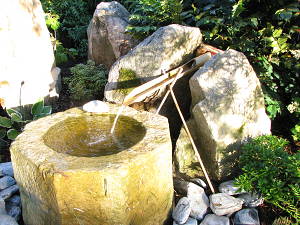

Tento snímek byl pořízen s nulovou kompenzací dobou osvitu 1/25 sec při cloně F5.6.
Druhý snímek má nastavenou kompenzaci na -1/3 EV, tedy má při dané cloně F5.6 expozici 1/160 sec. Je to tó tmavší. Oba jsou “správně” exponované, ale ten druhý se mi líbí víc. V tisku by ale mohl vyjít hůř… I to je důvod, proč je dobře s expozicí trochu hýbat – a nechat si všechny varianty, které jsou použitelné! |
