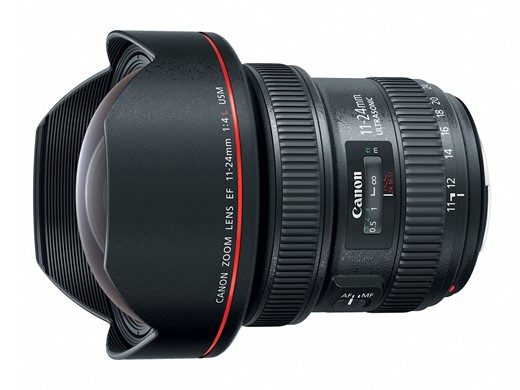

Jde o objektiv s extrémně širokým úhlem záběru 126 až 84 stupňů, přirozeně na plnoformátové zrcadlovce, pro APS-C by akvizice takového objektivu za 82 tisíc (cashback až 8 tisíc, leden 2016) měla malý smysl. Tam by měl ekvivalent cca 18-38 mm. Objektiv patří do profi L řady, tudíž je utěsněný a vyrobený s nejvyšší péčí. Má 16 členů v 11 skupinách, z toho čtyři asférické, jeden s ultranízkým rozptylem a jeden s nízkým rozptylem pro odstranění chromatické vady. Ostření zajišťuje prstencový USM motor, ostření je samozřejmě vnitřní. I při zapnutém autofokusu lze doostřovat ručně. Všechny členy jsou opatřeny antireflexními vrstvami poslední generace, fluorinové vrstvy jsou na čelním a zadním členu a minimalizují zašpinění. Clona je devítilamelová.
Objektiv je nápadný svou vypouklou přední čočkou, chráněnou integrální sluneční clonou. Na zadní části mí tedy slot pro vkládání želatinových filtrů.
Je to opravdu velký chlapec, měří 109 x 132 mm a váží 1,2 kg.

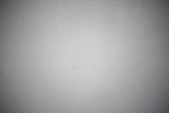

Má dva prstence, bližším k tělu se zoomuje, vzdálenějším se ostří – v okénku lze odečítat vzdálenost od 28 cm do nekonečna. Na levém boku je přepínač automatického a ručního ostření, jiné ovládací prvky zde nejsou, objektiv nemá stabilizaci (ještě aby jo…). Přechod zoomu z jedné krajnosti k druhé vyžaduje otočení o 80 stupňů, jde hladce, ale překvapivě hlučně. Samo ostření je velmi rychlé a prakticky bezhlučné. Vinětace je dosti patrná – na tomto zmenšeném obrázku pořízeném na 11 mm při plné světelnosti, nicméně to zmenšení z 24megového obrázku zvýší strmost. Na plném obrázku je podstatně méně zbadatelná.

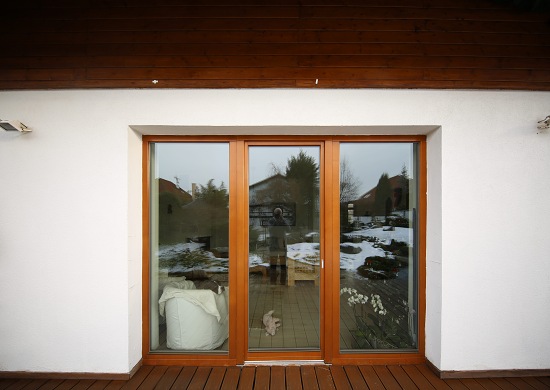

Objektiv vyniká prakticky bezvýznamnou soudkovou vadou. To je při úhlu záběru 126 stupňů skoro proti přírodním zákonům – na ukázce je přece střed domu podstatně dál ode mne než krajní partie – přesto je dosaženo takřka ideální linearity. Ještě podotknu, že to prase na zemi není zabíjačka, je to plyšák našich pejsků.

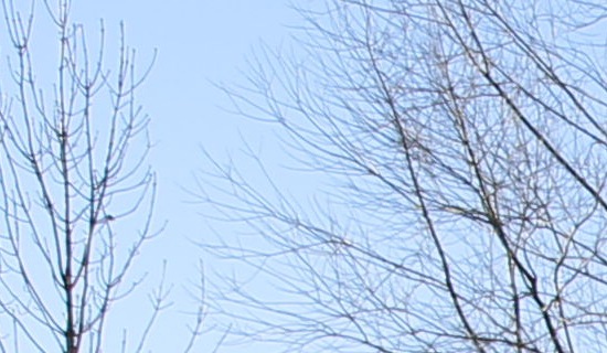

Ani s aberací si netřeba dělat vrásky – navíc všechny ukázky jsou z neupravovaného JPG obrázku.

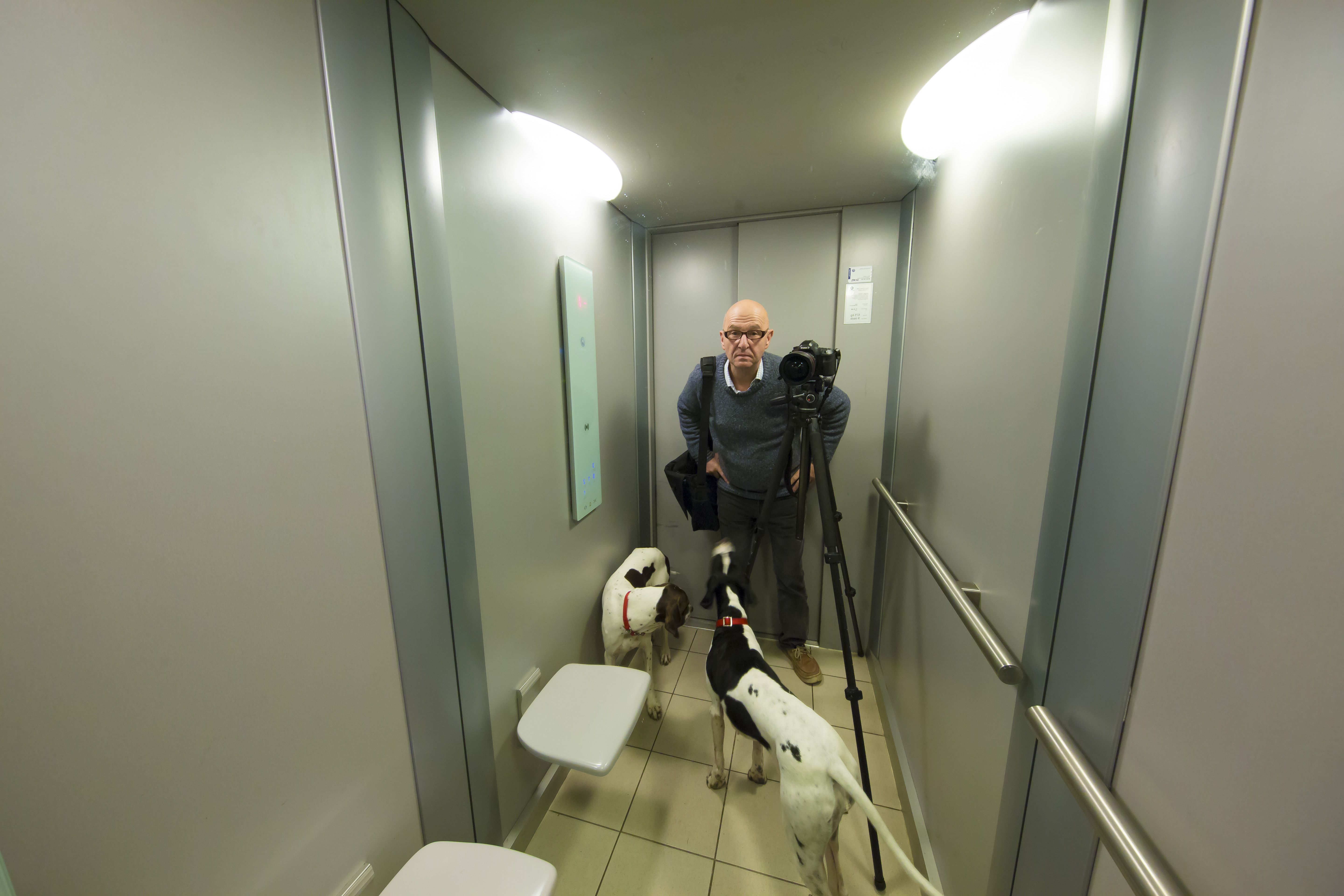

No a zde je ukázka, jak ta šíře vypadá v praxi. Jistě jste někdy jeli výtahem… takhle jsem se v něm vyfotil s oběma pejsky.
Ano, je to extrémně širokoúhlý objektiv. Je určen pro vysloveně speciální účely a uplatní se především v interiérech, jak si ukážeme na referenčních snímcích.

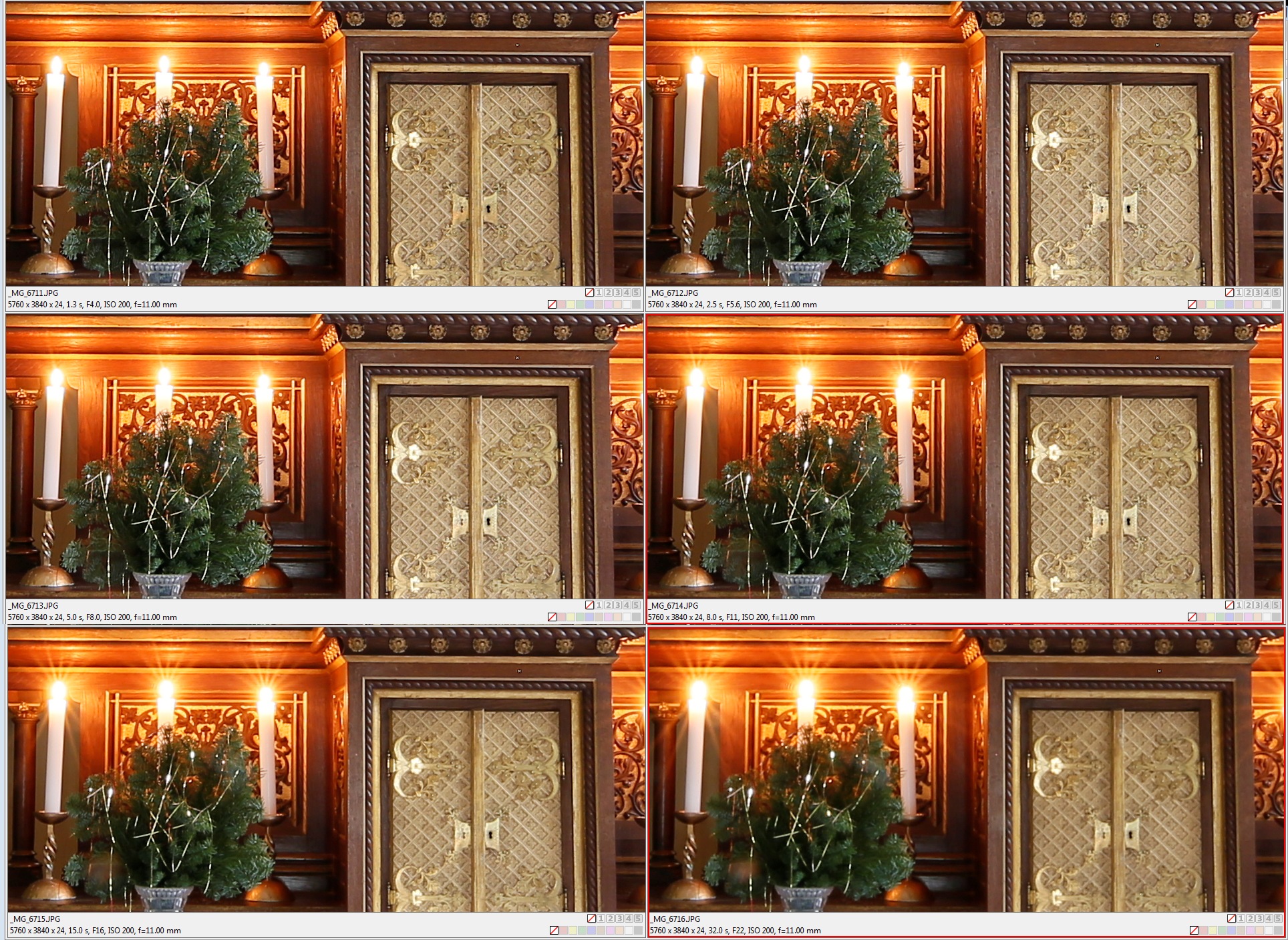

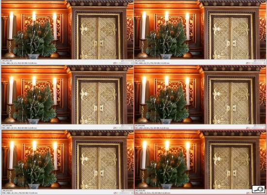

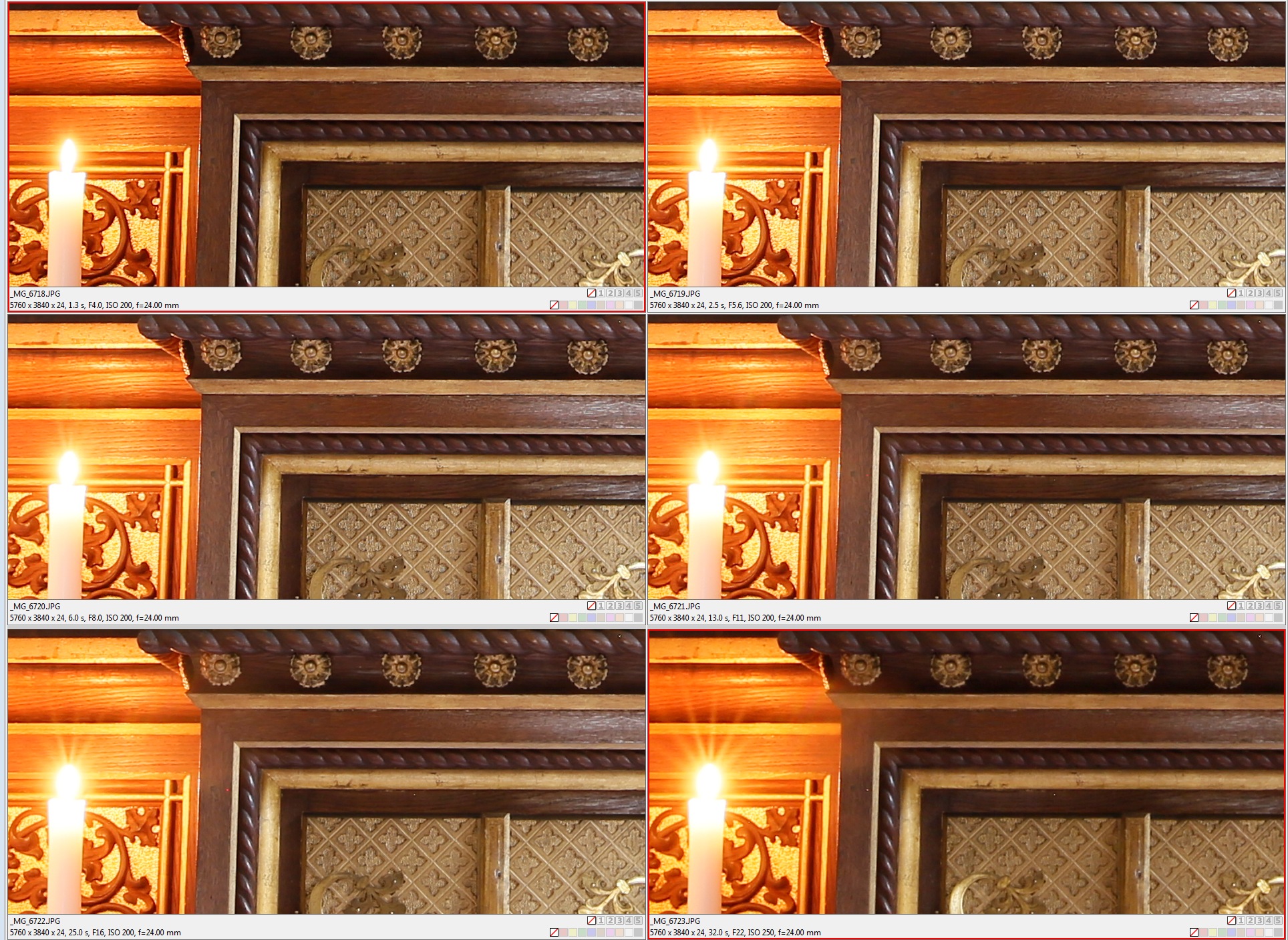

Každého bude zajímat kresba. Ta je zcela vyrovnaná od plné světelnosti až po F11, při F16 nepatrně vadne a při F22 je hodně měkká.
Stejný jev zpozorujeme při ohnisku 24 mm.
