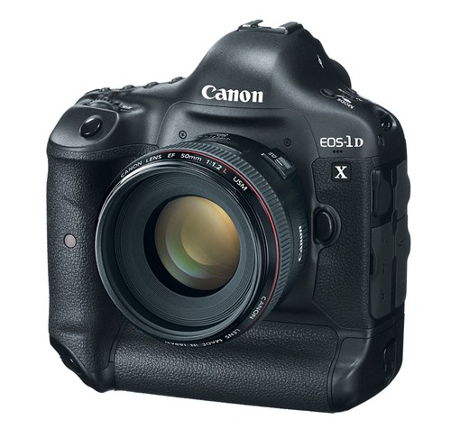

Že je to profi přístroj poznáme na první pohled. Rozměrem i váhou obluda – 158 x 164 x 83 mm těžká 1340 (tělo bez objektivu) kvůli vestavěného battery packu. Ten slouží zároveň jako grip čili úchop pro fotografování na výšku – pak má fotograf k disposici další spoušť a přední roller. Zadní roller je u Canonů vyšší třídy ploché kolečko na zadní stěně, ten je pochopitelně společný.
Přístroj má 18.1 megapixelů, tedy méně, než má jeho předchůdce Canon 1Ds Mark III (21.1 Mpx). Tedy, předchůdce: v tomto modelu Canon sloučil dvě vývojové řady profi přístrojů do jedné, takže tohle dé-ikso nastupuje jak po Canon 1D MkIV, který má menší čip APS-H 27.9 x 18.6 mm , tak po full frame 1Ds Mk IV. To tedy bylo velké překvapení loňského podzimu, kdy k tomu sloučení dvou proudů došlo. Canon dokázal vyrobit přístroj s ultimativní obrazovou kvalitou velkého formátu, schopný ultrarychlé práce – 14 oken za vteřinu a 61 zaostřovacích bodů. Má duální Digic5+ procesor a k tomu ještě Digic4, který je vyčleněn na měření expozice a ostření. Lze tedy s ním fotografovat libovolné téma, zvládne přírodní fotografii stejně dobře jako módu nebo portrét a samozřejmě reportáž a sportovní reportáž, což je zřejmě na technickou zdatnost přístroje nejnáročnější disciplína. Z hlediska člověka z ulice je obludná i cena v řádu 160 tisíc za tělo. Opět je nutno připomenout, že je to pracovní nástroj sloužící k obživě fotografa a pro legraci nemá smysl si ho kupovat, už proto že není žádná legrace s ním fotit.
Je to přístroj do nepohody, je maximálně utěsněný jak proti vlhkosti tak proti prachu, odolný vůči nárazu, připravený čelit strázním náročných fotografických výprav. Jeho závěrka vydrží 400 tisíc cyklů, je konstruována na maximální odolnost, ale tak, aby sama otřesy nevyvolávala – expozice začíná vždy elektronicky, tedy bez mechanického pohybu, teprve funkce druhé rolety je provedena mechanicky. Mohutný akumulátor vydrží přes tisíc snímků, jeho rozměrům odpovídá i nabíječka se dvěma sloty, takže lze nabíjet dva aku najednou. Jaký je a komu je určen je tedy jasné na první pohled. Je to stoprocentní profi přístroj a je určen hlavně těm, jdou jsou schopni ho uživit.

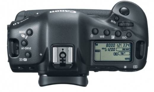

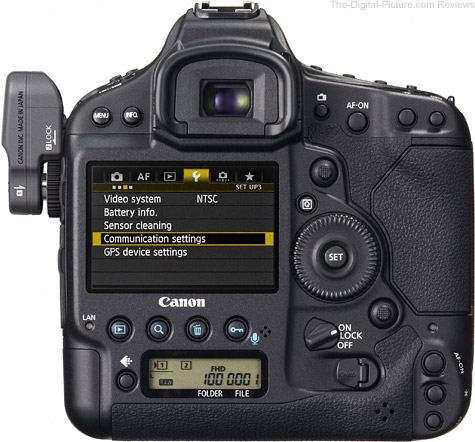

Přístroj navazuje na tradici zrcadlovek Canon. Zapíná se ne moc šikovně postaveným přepínačem vpravo dole, nešlo se tedy cestou 7D, kdy je vypínač vlevo nahoře, takže je skoro tak snadno nahmatatelný, jako ho mají Nikony (a mnohé jiné značky). Rollery jsou dva – přední hned za spouští (jsou pochopitelně dva, protože i spouště jsou dvě), a zadní plochý. Přístroj má 3,2 palcový LCD displej s rozlišením přes milion bodů a dva stavové displeje, jeden na horní stěně, druhý na battery packu, jak se stalo tradicí u této třídy fotoaparátů. Problém aretace kruhového voliče je zde snadno vyřešen – není tu žádný kruhový volič, všechno se nastavuje přes tlačítka. ISO, kompenzace expozice a WB jsou hned za spouští. Střední a vyšší třídy Canonů mají expoziční kompenzaci ovládanou zadním plochým rollerem, ale zde toto tlačítko slouží pro ty případ, kdy máme zadní roller vypnutý a přesto chceme kompenzaci nastavovat. Malá ukázka fines, jakých je přístroj schopen.
Na levé straně od hledáčku je na horní stěně tlačítko Mode pro nastavení režimu Av, Tv (priorita času), M, P a uživatelské nastavení. Druhým tlačítkem se nastavuje režim autofokusu a režim snímání a třetím tlačítkem režim měření expozice a kompenzace blesku. Znamená to, že to nejdůležitější je vyvedeno na horní stěně. Podstatná další tlačítka jsou pod horní hranou. Zleva je to menu a info, vpravo od hledáčku live view, tlačítko pro zapnutí autofokusu, tlačítko „hvězdička“ a tlačítko, jímž se aktivuje možnost změny pozice ostřicího bodu. Protože je to profi přístroj, berte tuto informaci jako orientační. V menu Fn na obrazovce 5 je Zákaznické nastavení a tam lze definovat chování plných jedenácti ovládacích prvků, tedy včetně onoho AF-ON tlačítka a hvězdičky. Na zadní stěně toho už pak moc není, joystick pro nastavení ostřicího bodu, Q pro rychlé menu na displej, a nad spodním displejem na battery packu je tlačítko pro prohlížení, zvětšování fotek, mazání a uzamykání. Ani menu není nijak složité – listujeme v něm předním rollerem, to se mění obrazovky, zadní roller listuje v rámci obrazovky a tlačítkem SET vstoupíme do položky menu.

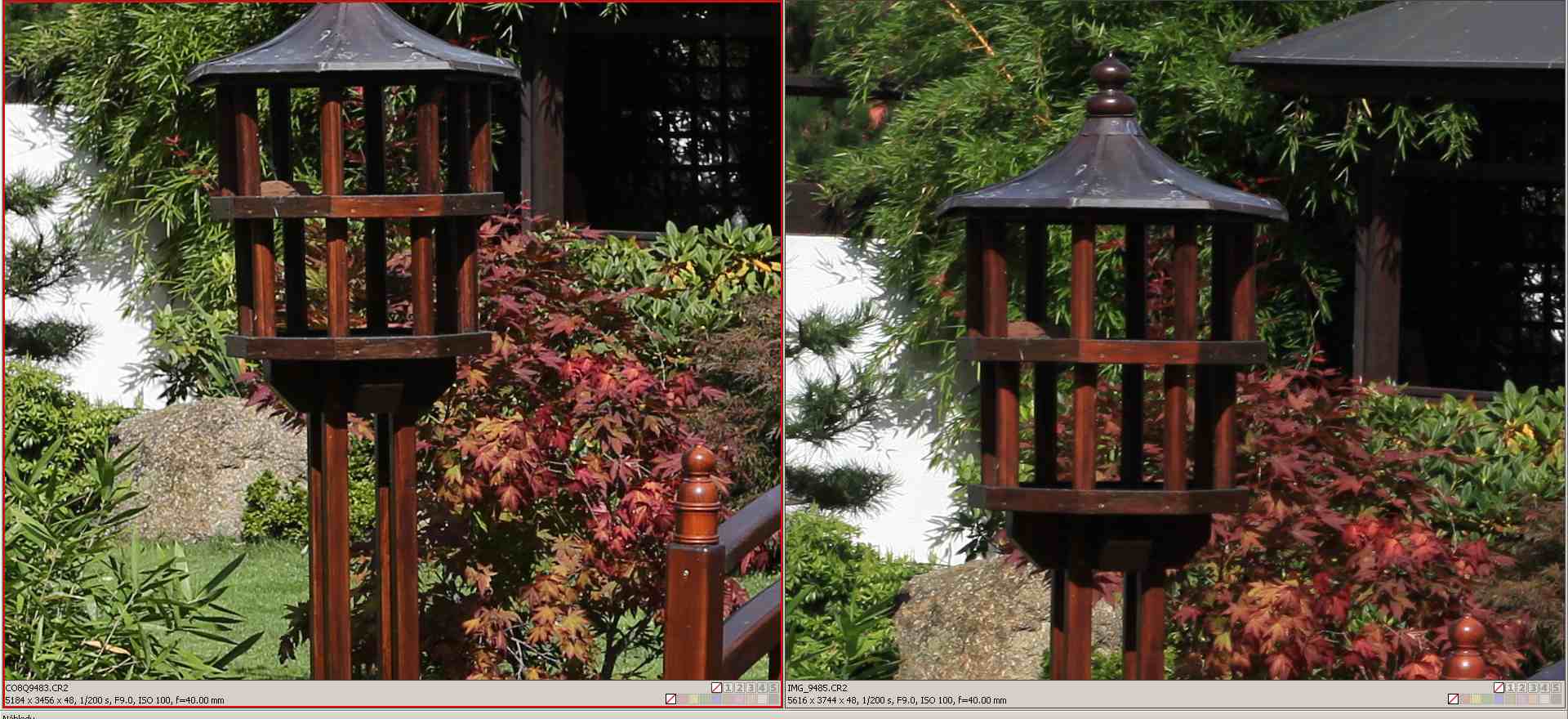

Nějak se mi nechce pouštět se do hodnocení snímků – po stránce technické tady není žádný problém. Dělal jsem srovnání tohoto přístroje a svého full frame EOS 5D Mark II… a co je to platné, výsledek byl jednoznačně ve prospěch tohoto profi aparátu (na ukázce vlevo – EOS 5D MkII má vyšší rozlišení, proto detaily nejsou stejně velké).
Jedinou výhradu mám k absenci červeného zvýraznění zaostřovacího bodu. Ostřicí bod je tmavý, je zvýrazněn jen tloušťkou čáry, a splývá s temným členitým pozadím. Přitom při nastavování ostřicího bodu pomocí tlačítka vpravo nahoře se body rozsvítí červeně, takže fyzicky „ta červená“ tam je. Jenom nejde aktivovat pro samotné focení a myslím, že přístroj, který dovede vstříc ve všem, by mohl těm kdo to chtějí pomoci i v tomto – a že by to byla malá úprava firmware. Nicméně takto ochuzený je i model 5D Mk III, jak jsem byl ujištěn.
