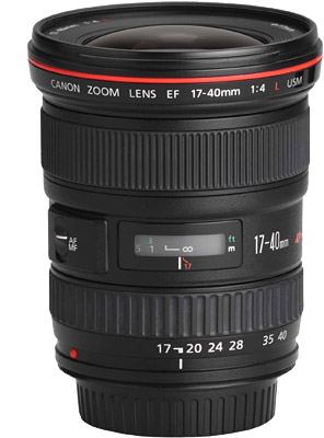

Rozhodně patří do kategorie ultra širokoúhlých objektivů a k rybímu oku má jen krůček: rozsah úhlu záběru mí 104-570. Rozsah clon má od 4 do 22, ostří do 28 mm. Má 12 členů v devíti skupinách, tři jsou asférické a jeden Super UD (ultra-low dispersion). Rozměry má 97 mm na délku a 83,5 na šířku při průměru závitu, jak řečeno, 77 mm. Váží 475 g. Kromě mo žnosti kruhového filtru lze do úchytu vzadu vsadit až tři želatinové filtry.
Při použití na fotoaparátech s menším čipem APS-C, jeho ohnisko odpovídá 27 – 64 mm, tedy jde o středně širokoúhlý až střední objektiv.
Objektiv je vysoce utěsněný proti vlhkosti a prachu. Zoomování a ostření je vnitřní, ostření je sonické a je možno ručně doostřovat i při zapnutém autofokusu. Při zoomování a ostření se tedy jeho délka nemění a samozřejmě se přední část neotáčí – což je důležité pro polarizační filtr (jakkoli je použití polarizačního filtru při tak širokém úhlu záběru problematické). Zajímavý parametr je i hlučnost při zatřepání :-), 16-35 byla v tomto testu hlučnější než 17-40.
Ovládací prvky jsou snadno dostupné. Ostříme prstencem vzdálenějším od těla přístroje, prstenec bližší tělu slouží k zoomování. Z extrému do extrému přezoomujeme úhlem 70 stupňů, tedy velmi malým pohybe,. Jak ostření, tak zoomování jde plynule a hladce, nejsou tu žádné zádrhele. Uprostřed těla objektivu je stupnice vzdáleností a vlevo od ní je přepínač autofokusu a ručního ostření. K objektivu se dodává sluneční clona EW-83E. Má vcelku důkladný bajonet a spolehlivě chrání i proti menším nárazům, rozhodně nemá kájínkovsky útěkářské tendence.

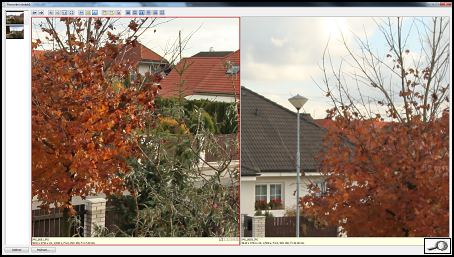

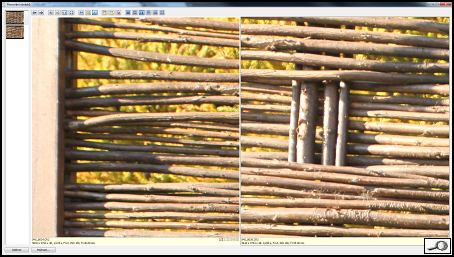

Kresba je při srovnání na APS-C prakticky identická u obou objektivů a má stálou kvalitu v průběhu clonového rozsahu. Na snímačích APS-C prakticky nenajdeme žádný rozdíl mezi středovou a krajovou oblastí. Ani ve full frame na plnou světelnost si nemají co vyčítat, zde je kraj:
Samosebou, při zaclonění 16-35 na F4.0 je výsledek lehce lepší.

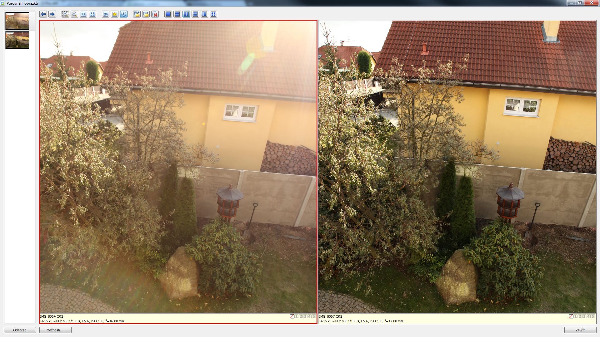

Při porovnávání kratšího ohniska mě čekal šok. Srovnání bylo o tolik horší v neprospěch 16-35, že jsem si myslel, že jde o omyl, že jsem něco udělal špatně. Není to tak. Při opakovaných srovnávacích fotografiích vychází 16-35 podstatně hůře.

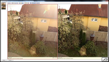

16-35 se podstatně hůř chová v protisvětle, opět tristní srovnání:
Nemilosrdné srovnání tělo vedle těla vede ke konstatování, že na kratším ohnisku při full frame je 17-40 kresebně lepší a lépe se chová v protisvětle.

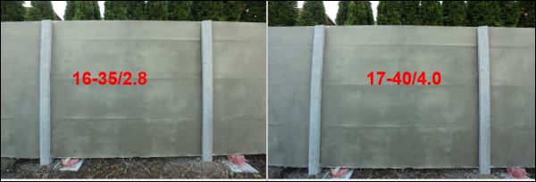

Soudkové zkreslení má 17-40 o poznání větší než 16-35. V obou případech ale jde o přirozený jev spíš než nějakou optickou chybu. Ukázka je full frame, tedy z přístroje 24×36 mm a to jsme objektu tak blízko, že jde spíš o perspektivní zkreslení. Nicméně distorze tu je, o tom není pochyb.

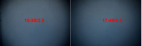

Vinětace čili Tmavé roky se dají zjistit u obou objektivů – opět, ukázka je z full frame nasazení. Jde o podexponované a v úrovních zesvětlené zobrazení bílé zdi, 16-35 je při cloně F2.8 a 17-40 při F4.0. Na plnou světelnost si také nemají mnoho co vyčítat.

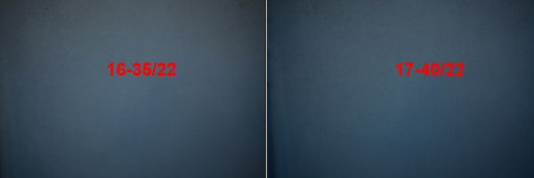

Při vyšších clonách podává 16-35 poněkud lepší výkon než 17-40:
Podotýkám ale, že toto je velmi zvýrazněná vinětace! V praxi je v podstatě nezbadatelná:
