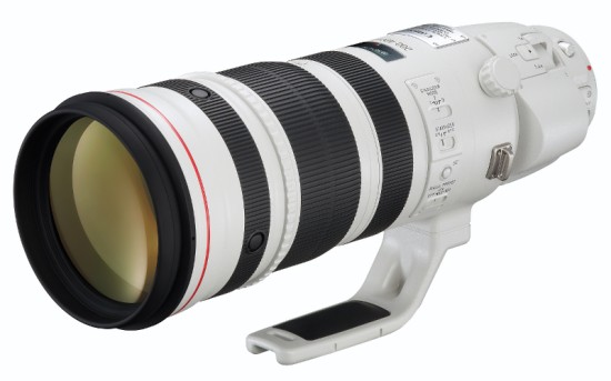

Jaký je a komu je určen
Jeho základní parametry čtete v názvu. Je to stabilizovaný zoom 200-400 se stálou světelností F4.0, chráněný proti vlhkosti i prachu. Vestavěný telekonvertor prodlouží ohnisko na 280-560 mm jediným pohybem páčky. Podle specifikací stabilizace umožňuje jít o 4 EV do delších časů. Tyhle údaje beru s rezervou, a ani tentokrát nemohu nabídnout žádnou ostrou fotku s ohniskem 560 mm, která by byla pořízena (můj ty bože) šedesátinou, neřkuli třicetinou.

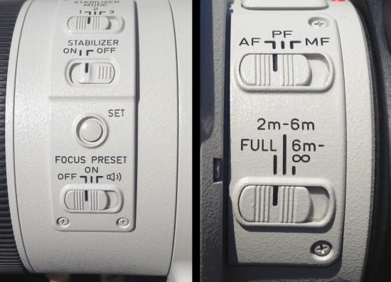

Ostření je ultrasonické, bleskově rychlé, přirozeně že vnitřní. Během AF lze ručně doostřovat. Ostření lze urychlit nastavením jedné ze tří vymezených oblastí (pak AF nemusí bádat v celém rozsahu ostření). Lze ho i přednastavit a pak se do roviny ostrosti vrátit stisknutím tlačítka.
Ostří od 2 metrů. Úhel záběru je 12° – 6° 10′, respektive po přepnutí extenderu 8° 50′ – 4° 25′ .
Jedna čočka v systému (25/20) je fluoritová a čtyři ze skla s nízkým indexem lomu. Antireflexní vrstvy na přední a zadní čočce minimalizují otisky prstů. Clona je devítilamelová.
Objektiv je vybaven mohutným držadlem, v němž je závit jak pro malý, tak velký stativový šroub. Objektiv měří 128 x 366 mm a váží 3,62 kg. V červnu 2014 stojí 325 tisíc se zpětnou slevou 14 tisíc.

Zážitek sám pro sebe je extender. Samozřejmě jsem o něm četl a slyšel i bájit, ale nepředstavoval jsem si, že je to tak snadné a efektivní. Přepínací páčka – uvnitř to měkce lupne, v hledáčku motiv přiskočí a změní se clona o 1 EV. Páčku lze aretovat proti náhodnému přepnutí. Nahoře pak vidíte zásuvku pro filtry.

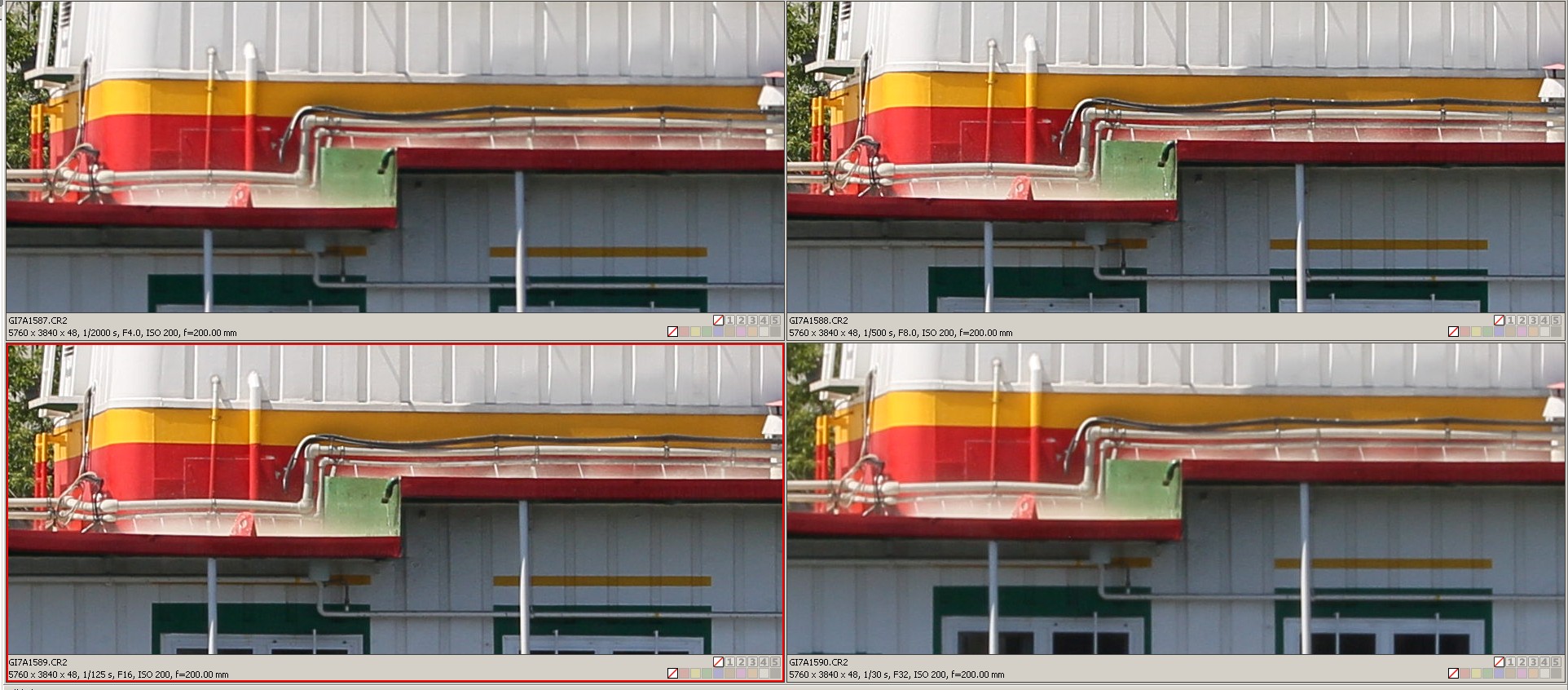

Kresba je podle očekávání vynikající už od plné světelnosti – pravda, kolem F8.0 je nejlepší a od 16 dál vadne. Tohle je ale především akční objektiv, proto je to ostatně i zoom, díky konvertoru neobvykle rozsáhlý v této kvalitativní třídě.

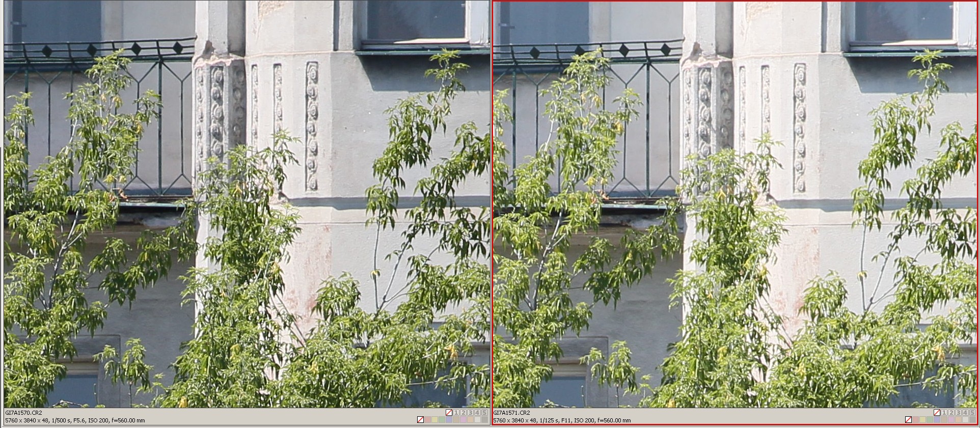

Zde je srovnání při 200 mm:

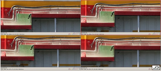

Následuje 400 mm ohnisko:

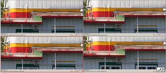

S extenderem též není žádný velký rozdíl mezi plnou světelností a optimální clonou:
Vinětace je zanedbatelná. Toto je 200 mm při plné světelnosti:
