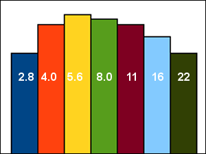

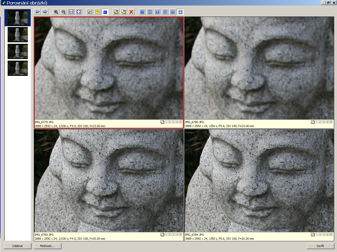

Na další ukázce je průběh ostrosti tohoto objektivu při clonách od F4.0 do F11, tedy při nejběžněji používaných clonách. Kresba vrcholí při F5.6, což je samozřejmě běžný jev. Průběh je ostatně vidět i na grafu zde vpravo. Od plné světelnosti je odstup, ale pak je výkon v podstatě vyrovnaný až do clony F22, která je kresebně jen o něco lepší než plná světelnost. Podotýkám ještě, že graf je orientační a že rozdíly mezi jednotlivými stupni jsou jen názorné, nikoli poměrové.
