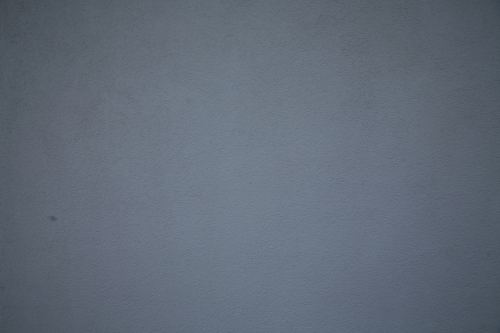

Vinětace zde patrná je, od clony F2.8 a projevuje se i při cloně F8.0 při ohnisku 24 mm, při ohnisku 70 mm je mnohem menší. Na ukázce je vinětace při cloně F5.6 a ohnisku 24 mm.
