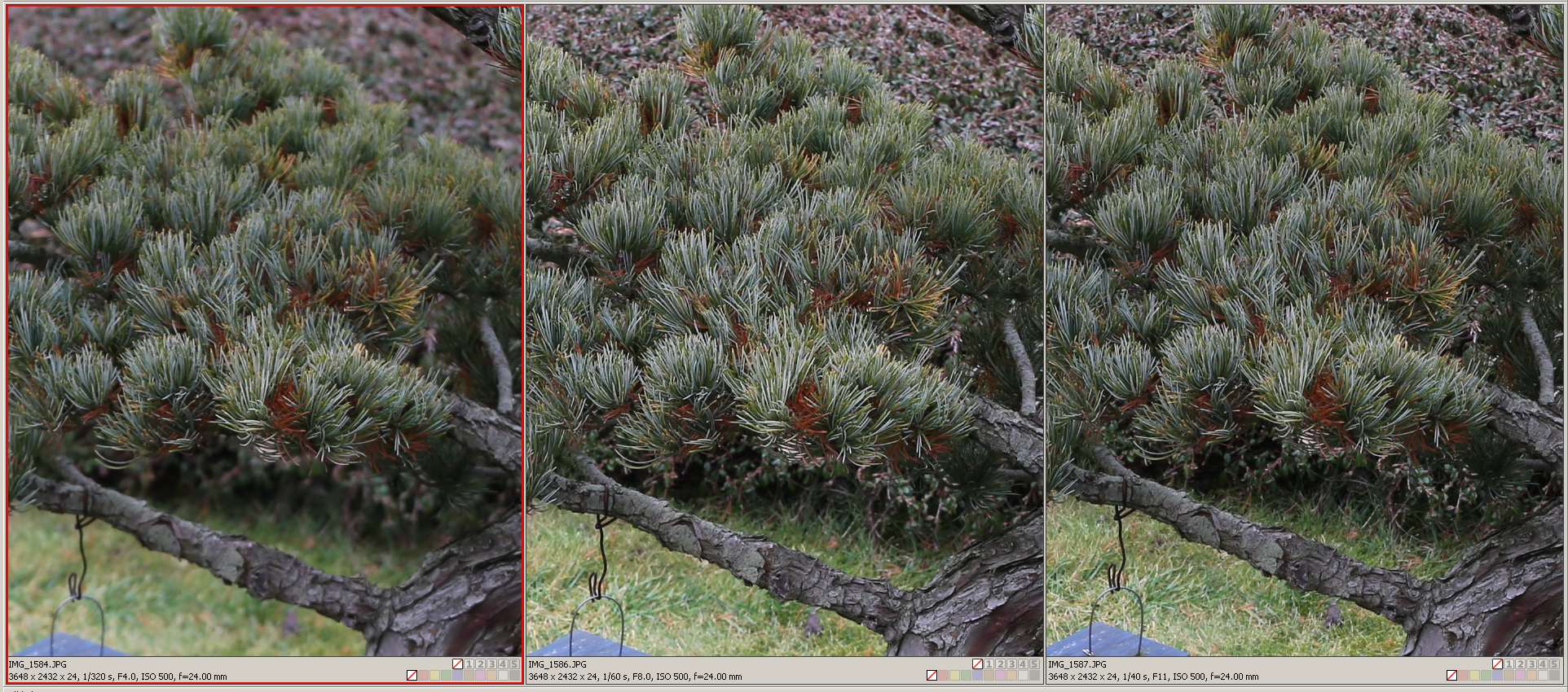

Kreslí velmi vyrovnaně od plné světelnosti – samozřejmě se mění hloubka ostrosti, ale i při F4.0 se lze na objektiv plně spolehnout – nenechte se mýlit malou hloubkou ostrosti při F4.0.
