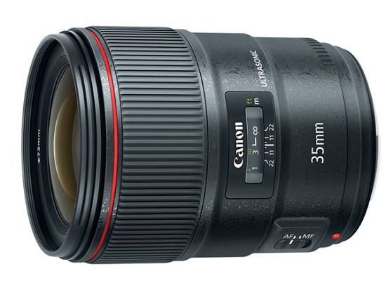

Dnes uvedená pětatřicítka se skvělou světelností zavádí nový materiál pro optické systémy. Výsledkem by mělo být výrazné snížení chromatické vady a jiných nedostatků. Jde samozřejmě o profesionální objektiv nejvyšší třídy. Má 14 členů, dva jsou asférické, ostatní ze Super UD skla. Clona má 9 lamel, ostření je nově konstruované, sonické. Objektiv je utěsněný proti prachu a vlhkosti. Je o třetinu těžší než předchůdce, váží 760 gramů. Ostří od 28 cm, průměr filtru je 72 mm, míry jsou 80,4 x 105,5 mm,

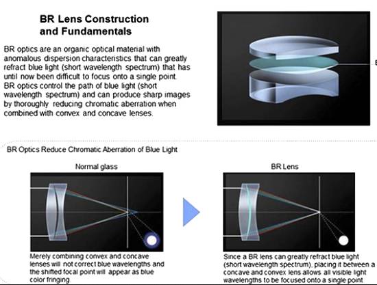

Zmíněná optika Blue Spectrum Refractive (BR) společnosti Canon využívá materiál, který je přímo na molekulární úrovni navržený tak, aby pomocí lomu modrého světla významně přispíval ke snížení chromatické vady a zvýšení ostrosti obrazu. Materiál s touto technologií je přímou součástí složeného optického prvku a spolu vysoce výkonnými povrchovými úpravami včetně Subwavelength Structure Coating stojí za lepším kontrastem snímků i nižším výskytem odlesků a závoje, cituji z tiskové zprávy. Oč jde lze vytušit ze schematu. Píše se tu, že za chromatickou bvadu je odpovědná především modrá složka spektra. Schemátko vlevo dole ukazuje, že zlobivý modrý paprsek má jiný index lomu a nesnadno se zařadí tak, aby plné spektrum vytvořilo společný bod. V optice BR je do soustavy doslova vlisován organický prvek, který specificky lomí modré světlo, takže se potom paprsky lépe sejdou (schemátko vpravo dole).
