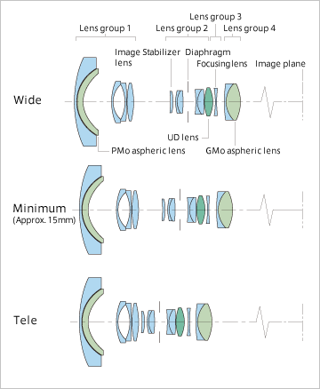

Zájemci se mohou pokochat pohledem na schema, též poskytnuté Canonem:
Hned za širokou vstupní čočkou je první asférický člen a druhý celou optickou soustavu uzavírá. Ze schematu vyplývá, že procesu ostření se účastní jen jeden optický člen (třetí zprava, označený jako Lens group 3. Stabilizační element je také z jediné čočky, je šestá zleva. Tato minimalizace zvyšuje rychlost jak procesu stabilizace, tak procesu ostření.

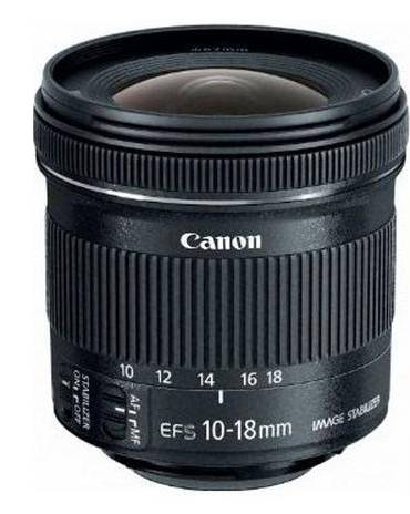

Objektiv má dva prstence, široký slouží k zoomování, úzký k doostřování. Na levé straně je obvyklé přepínání z autofokusu na ruční ostření a pod ním je přepínač stabilizátoru. Objektiv vypadá hodně plastově a když jím zaklepete, trochu to v něm hrká. Tím se nenechte zmást, pracuje výborně. Jenom je to známka toho, že by nevydržel profi zátěž, to na adresu pána, který do komentáře na digineffím Facebooku napsal, že uvěří ve kvalitu tohoto skla, až si ho do výzbroje zařadí Vašek Šilha. Předpokládám, že to Vašek neudělá… ale pro profi fotografování není stavěný.

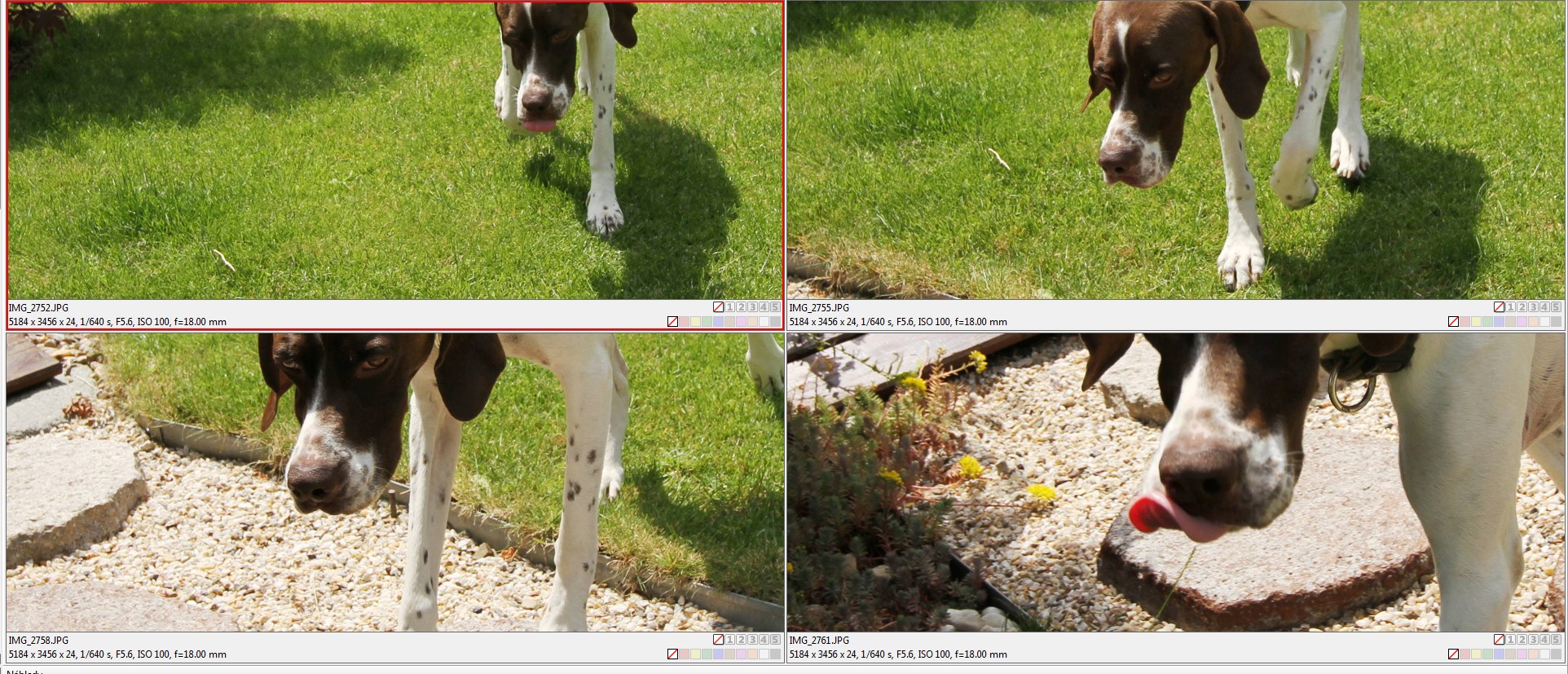

Na plastový vzhled si musíme zvyknout. Zoomování jde hladce, krok z extrému do extrému je necelý čtvrtkruh, při zoomování se přední část osově pohybuje. Ostření je velmi rychlé. Objektiv vynikajícím způsobem obstál při mém Norském testu – přivolám naši Noru a pokud ji objektiv udrží v ostrosti, je v pořádku. Takže je v pořádku a to je co říct, i mnohem dražší skla v norském testu propadají!

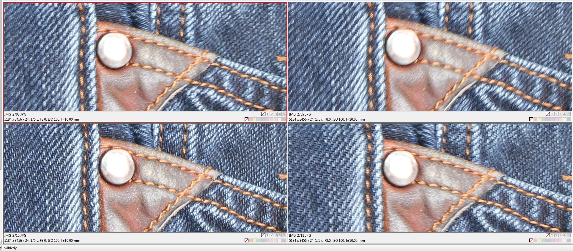

Právě tak příjemné je překvapení nad faktickou absencí chromatické vady. Je to vidět na ukázkách kresby v rozích:
Nahoře je roh 10 mm, dole 18 mm. Je vidět, že výsledek 18 mm ohniska je lepší.
Stejné srovnání, tentokrát z centra obrázku.
Nahoře 10, dole 18 mm, tady se prakticky nic nemění.

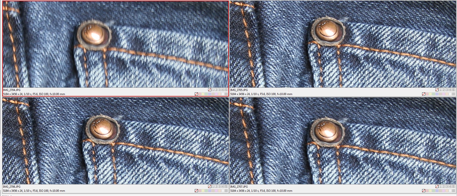

Stabilizace je podle mého názoru zbytečný luxus na ultraširokém objektivu, jímž tato 10-18ka bezesporu je. Nicméně stojí za vyzkoušení. Měli bychom udržet bez stabilizace šestnáctinu (ekv. 16 mm), nastavme tedy desetinu:
Ze série 4 fotek jsou tři slušné. Zkusme tedy prodloužit čas na dvojnásobek:
Za série 4 fotek je jedna jakž takž. Polovina vteřiny byla špatná celá a do vteřiny jsem ani nešel.
To ovšem je pošetilost, při dnešní úrovni vysokého ISO si nemusíme při tak krátkém ohnisku lámat s nějakými polovinami vteřiny hlavu – co fotit takovým časem? Živou fotku tím fotit nelze a na neživou platí stativ (i ten nejhorší stativ je lepší než nejlepší stabilizace).
