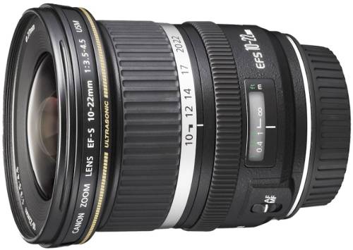

Objektiv Canon EF-S 10-22mm f/3,5-4,5 USM je určený pro širokoúhlé focení na zrcadlovkách Canon s malým čipem- to je význam onoho EF-S. Na full frame přístroje nejde ani nasadit. Jeho rozsah odpovídá klasickému 16-35 mm kinofilmového zobrazení.
Jaký je a komu je určen
Má rozsah clon od F3.5-4.5 do FF 22, prodlužovací faktor je 1,6 x, takže opravdu jeho ohnisko odpovídá 16-35. Má 13 členů v deseti skupinách, tři jsou asférické, jeden je z nízkorozptylového skla. Má sonický kroužkový motor, umožňuje ruční doostřování. Je bez stabilizace (podotýkám, že to Nepokládám za Nevýhodu). Je dlouhý 90 mm a průměr filtru má 77 mm, váží 385 g.
Je to hodně širokoúhlý objektiv. Doména je tedy krajina, architektura, živá fotografie. Je to ale dobrý sluha, leč zlý pán. Při nejkratším ohnisku hodně zkresluje – v hledáčku to tak vidět, není, ale pak ve zvětšení na obrazovce nebo v tisku zejména lidi dopadají všelijak, mají velké hlavy, malé nožičky. Na živou fotku je tedy dobře používat delší konec, těch 22 mm (=35 mm) a do šířky jít opravdu jen „když chci vykřiknout“, jak říkal Cartier-Bresson.
