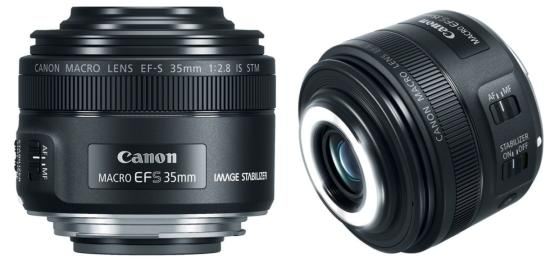

Tři podstatné informace jsou už v názvu – písmeno S znamená, že je objektiv určen pro zrcadlovky Canon APS-C a jde o makroobjektiv se stabilizací. Jeho největší zvláštnost ale název neprozrazuje – je v něm zabudované LED kruhové světlo.
Jaký je a komu je určen
Jeho hlavní předností je schopnost pořizovat makro, tedy v poměru 1:1. Znamená to, že centimetr velký objekt zabere centimetr na čipu. Vzhledem k tomu, že je to objektiv výlučně určený pro APS-C zrcadlovky Canon, jeho ekvivalentní ohnisko činí 56 mm. Světelný je F2.8, maximální clona je F32, to věru nebývá časté a je to bezesporu kvůli maximalizaci hloubky ostrosti. Má 10 členů v šesti skupinách, jeden z nich je asférický hybridní (skleněný a plastový) sedmilamelovou clonu a řešení STM znamená, že spolupracuje s hybridním snímačem, tedy bere informaci i od fotodiod určených k analýze fázového posunu. Pro makrofotografii je užitečná možnost průběžného doostřování (jakkoli se obvykle doostřuje osovým pohybem vpřed a vzad). Je sympaticky malý a lehký, 69,2 x 55,8 mm a 190 g. Závit pro filtr má 49 mm. Unikátní je svým LED dvoj- reflektůrkem. Ten je krytý šroubovacím krytem, po odejmutí spatříme prstenec; nesvítí ale celý, nýbrž jeho segmenty vlevo a vpravo. Když tlačítko přidržíme, svítí jen jedno. Světlo bere energii z baterky fotoaparátu a aktivuje se tlačítkem na boku objektivu – má dvě intenzity svícení. Na ukázce je vlevo s krytem, vpravo vidíme ledky.

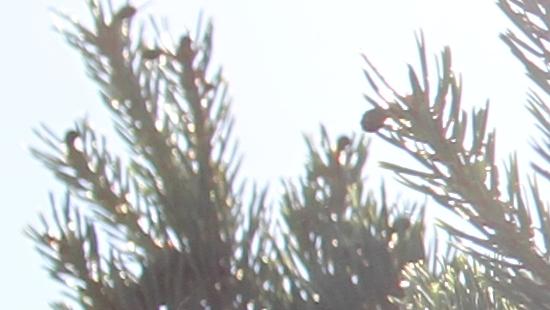

Ani barevná vada nás nepotrápí – toto je přeexponovaná partie z rohu v přímém slunečním, protisvětle.

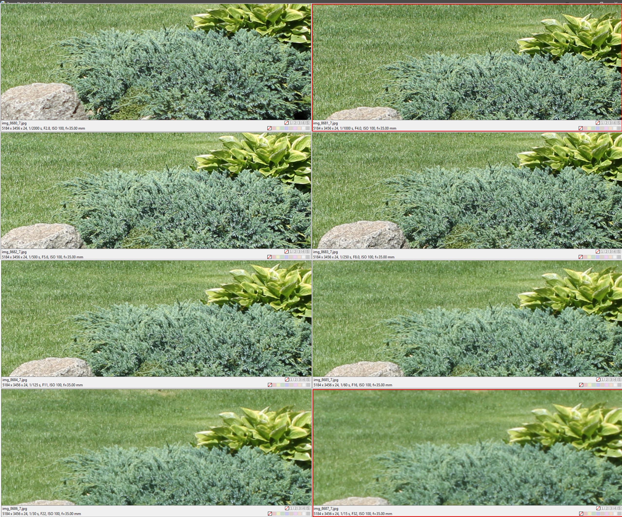

Po stránce kresebné nás nepřekvapí ani v dobrém, ani ve zlém. Kresba je solidní hned odspodu, třebaže na F2.8 je očekávatelně měkčí. Pak se drží až do F11 a pak to jde dolů, na F32 hodně dolů, tam už pracuje difrakce, ohyb kolem hran sedmilamelové clony.
