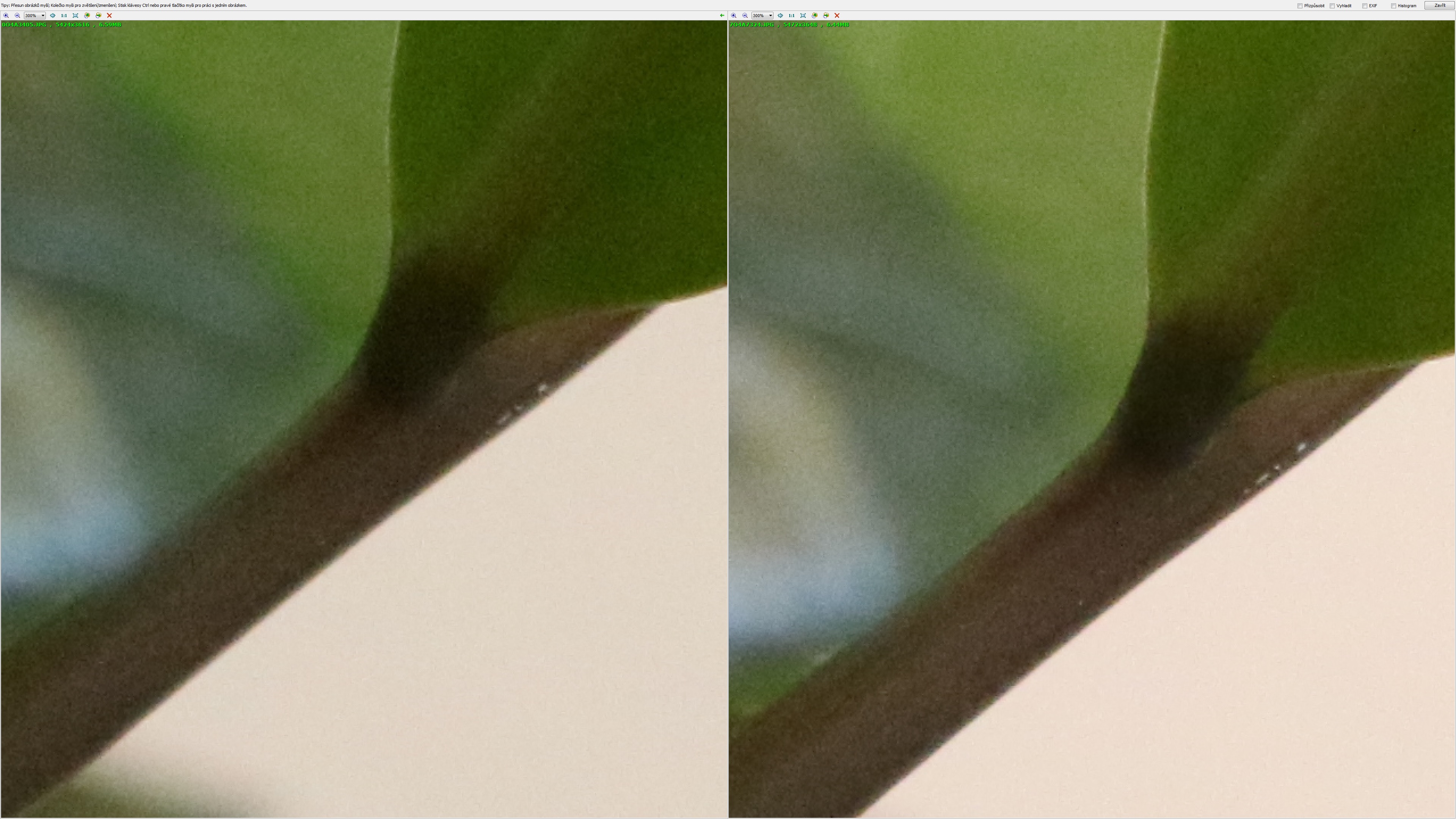

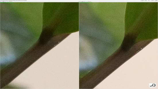

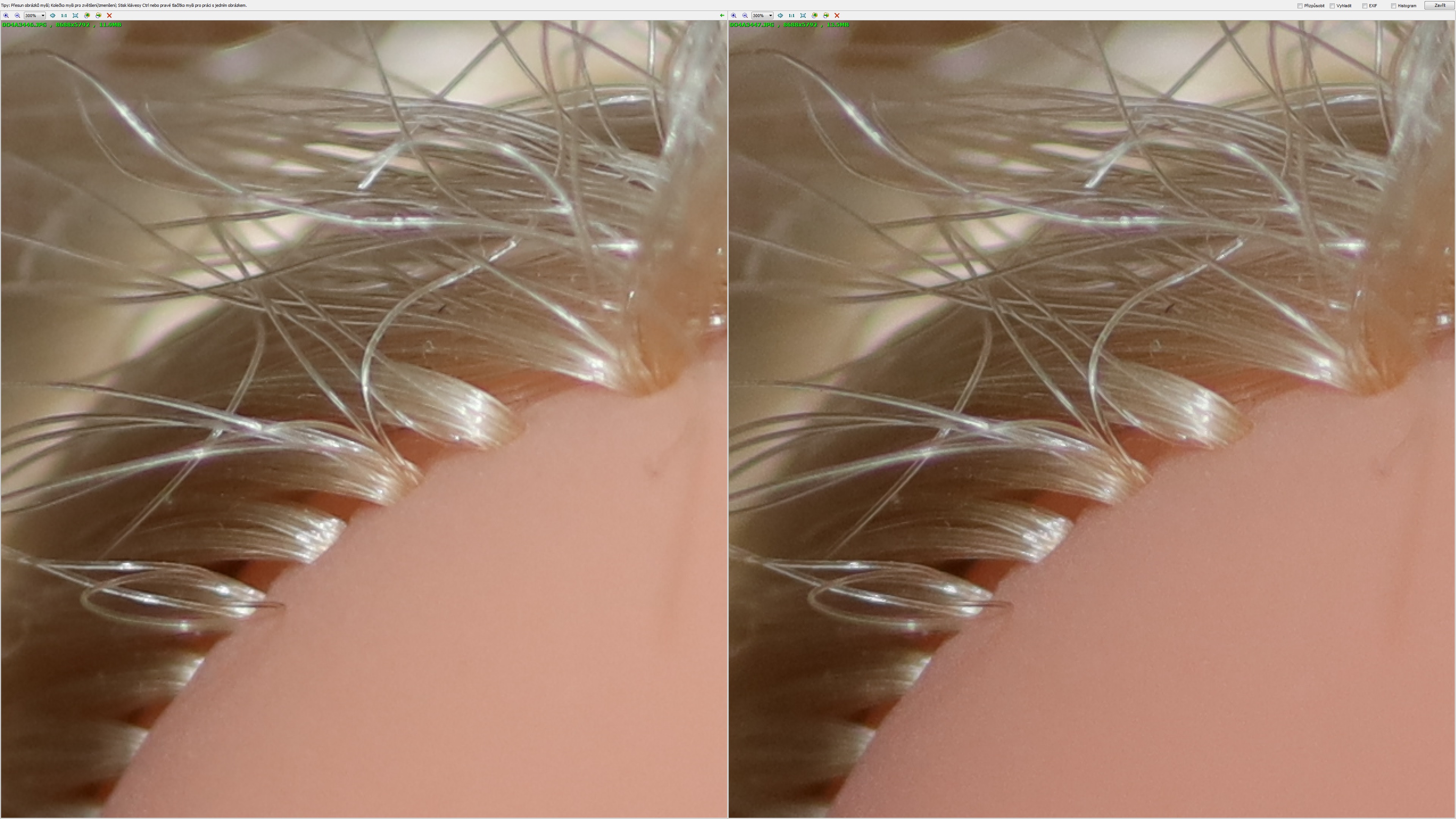

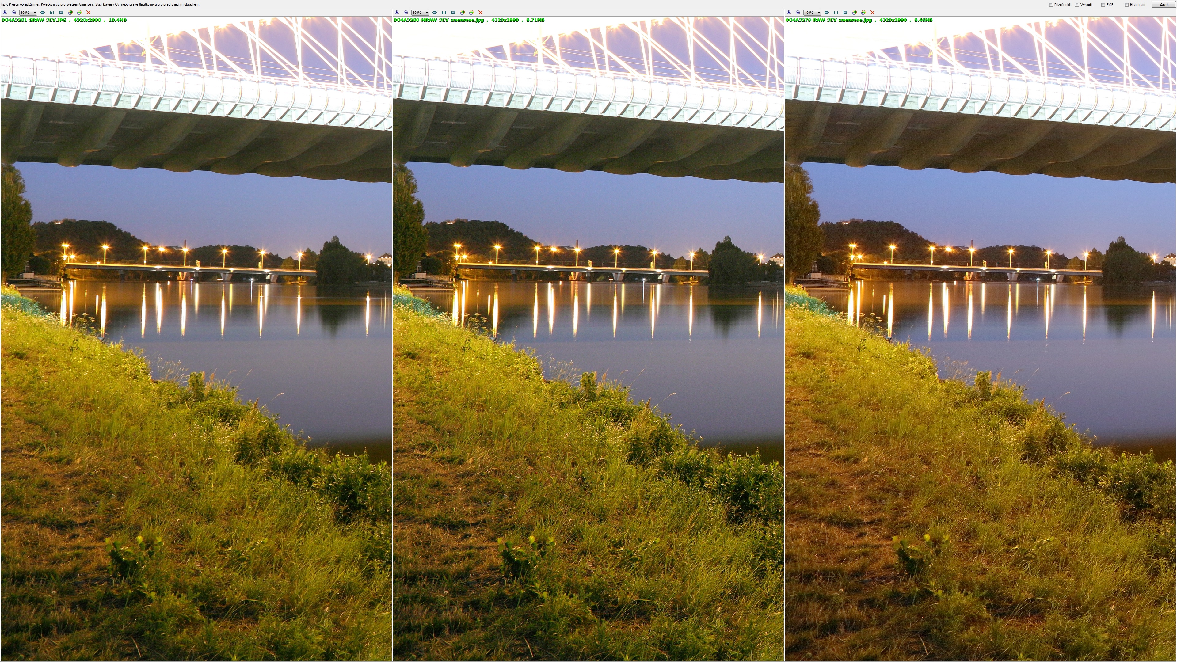

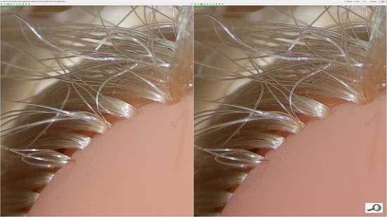

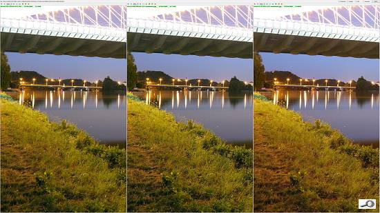

Na internetu se vynořila otázka, zda RAWy jsou skutečně jen zmenšenými RAWy i v módu M a S-RAW. Když jsem se to pokoušel nasimulovat, zjistil jsem, že M-RAW a S-RAW navíc zmenšují úhel záběru. Tedy na tom samém snímku, pokud ho fotíte do JPG a M-RAW, není ten samý obraz, zmenšené RAW jsou trochu oříznuté.
A jak je to s těmi RAWy? Bohužel podle mě shodné nejsou. Pokud jsem neudělal nějakou chybu při testech, tak koukněte na výsledek při jednotném postupu zpracování. Třikrát ta samá scéna ze stativu, RAWy zesvětlené o 3EV, zmenšené k proporcím nejmenšího a pořízené stejné výřezy. Odleva S-RAW, M-RAW, RAW.
Podle mě má RAW, i při naprosto shodném vyvolání, jinou teplotu barev než zbylé dva, tj. S-RAW a M-RAW. Asi u těch dvou módů nejsou uložena zcela jen surová data, ale přeci jenom dochází k jejich zpracování už v těle. Stále ale nabízí mnohem větší možnosti postprocesingu než formát JPG, smysl tedy mají, pokud potřebujete šetřit místem na kartě.

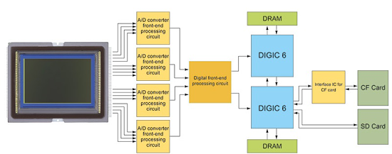

S čipem souvisí i zpracování dat, shodně jako v 7D Mark II jsou zde použity dva procesory DIGIC 6 a čtyři převodníky simultánně převádějící analogový signál na digitální, to nás ale z hlediska fotografování moc netrápí.

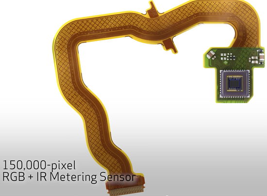

Na chvilku rozebereme ten nový RGB senzor, který je shodný s 7D Mark II. Ten má 150.000 snímaných bodů RGB a infračerveného světla, rozdělených do 252 dvou skupin. Spolu s dostatečným výkonem dvou procesorů v obou případech umožňuje na pozadí další funkce a vlastnosti, které nejsou vždy tolik vidět. Pokud to vezmu od začátku, bílá je bělejší, tedy spíše systém ji odhaduje o něco lépe, celkově jsou lépe vyváženy expozice díky většímu rozsahu měření, umí rozpoznat blikání osvětlení a synchronizovat s ním závěrku, dokáže analyzovat obraz daleko podrobněji, proto třeba rozpoznávání tváře a následné AF na ni je o třídu jinde než dříve, stejně tak tracking, tedy aspoň pokud se na začátku trefí do správného objektu, tak se drží znamenitě (iTR). Canon tak srovnává krok s Nikonem a jeho 3D Color Matrix Metering III. I když to všechno zní báječně, nečekejte zázračně lepší fotky, jen to sem tam přidá pár procent k lepšímu výsledku. Jen nechápu, proč bodové měření stále nefunguje podle zvoleného ostřícího bodu, když tento senzor k tomu přímo vyzívá.

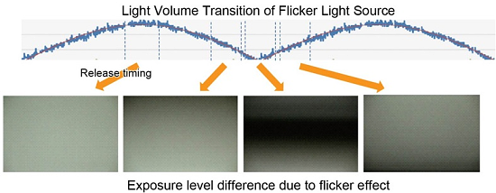

Na obrázku je schéma funkce synchronizace závěrky s blikajícím osvětlením. Pokud je funkce zapnutá a detekuje podstatný světelný zdroj, který bliká ( obvykle klasických 50Hz) tak spuštění závěrky odloží o minimální okamžik, tak aby expozice byla za konstantního a maximálního osvětlení. Výsledek je jasně znát při focení série fotek v např. v hale. Sériové focení se pak zhruba o 0,5 snímku za vteřinu zpomaluje. Zpět k AF, dedikovaný AF modul mě překvapil svou citlivostí. Udávaná je citlivost je -2 až 18 EV(při 23°C a ISO 100). Při F8 má ostřit už jen středový bod. Jak citlivost v šeru, tak ostření při světelnosti objektivu F8 je nadprůměrné. Při světelnosti F6,3 i F8, a dostatku světla mi dokonce fungovaly všechny body, a to včetně iTR. Navíc nutno říci svižně, u některých těl po nasazení telekonvertoru má člověk dojem, že je jednodušší rovnou přepnout na manuál, tady se to jen nepatrně zpomalilo.

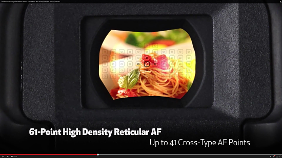

Canon ve svém prezentačním videu na youtube sliboval pohádku v podobě pokrytí AF body jaké jsme zatím u FF přístrojů neviděli. Viz tento snímek z videa:
Reklamní řeč je ale třeba si přeložit. To není podvod, jen prostě vizualizovali pokrytí AF body při zapnutí CROP 1,6. Při normálním použití plného pole FF jsme již na obvyklém „malém“ pokrytí cca 25% plochy pole pouze ve střední části (viz obrázek dále). Kdo zná trochu techniku, nečekal více, ono se prostě to druhé zrcátko a prostor pro modul moc zvětšit nedají.

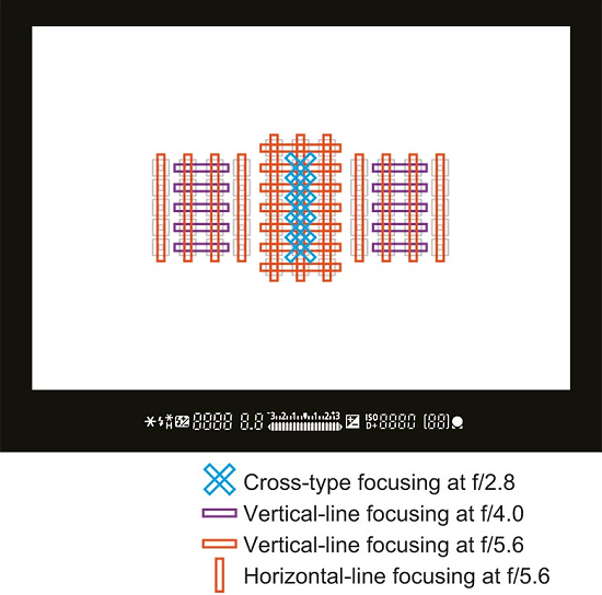

Ostřící body
Ostřících bodů je 61, z toho 41 křížových. Jsou rozděleny do několika skupin, podle citlivosti na směr linií, světelné citlivosti atd. Ideálně všechny body využijete pouze se světelnými objektivy F2,8, se vším ostatním už bude jenom hůř. Proto zvláště pokud častěji používáte např. kombinaci s telekonvertorem, nebo nějaké dlouhé sklo přesahující F5,6, doporučuji tyto tabulky pročíst, ať pak nejste osekáním bodů, např. na jeden středový překvapeni (to, že mi to fungovalo s jednou sestavou, nelze zobecnit). Další omezení může nastat u specializovaných makro objektivů, nebo širokoúhlých objektivů, kdy nemusí být k dispozici všechny ostřící body nehledě na světelnost.
Takže celkových 61 bodů se dělí na 5 bodů zdvojeně křížových f/2.8, 20 bodů vertikálních f/4.0, 21 bodů vertikálních f/5.6,20 bodů horizontálních f/5.6 a 1 bod křížový(středový) f/8.

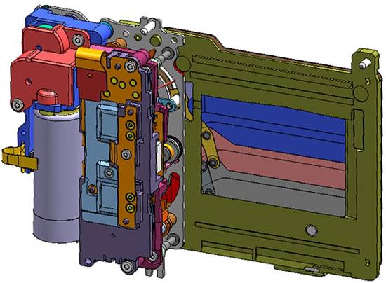

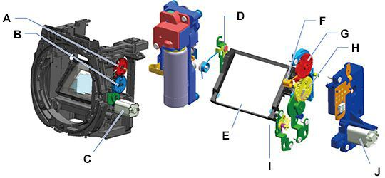

Zrcátko je jednou z mála zcela nových součástek. Canon se při vývoji nového zrcátka zaměřil na především na eliminaci vibrací.
I tak ale může jeho pohybem, nebo stisknutím spouště, dojít k záchvěvům a tak je zde „nově“ i nastavitelné zpoždění závěrky. Dříve zapnutí této funkce znamenalo, na první zmáčknutí spouště se sklopilo zrcátko, na druhé se exponovalo. Teď můžete nastavit tento režim také, a nebo rovnou časový odstup, v jakém se má exponovat. Nastavit lze 1/8, 1, 1, 1 a 2 vteřiny. Funkce se jmenuje blokování zrcadla. Ze stativu s těžkým sklem, nebo třeba makro příliš nefotím, takže jsem zatím tuto funkci nevyužil. Respektive u makra asi budete ostřit v režimu živého náhledu a tam je funkce časového zpoždění závěrky logicky neaktivní.
Fotoaparát je možné přepnout i do ztišeného způsobu snímání, jak jednotlivých snímků, tak sekvenčního snímání. Sekvenční snímání se zpomalí 3sn./s. Hluk zrcátka při běžném snímání není zrovna malý, a tichý mód to bohužel příliš nevylepší, stále je to na snímání třeba v kostele slušný rámus. Rozumně ztišit to lze pak v režimu živého náhledu, při zapnutí tichého snímání 1 nebo 2 v menu.
Závěrka je stejná jako u modelu 5D Mark III, testovaná na 150 tisíc cyklů. Soudě podle zkušeností 5D Mark III je to reálná hodnota a spíše na spodním okraji životnosti. Co na závěrce zamrzí je její „sync“ stále také pouze na 1/200, např. Nikon D810 má 1/250. Rychlost závěrky je od 1/8000 až po 30 vteřin, respektive „nekonečně“ dlouho na Bulb.

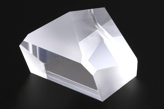

Hledáček
Hledáček je optický s pentagonálním hranolem. Pokrytí je 100% a zvětšení 0,71x (s objektivem 50mm na nekonečno). Dostatečně velký a světelný i v dnešní době. Dioptrická korekce je možná v rozmezí -3.0 to +1.0m-1. Pokud by to někomu nestačilo, Canon vyrábí mušle pro další navýšení až

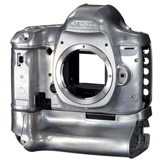

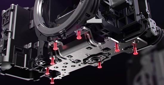

Konstrukce Mechanická konstrukce těla je shodná s 5D Mark III. Souhlasí všechny rozměry – 152 x 116,4 x 76,4mm, liší se pouze hmotnost, ta narostla o 15g na 860g.
Zamrzí s 5D Mark III i shodná odolnost proti prachu a vodě. Nový 7D Mark II je v tomto už o kus dál a atakuje třídu 1D. Jinak je ale konstrukce prověřená časem a všemi možnými prostředími. Pokud vím, tak nemá žádnou známou slabinu.Co se v konstrukci změnilo, je spodní rám. To je ta spodní deska, ke které je skoro všechno přidělané. Nově je mnohem pevnější a lépe tak odolává vibracím, především pokud se bavíme o upevnění fotoaparátu na stativu.

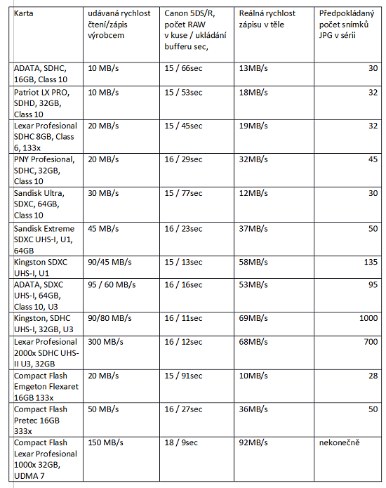

Problém nastal už u zjišťování velikosti bufferu tohoto těla. Po prvním kole měření RAW zápisu se to zdálo jasné, nezávisle na rychlosti karty se v podstatě podařilo vždy pořídit 13 snímků, zapsat cca 800MB. Pak jsem před nějakou aproximací, kolik to tak zapíše JPG (abych si neucvakal závěrku), zkusil ty nejpomalejší karty, žádná se ale ani náhodou nepřiblížila vypočtené velikosti bufferu. Zaplněný buffer vyprázdnil na kartu snímky s pouhými 300 až 400MB. Tak jsem znovu začal měřit, kolik RAW je schopen zapsat z bufferu na kartu. Některá měření skončila až u 931MB a to na ty nejpomalejší karty se zápisem okolo 10MB/s, kde samotný zápis na kartu nemohl příliš ovlivnit počet pořízených snímků – když se pořizuje cca 320MB/s. Zajímavé bylo i chování, vždy někdy okolo 75-80% zaplněnosti bufferu došlo k malému zpoždění mezi pořízením snímků. Při testech ukládání RAW a JPG se dokonce velikost bufferu vyšplhala lehce nad 1GB. Při opakovaném měření zápisů RAW při měření nikoliv do prvního škobrtnutí (13 snímek), ale až do skutečného zaplnění bufferu (min. 15 snímek) zapsaná data se pohybovala v malém rozmezí 1,05 – 1,09GB, tedy obdobně jako při RAW a JPG. Tělo tedy asi má nějaké omezení ve firmware, který neumožňuje plně využít buffer i pro ukládání snímků v JPG. Druhý problém, který může být jak ve firmware, tak v HW dvou spolupracujících procesorů, je ten skok při cca 80% zaplnění bufferu. S problémem jsem již oslovil výrobce, vyjádření zkrátím, je to v pořádku, vadu v tom nehledejte.Výrobce uvádí, že lze vyfotit v sérii min. 12 RAW, 31 JPG fotografií, s rychlou kartou až 510 JPG snímků. Přitom na udávaných 31 JPG snímků jsem se s pomalejšími kartami dostal jen při souborech menších, než udává výrobce.
Závěr z testování rychlosti karet zní, že limit rychlosti zápisu na SDXC UHS-I kartu je cca 70 MB/s, limit rychlosti zápisu na CF UDMA7 je cca 90 MB/s. Ani u jednoho se to neblíží možné rychlosti slotu, která je 104MB/s pro SD a 167MB/s pro CF. Nejrychlejší karty, případně karty typu UHS-II se kterými tělo nedokáže komunikovat plnou rychlostí, jsou zde zbytečnou investicí. Vhodnou rychlou kartou jsou tedy karty s rychlostí zápisu 80-100MB/s. Pak se zápis provádí rychle a rychlost sekvenčního snímání spadne na reálnou rychlost karty. Rychlost karty také nepřímo ovlivňuje dobu, za kterou se ukáže náhled snímku po jeho pořízení. Pro profíka ve studiu může být to 2-3 vteřinové čekání na náhled u každé fotky únavné. Nevypozoroval jsem, že by rychlost karty měla zásadní vliv na rychlost zobrazení pořízené fotky, i ty nejrychlejší karty se pohybovaly se zobrazením okolo dvou vteřin. Jakmile se ale pořizuje sekvence, tak se doba zobrazení náhledu prodlužuje až někam k závěru doby uvedené v tabulce, tam už to bez rychlé karty jsou desítky vteřin.
