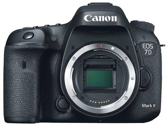

Je to 20megová zrcadlovka v hořčíkovém těle s formátem CMOS APS-C (22.4 x 15 mm, prodlužovací faktor 1,6x), duálním procesorem Digic 6. V základním módu má citlivost 100 až 16000 ISO, rozšiřitelné je to do 51200. Snímky v RAW a JPEG (lepší a dobré) ukládá na karty CF a SD. Autofokus má 65 křížových bodů a ve svém středu dvojitě křížový (záleží na použití konkrétního objektivu, zdali budou v chodu všechny AF body), v režimu přímého náhledu jsou v činnosti fotodiody pro fázovou detekci rovnou na čipu, to je výhodné při live view a hlavně při snímání videa. LCD je Clear View II TFT s milionem bodů. Hledáček je optický, hranolový, se 100% pokrytím obrazu, matnice je kryta průhlednou LCD, která je schopna zprostředkovat množství informací, včetně vodováhy a vodicích mřížek. Rozsah závěrky je od 30 sec do 1/8000. Přístroj je vybaven bleskem – neklamná to známka, že je určen i laikům, protože čisté profi ho nemají. Synchro je při 1/250 a umí řídit externí blesky. Sériové focení je až 10 fps, v menu lze nastavit i pomalejší. Video je full HD v MOV, MP4, IPB, Light IPB a ALL-I, se stereozvukem. Výstup je USM 3.0 a mini-HDMI, lze připojit mikrofon, sluchátka i dálkové ovládání. Má vestavěnou GPS. Napájí se starou známou NP-E6N s kapacitou 670 ftek dle CIPA. přístroj váží 910 g a měří 149x112x78.

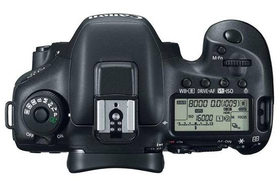

Na první pohled je zaměnitelný s full frame 5D Mk III, má i velmi podobné rozložení ovládacích prvků a celkový pocit z něho je příbuzný. Zapíná se páčkou pod kruhovým voličem na levé straně horní stěny. Na kruhovém voliči (má zámek proti nechtěnému posunu) najdeme režimy P, Tv,Av a M (program, priorita času a clony a manuál, béčko pro dlouhé časy a tři pozice pro uživatelské nastavení. Napravo je stavový displej a nad ním tři tlačítka, každé s dvojí funkcí, ovladatelnou předním a zadním rollerem: volba předvolby bílé/režim měření (toho si dnes už netřeba všímat, automatická WB funguje skvěle a ve většině případů vystačíme s celoplošným měřením expozice), pak je drive/AF, tedy režim snímání jednotlivé obrázky, série a samospoušť a režim autofokusu singl (jednotlivé) a servo (průběžné) a třetí ovládá korekci síly blesku a nastavení ISO. Kousek dál je vypínač pro žárovku stavového displeje.
Vpředu na gripu je spoušť a M-Fn tlačítko, kterým se mění režim autofokusu a při použití vestavěného blesku jím lze zablokovat expozici pro vybranou část snímku. Toto M-Fn tlačítko známe i z jiných modelů, ale zde je nyní doplněno na zadní stěně. Hned se k němu dostanu, dodám ještě, že ovládání Canonů obecně je výborně řešené už proto, že většinu úkonů lze provést poslepu jednou rukou, bez odložení přístroje od oka.

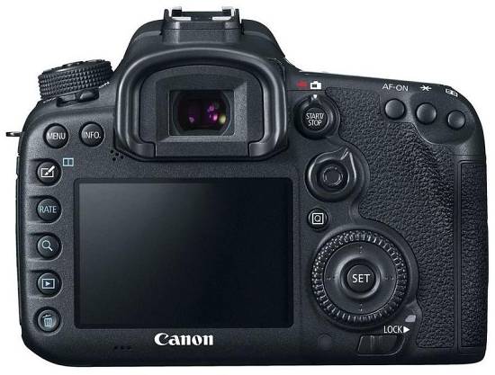

Zadní stěna je řešená taky klasicky.
Nahoře pod hranou je menu a info tlačítko, vlevo od displeje pak je tlačítko kreativního focení, což znamená volbu Picture style (to jsou v podstatě filtry, podstatný je filtr Krajina, který dodá snímku živosti a teplejších tónů), dále je tu násobná expozice a hlavně HDR, tedy složení výsledného snímku z více expozic. Pod tím je RATE tlačítko pro označení fotek – jím se dají přidat hvězdičky a ty pak jsou vidět i v manažerech souborů, umí to číst i náš Zoner. Pod tím je tlačítko pro zvětšování obrázku při prohlížení, tlačítko pro prohlížení a koš.
Na druhé straně je shora tlačítko pro aktivaci živého náhledu a u něho je páčka, která přepíná mezi foto a videorežimem. Další tři tlačítka slouží pro aktivaci autofokusu, hvězdička blokuje expozici a třetí tlačítko aktivuje volbu režimu AF. Tlačítka AF-ON a hvězdička lze předefinovat a sem lze umístit stření oddělené od spouště, tzv. rear focuc, psal jsem o něm zde. O něco níže je joystick pro volbu ostřicího bodu i pro pohyb v menu a u něho je nově páčka, kterou též lze volit A režim. Je to vítaná inovace, ten M-Fn se nepříjemně nahmatává a páčka je mnohem praktičtější řešení. Pod tím je Q-menu, tedy rychlé menu a nezbývá než se zmínit o zadním plochém rolleru s tlačítkem SET uprostřed. Lze ho zamknout přes LOCK.

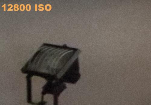

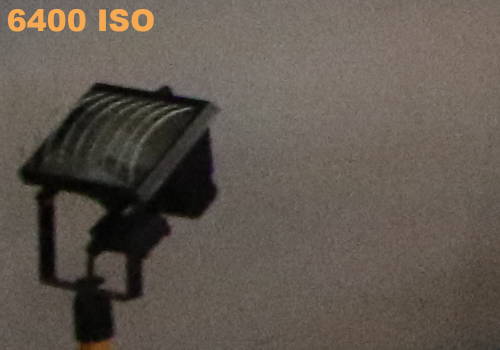

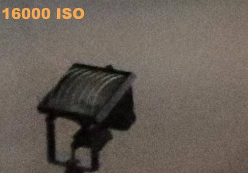

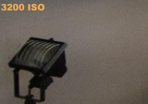

Původní sedmičce bývá vytýkán šum. Je to APS-C systém a to určuje do značné míry výsledek. Je to foťák na akci a . Úroveň šumu je zde ve velmi rozumné míře, ale ke skokovému vylepšení nedošlo a dojít nemohlo, je to fyzikální záležitost. Zde jsou výsledky při různých hodnotách, výřezy z fotky naší garáže na 100%?
