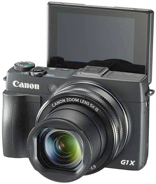

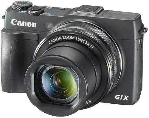

Základem je velký půldruhapalcový čip (18.7 x 14 mm ) , což je větší plocha než čip MFT Micro Four Thirds (17,3 x 13 mm). Čip je CMOS , podporuje ho procesor Digic 6. Rozsah ISO je 100 až 12800, fotí v JPEG anebo 14bitovém RAW. Objektiv má 5x zoom 24-120 se světelností F2.0 – 3.9. Ostří od 5 cm, jeho autofokus má 31 bodů. Dotykový vyklápěcí displej je třípalcový s jednomegovým rozlišením. Lze k němu připojit elektronický hledáček, optický nemá. Synchronizační rychlost vestavěného blesku je 1/4000 sec (!!!), série je 5 fps. Video je full HD 1920 MPEG-4 nebo H.264. Nemá vstup pro mikrofon, zato má vestavěnou wifinu včetně NFC funkce (přímé propojení; technicky zaostalé systémy jako je iPhone ji bohužel nepodporují). Akumulátor je NB-12L, měl by vydržet 240 fotek, o důvod víc pro přikoupení batery packu nebo aspoň rezervního aku. Přístroj je dost těžký – 553 g a velký (116 x 74 x 66 mm ).

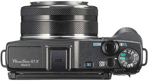

Přístroj padne dobře do ruky, prsty mají na přední straně dobrou oporu a palec se vzadu opře o gumový výstupek. Mohutný objektiv má dva prstence, slouží k ostření a také jako roller – tento ovládací prvek zde není. Objektiv je krytý roletkami, nepotřebuje tudíž krytku. Lze dokoupit adaptér pro sluneční clonu a adaptér pro filtr.
Poslání jsem uvedl v úvodním odstavci. Je třeba vycházet z vysoké kvality objektivu. Vezměme-li v úvahu velikost čipu a že rozsah objektivu je ekv. 24 – 120 mm při světelnosti F2.0 až 3,9, následuje otázka pro chytrou hlavičku: kolik by stál objektiv s podobnými parametry pro APS-C přístroj (o FF nemluvě)? Odpověď není, protože objektivy s takovými parametry se nedělají. U Canonu je nejblíž 24-105/40 (nemá moc slavný výkon), za 23 tisíc, což je i cena tohoto fotoaparátu. Výtečný 24-70/2.8 stojí skoro šedesát, Nikon nabízí dokonce taky 24-120, ale na cloně 4.0 – a za 30 tisíc. Atd. Berme tedy tento přístroj jako perfektní objektiv bez srovnání s objektivy v nabídce DSLR, za cenu slušného výměnného zoomu, ovšem s parametry, které na trhu optiky pro zrcadlovky nejsou.

Přístroj se zapíná zapuštěným tlačítkem na horní stěně. Kolem spouště je prstenec s ovládáním pro zoom, vedle spínače je tlačítko pro přehrávání obrázků. Na rohu je pak tradiční kruhový volič: zóna P-Tv-Av-M, tedy programová automatika, priorita clony a času a plný manuál, dále pak dvě pozice na uživatelské nastavení, pak je tam režim, kdy se při focení vytváří video. Netradiční je i volba režimu, kdy se vytvoří šest efektových snímků a z nich pak vyvolíte ten nejefektnější. Scénické režimy a HDR, to jsou jasné volby. Už toto rozvržení naznačuje, že výrobce míří i na segment ne zcela zasvěcených uživatelů, kteří si rádi hrají.

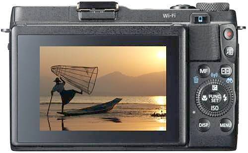

Na zadní stěně je tradiční ovládání: pod horní hranou spoušť videa, pak volitelné S tlačítko, nad čtyřcestným voličem je tlačítko pro ruční ostření a pro volbu zaostřovacího bodu, pod ním je ovládání displeje a vstup do menu.
Čtyřcestný volič má kolem sebe roller a má dedikované čtyři směry – nahoru je to kompenzace expozice, vpravo blesk, dole ISO a vlevo makro. Smysl toho makra moc nechápu, protože AF ostří od 5 cm a makro taky… Ovládací prvky tu jsou tři: užší (vzdálenější od těla) prstenec a širší prstenec (blíž tělu) objektivu a roller kolem čtyřcestného voliče. Doporučuji jít do menu a jako předposlední položka je přiřazení funkce. Zde jsem eliminoval funkčnost tenčího kroužku, rolleru dozadu dal funkci korekce expozice a tlustšímu kroužku nechal clonu v prioritě clony a čas v prioritě času a jedno i druhé při plném manuálu. Lze definovat i volitelné S tlačítko, tam jsem si dal sériové focení. Velmi je chvályhodné, že lze funkcí osadit i spoušť videa. To nebývá časté a kdo netočí video, má o kolečko, pardon, o tlačítko víc.
Stiskem středového tlačítka se dostaneme do funkčního menu. To je poměrně bohatě obsazené – i to lze definovat ve velkém menu. Takže, třebaže je ve výchozím továrním nastavení ovládání dosti divoké, lze ho pomocí menu zkrotit.

Vše se děje skrze displej. Ten je výklopný, lze ho zvrátit o 180 stupňů, vhodné pro fotek sama sebe, eventuálně pro video, když chcete oslovit národ. Lze fotit i dotykem, velmi dobrá věc, bohužel ještě ne samozřejmá!

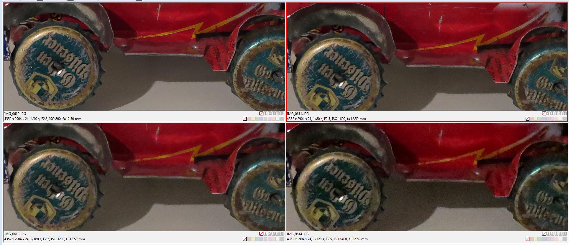

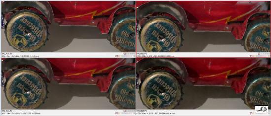

WB je zde bezproblémová, to už se ani netestuje. ISO je zde velmi kultivovaně pojednané – přinejmenším na úrovni APS-C zdcadlovek, takže se netřeba bát 1600, ale i 3200 ISO:

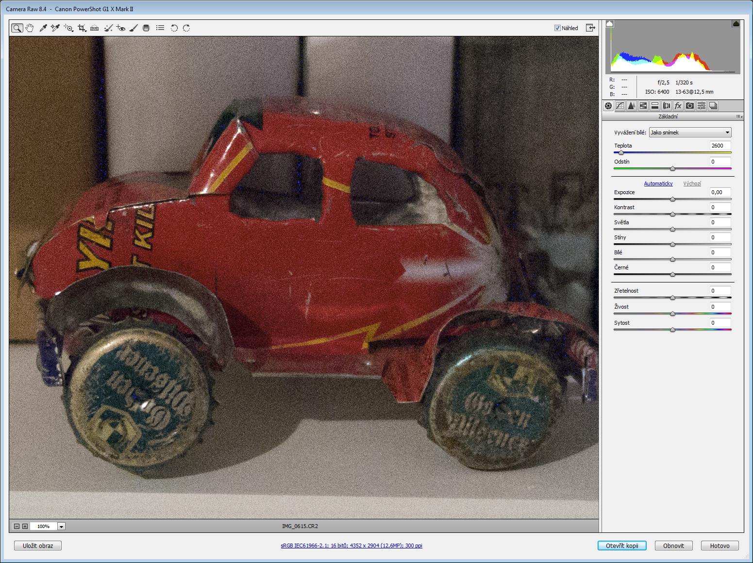

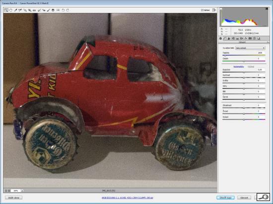

Četl jsem, že v RAW je hodně zašuměný. Což je svatá pravda, když ho otevřete v Camera Raw, asi se zhrozíte:
Jenže od toho je to konverze, abychom fotku šumu zbavili a pak je výsledek, myslím, na 6400 ISO víc než slušný – zároveň je to i ukázka nastavení bílé: foceno při žárovkovém světle, bez úpravy WB. Podotknu ještě, že zaostřeno je na autíčko a ne na knihy vzadu, při cloně F2.5.

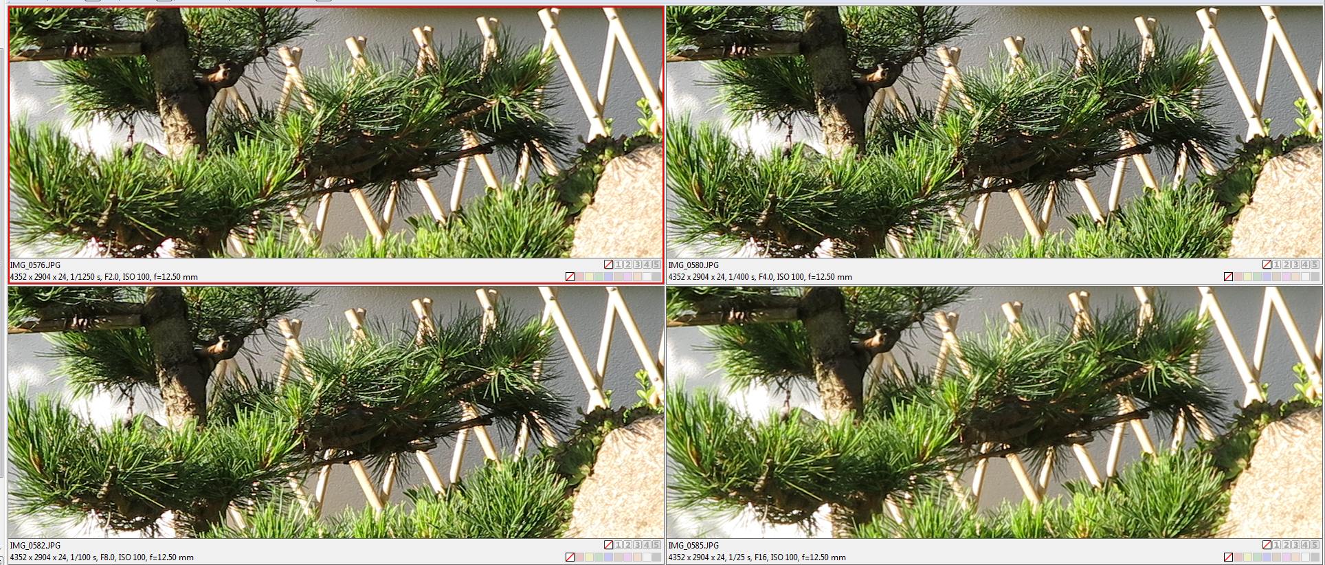

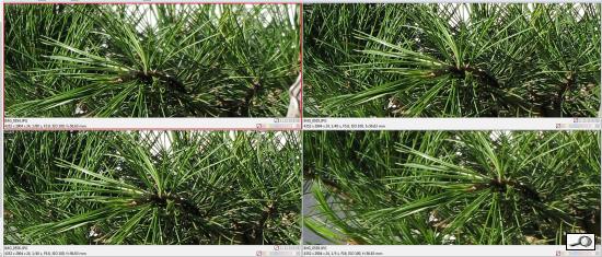

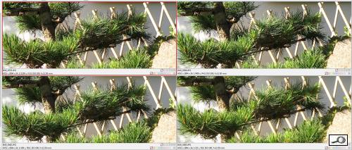

Pokud jde o kresbu, ta je ultimativní. Od plné světelnosti je vrcholná, nejvyšší clona F16 je trošku zvadlá. Platí to jak pro ekvivalent 24 mm:

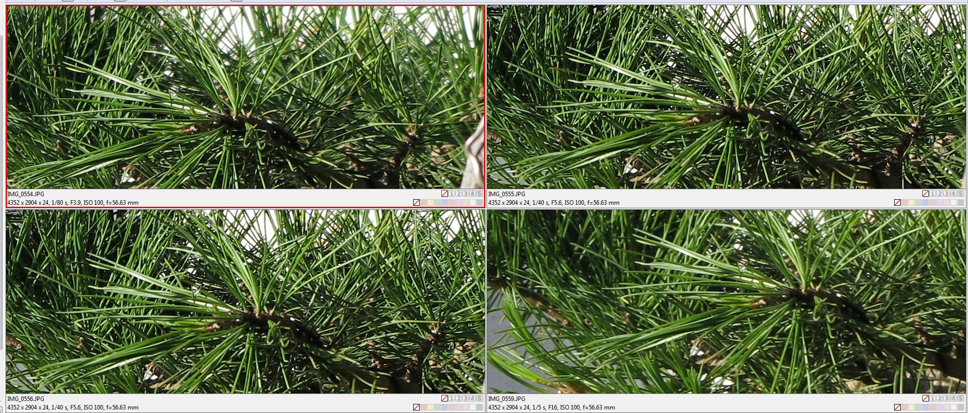

… tak pro ekvivalent 120 mm:
Kdo tedy hledal opravdu dobrou kresbu, pak zde našel.
