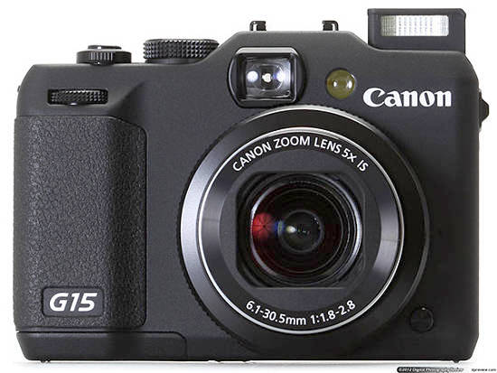

Design byl mírně přepracován. Je to důvěru budící přístroj se zajímavě řešeným povrchem, je na omak drsný a nepříliš výrazný úchop (grip) je potažený měkkou drsnou gumou. Výborně jsou řešené ovládací prvky a jejich velikost a rozmístění vyjde vstříc jak lidem s malýma, tak velkýma rukama. Pohodlně se vejde do kapsy, ale rozhodně to není žádné titěrné tintítko, je to prostě pořádný foťák.

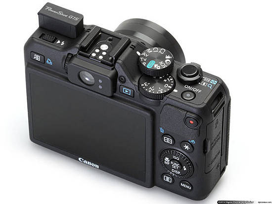

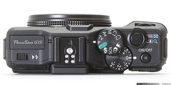

Oproti předchozímu modelu se přístroj viditelně změnil. Už jsem se zmínil, že blesk je teď vyskakovací a dříve byl zabudovaný a že displej je pevný, už není vyklápěcí. Změna blesku přinesla ještě jinou změnu nikoli k lepšímu. Dříve totiž byl ruční ovladače expoziční kompenzace na horní stěně vlevo, jenže teď je tam vyskakovací blesk a kotouč na ovládání kompenzace je teď vpravo, pravda, velice šikovně na dosah palce. Nad ním je kruhový volič režimů. Ten tam býval dřív taky, ale zmizel kruhový volič ISO. Volba ISO se přestěhovala na čtyřcestný volič na zadní stěně. Jinak nahoře zůstalo vše při starém, vypínač a spoušť spřažená s ovládáním zoomu. Na přední stěně pod spouští je roller, ovládací kolečko.
Důležitý je kruhový volič režimů. Zde je plný automat, potom P, Tv, Ac a M, tedy programovatelná automatika, priorita času a clony a plný manuál. Pak je tu „krátký film“, což je módní funkce z poslední doby, kdy k fotce přibude kratičké muvíčko, věru v tom nevidím nic ani užitečného, ani zábavného, ale někdo to může vidět příznivěji. Pak je zde HDR, scénické režimy a video.
Na zadní stěně se to také trochu proměnilo. Volitelné S tlačítko zůstalo v levém horním rohu, vpravo od hledáčku je nadále tlačítko pro prohlížení, ale na opěrce pro palec už není hvězdička, nýbrž spoušť videa. Důležité tlačítko hvězdička se přestěhovalo o patro níž. Jakmile ho stiskneme v režimu P (programovatelná automatika), lze měnit poměr clona / čas. V režimu Av a Tv (priorita clony / času) lze též měnit poměr clony a času. Vedle něho je teď volba ostřicího bodu, pod čtyřcestným voličem je pak vlevo volba režimu měření expozice a velké menu.
Na čtyřcestném voliči je zadní roller, ploché ovládací kolečko, a na jednotlivých směrech je alokováno ISO, blesk, režim displeje (zde je možno zapnout vodováhu) a makro/manuální režim.

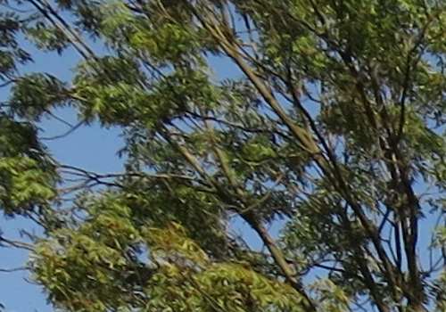

Obrazová kvalita je vynikající. Objektiv kreslí velmi ostře i při plné světelnosti F 1.8 a jeho kresba nevadne ani při cloně F8.0, což je největší clona přístroje. Sklony k vinětaci nemá prakticky žádné ani při plné světelnosti a ani soudková vada není nic, o čem by stálo za to mluvit. Ani po chromatické vadě není stopa, ukázka je z rohu, přesvětlený snímek, výřez 100%.

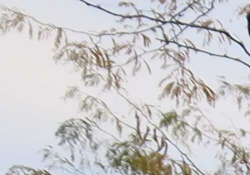

Tento objektiv je naprosto špičkový a je největší trumf modelu G15. Na snímku je výřez 1:1 z rohu.

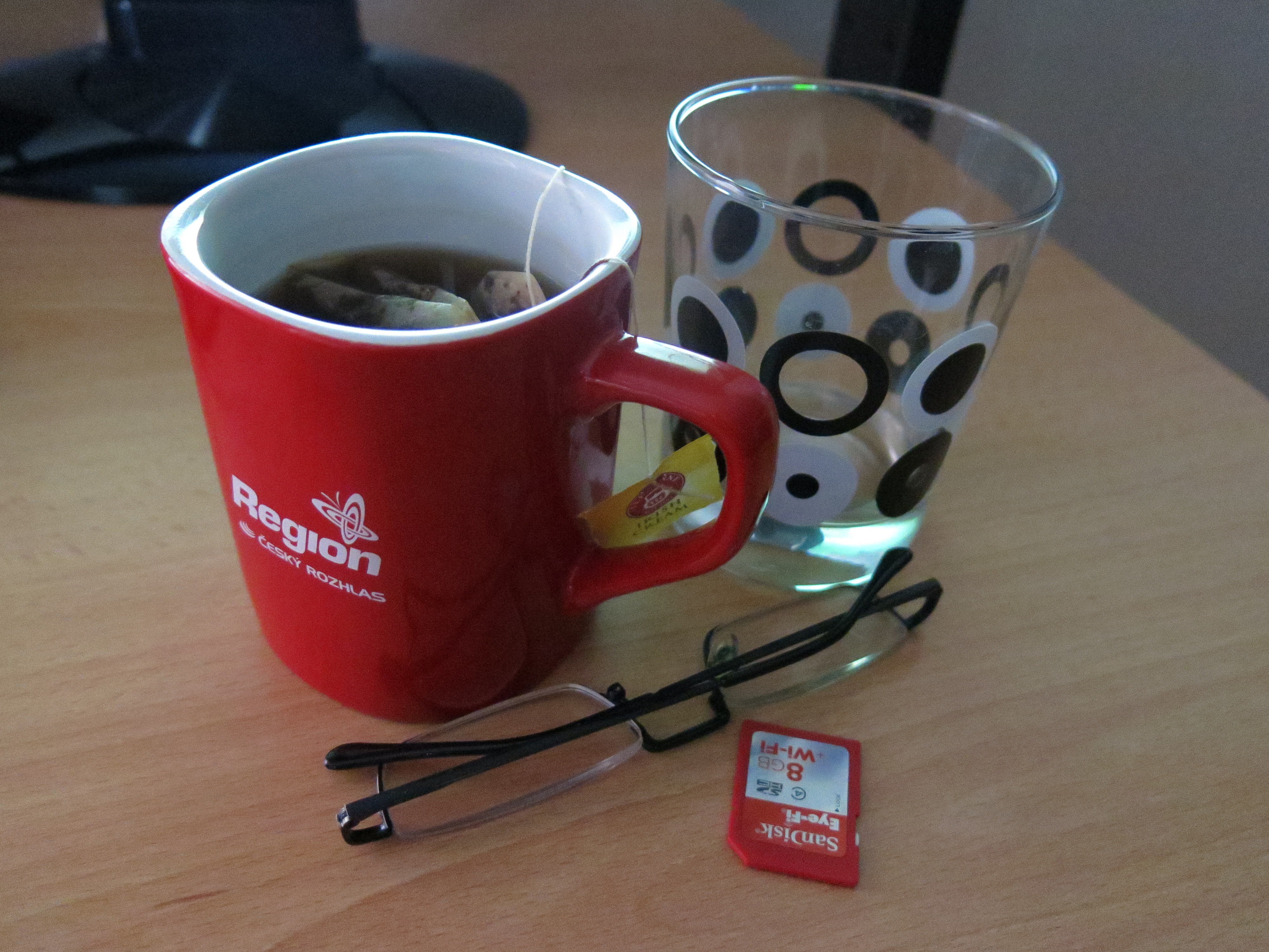

Citlivost a šum spolu souvisejí, zde lze nastavit až 12800, což je samozřejmě čistě teoretická možnost. Nicméně i při 1600 ISO získáme velmi slušné snímky a lze jít výš.

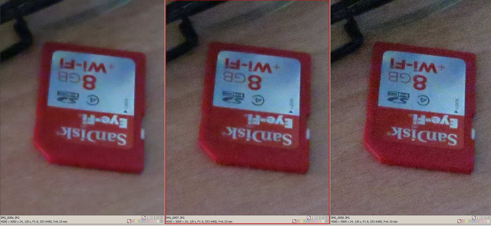

Podotkněme ještě, že ve menu foto najdeme položku NR u vys. ISO, to je omezení šumu, lze nastavit nízké, standardní a vysoké, nejde vypnout. Na ukázce máte srovnání, vlevo vysoké, vpravo nízké, uprostřed standard. Myslím, že ten standard nabízí nejrozumnější řešení. Na ukázce je 6400 ISO, to je opravdu, ale opravdu vysoké ISO. Pro srovnání, zde máte snímek při 3200 ISO, ve standardním odšumění, připadá mi naprosto snesitelný.

Ve scénických režimech najdeme funkci snímání za špatných světelných podmínek z ruky. Přístroj pořídí při 2500 ISO sérii fotek a po složení omezuje šum. Pravda, řezavě ostrý snímek z toho nepovstane (stativ ničím nenahradíš, říkala babička), ale v nouzi se ta funkce hodí – v našich ukázkách je to fotka č. 17.
