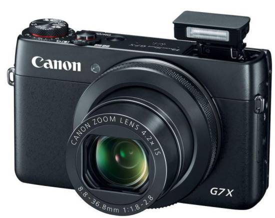

Canon představil svůj přístroj na Photokině, odkud jsem ho stručně představil. Čip je jednopalcový 13.2×8.8 mm dvacetimegový CMOS s předním osvitem, podporovaný procesorem Digic 6 (ano, jako v 7DMkII, ale tam je duální). Rozsah ISO je od 125 do 12800, stabilizace je optická. Autofokus je na bázi analýzy kontrastu s 31 body, lze ostřit i na výklopném jednomegovém dotykovém displeji TFT-LCD. Oproti Sony RX100 III nemá elektronický hledáček. Kompakt fotí i do RAW a jeho objektiv s vysokou světelností F 1.8 – 2.8 má ekvivalent ohniska 24-100 mm, což je v podstatě ideální rozsah. Ostří od 5 cm, displej má dotykový výklopný s milionem bodů. Rozsah závěrky je od 40 sec do 1/2000. Sériové snímání je až 6.5 fps. Video má HD 1920 v MPEG-4 nebo H.264, se stereozvukem. Použité karty jsou SD až po rychlost UHS-I. Výstupy USB 2.0 a micro HDMI. Má vestavěnou wifinu. Lithiový aku vydrží 210 fotek, přístroj váží 210, 103 x 60 x 40 mm.

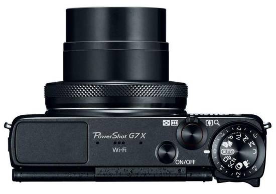

Přístroj se zapíná tlačítkem na horní stěně. U spouště je ovládání zoomu a vpravo je kruhový volič režimů, je dobře aretovaný, prakticky je nemožné jím nechtěně otočit. Pod ním je ovladač korekce expozice, skvěle řešený!
Kruhový volič má oddíl P, Tv, Av a M plus C, tedy program, priorita času a clony, plný manuál a uživatelské nastavení. Pak tam jsou automatické režimy, auto a hybridní mód. Auto mód neskýtá žádných záhad, hybridní auto znamená, že se natáčejí dvou až čtyřvteřinová videa zakončená fotkou. Ikonka obdélníčku na sobě označuje kreativní mód, viz níže. Scénické režimy jsou běžné , nechybí tu ani noční fotka bez stativu – několikanásobná expozice korunovaná spojením do jednoho snímku. Přístroj zde nastaví automatické ISO a několikanásobnou expozici použije k odšumění, funguje to velmi dobře. Další důležitou položkou je trojice koleček v sobě, to jsou Kreativní filtry. Zde najdeme i HDR obrázky – otáčením kroužku o objektivu lze volit typ HDR obrázku, od přirozeného přes živé až po reliéfní. Poslední položkou je video.

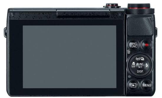

Na zadní stěně jsou další důležité ovládací prvky. Vlevo nahoře je Ring/Func, tím se definuje funkce pro kroužek u objektivu. Lze mu nastavit ISO, nastavení bílé atd., ve výchozím nastavení ovládá např. clonu v režimu Av nebo čas v režimu Tv. To je pak na zvážení, protože čtyřcestný volič má funkci zadního rolleru a lze mu tedy ovládání clony respektive času přenechat. V různých speciálních případech ovšem tento kroužek plní specifické úkoly, např. při manuálním režimu nastavuje clonu a čas se nastavuje rollerem kolem čtyřcestného voliče. Ale pozor, tento Ring/Func knoflík je definovatelný, lze mu přiřadit jednu ze čtyřiadvaceti funkcí, například sem se dá nastavit přepínání průběžného a jednorázového ostření, expozice dotykem, neutrální filtr atd. V kombinaci s C polohou kruhového voliče ho můžeme tedy hodně individualizovat. Vedle je pak spoušť pro video, bohužel nejde přeprogramovat ani vypnout.

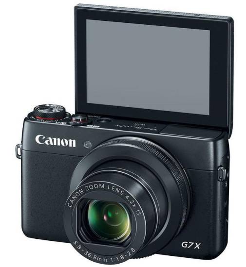

O čtyřcestném voliči už padla řeč, nahoru nastavujeme režim snímání, vpravo blesk, dolů režim displeje a vlevo makro a ruční ostření Pod tím je tlačítko pro přehrávání a pro menu. Na pravém boku přístroje je tlačítko pro zapnutí wifiny. Na levém boku je pak šoupátko na uvolnění blesku. N ukázce je displej v horní poloze, vhodný pro selfie.
