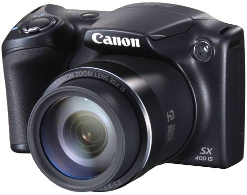

Byl jsem zvědav, jak se chová ultrazoom nízké cenové kategorie, bratru ani ne za pět a půl tisíce. Uvedeny byly v červenci, SX400 a SX510 (viz moji první zprávu). Čip je 16 Mpx 1.3 palce (6.17 x 4.55 mm) CCD . Procesor je Digic 4+ , přičemž rozsah ISO je 100-1600. Obrovský je rozsah zoomu, 24-720 mm v přepočtu na kinofilmový přístroj. Video je HD 1280 bodů/25 fps s monozvukem, zápis v MPEG-4 a H.264. Displej je pevný třípalcový, 230 tisíc bodů. Sériové focení je 1 fps, což v praxi není žádné sériové focení. Váha je 313 g, rozměry 104 x 69 x 80 mm. Už z toho je patrné, že je to přístroj s velmi skromnými parametry. Bombastický je samozřejmě rozsah zoomu (třicetinásobný) se světelností F3.5-5.8, přičemž dodejme, že světelnost pět osm na sedmsetpadesátce je úctyhodná. Je určen k nenáročnému focení více méně statických objektů za velmi dobrého světla. Žádné výkony za ztížených světelných podmínek od něho nelze čekat. Je to opravdu prachjednoduchý kompakt s obrovitananánským zoomem. Dodává se černý, já zkoušel hezkou červenou variantu.

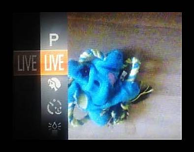

Velké menu je prakticky setup a po prvotním nastavení data, času a jazyka v oddíle „kladívko“ ho asi moc potřebovat nebudeme. Pro praxi je podstatné funkční menu, dosažitelné středovým tlačítkem čtyřcestného voliče. Bohužel se zde upustilo od zavedeného canonského systému kompaktích menu. Lépe se to ukáže než slovně vysvětlí.
Menu je řešeno ve dvou svislých sloupcích. V pravém volíme mezi P (program), Live (automat) a scénickými režimy. Scénické režimy volíme v pravém sloupci. Když zvolíme LIVE v pravém, v levém můžeme nastavit ještě kvalitu filmu. Stiskem tlačítka DISP pak můžeme ovlivňovat světlost obrazu, barevnou teplotu a sytost, ovšem vinou ne-kvality displeje není čeho se chytit. Když nastavíme P v pravém sloupci, lze v levém sloupci volit, co chceme měnit, třeba ISO, vyvážení bílé apod. Musíme na položku najet ( v levém sloupci), a pak přejít do pravého a tam volit žádanou hodnotu. Jakmile jednou logiku pochopíte, je to hračka. Tlačítko AUTO přepíná mezi AUTO (absolutní automat) a P, pak to péčko funguje způsobem výše uvedeným.
