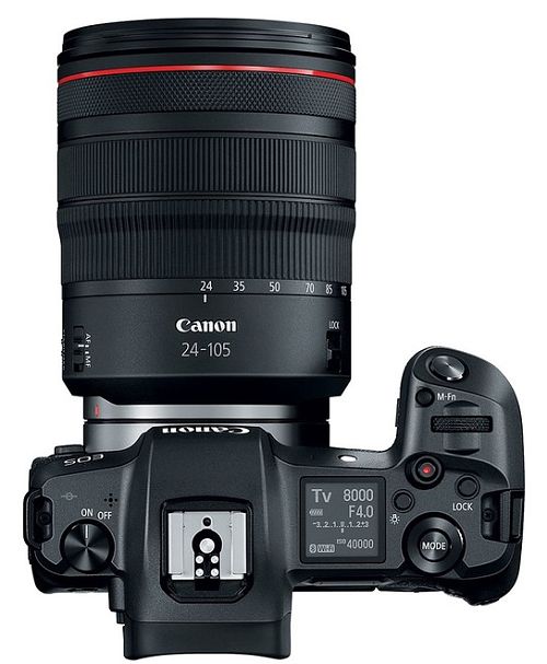

Další pozitivní moment týkající se ostření je odezva dotykového displeje. Například displej Nikohu D850 má odezvu velmi váhavou. Tady je okamžitá. Určitý problém dělá známý nosní kontakt, zavadíte a už máte ostřicí bod někde v rohu. Kdyby to mělo joystick, jako to má Sony, nebyly by žádné starosti. Tady v defaultním nastavení lze ostřicí bod vrátit doprostřed pole stiskem tlačítka Koš. To je sice vítané, ale ten koš je hodně vpravo dole. Naštěstí lze definovat funkci spouště videa a tam můžete návrat na střed nasadit.

Už jsem to psal v prvních reakcích. Z nějakého důvodu se vedení Canonu panicky bojí kanibalizace čehokoli čímkoli jiným. Zrcadlovky pokládá za sanctum sanctorum a nechtělo tedy vytvořit fotoaparát tak dobrý, aby jim ovečky od zrcadlovek odvedl. Takže půo léta vyvíjené a generacemi fotografů zažité a milované ovládání kázalo změnit. Rollery zůstaly, ale režim se volí přes tlačítko, no budiž, Nikon to dělá taky tak. Quick menu vyvoláme opakovaným stiskem Info tlačítka a do provozního režimu ho potvrdíme středovým tlačítkem Q Set. Je to pěkná otrava, ale dá se s tím žít. Ale místo joysticku je zde M-Fn touchpad hned vedle hledáčku. Defaultně je neobsazený, já si na něj nadefinoval ISO, ale změna ISO systémem typu tření liščího ohonu mě opravdu otravuje. Vypínač ve stylu kolečka se dá přežít. Nicméně jsem nepotkal nikoho, kdo měl erko v ruce a říkal by, ten touchpad, to je hustý! Střízlivě uváženo, on i první model M řady nebyla žádná hvězda severu a také řadu R čeká vývoj. Jsem zvědav, jak dlouho ten touchpad přežije.
