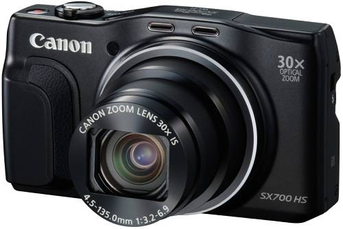

Canon se nechal vyhecovat a vložil do skromného těla svého cestovního kompaktu ultrazoom s olbřímým rozsahem 30 x, rozšiřitelným ještě o digitální zoom. Rozsah je 25 až 750mm po přepočtu na kinofilmový formát. Je to cestovní fotoaparát. Co si pod tím máme představit?
Jaký je a komu je určen V elegantním kovovém tělě je procesor CMOS s předním osvitem velký 1/2.3″ (6.17 x 4.55 mm). ISO je drženo ve střídmém rozsahu 100 až 3200, to je velmi rozumné. Procesor je ten nejmodernější, Digic 6. Fotky ukládá do JPEG, vyvoláváním RAW uživatele nechce zatěžovat. Všechno je tu zaměřeno na jednoduché, snadno pochopitelné ovládání.
Třicetinásobný zoom a přece to není „bridge“, jak se začalo v anglickém názvosloví říkat ultrazoomům s elektronickým hledáčkem. Tento přístroj má jen pevný třípalcový displej s 922 tisíci body PureColor II G TFT, se všemi výhradami dobře čitelný i za slunečného počasí. Je připraven na to, abychom ho vytáhli z kapsy, namířili a stiskli spoušť.

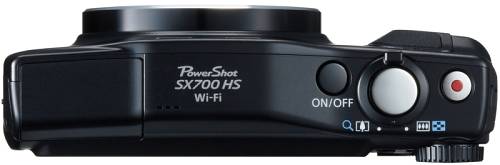

Přístroj se zapíná tlačítkem ON/OFF na horní stěně, vlevo od spouště; ta má u sebe ovládání zoomu. Vpravo od ní je spoušť videa.

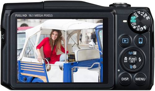

Ovládací prvky jsou naskládány vpravo od displeje na zadní stěně. Nahoře je kruhový volič, je toho na něm docela dost: čtveřice pro pokročilé, tedy Program, Tv/Av čili priorita času a clony a plný manuál. Zajímavou funkcí je Live. Ta dává jakoby nepoučenému uživateli kontrolu nad obrazem. Zde můžeme snadno nastavit sledování pohybujícího se objektu – aktivujeme to čtyřcestným voličem, směrem vpravo (normálně je tam makrorežim) a sledování stejným úkonem zastavíme. Po stisku středového tlačítka čtyřcestného voliče objevíme na spodku obrazovky tři táhla, s volbou tmavý / světlý, neutrální / živý a studený / teplý. Tomu každý rozumí, tmavý světlý, to známe, kdežto korekce expozice může někoho vyděsit. Jde ale o totéž, respektive o saturaci a barevnou teplotu. Následuje hybridní automatika, to je takové to divné, co pořád nechápu k čemu to je, kdy při exponování kamera pořídí dvou až čtyřvteřinové můvíčko čili video. Klasická automatika má to, čemu se někde říká inteligentní automatika (zase: nepochopil jsem, proč foťáky mívají jak iA, tak A režim. Zde doporučuji prostudovat manuál, tahle automatika má v sobě vychytávky jako reakce na miminkovský smích. Další volba je Kreativní fotka, to jsou filtry, , jako je auto (vyfotí se varianty všech filtrů), nebo retro, monochrom, výrazné (v podstatě HDR) a přirozené. Speciální ikonku na kruhovém voliči má sportovní fotka (priorita nejkratšího možného času, dále ta jsou scénické režimy, art filtry a video. Kruhový volič jde hodně ztuha, aby se samovolně neotáčel. Přímo pod ním je tlačítko pro připojení wi-fi a stává se, že při lomcování kruhovým voličem si ho nechtěně zmáčknete. Fatální důsledky to ale nemá. Vedle wi-fi tlačítka je přehrávání.
Čyřcestný volič má kolem sebe kroužek v roli rolleru. Při Tv jím nastavujeme čas, při Av clonu, při stisku korekce expozice (čtyřcestný volič směr nahoru) korigujeme expozici. Vpravo lze nastavit pomalá synchronizace pro blesk , směrem dolů se zapíná samospoušť a vysokorychlostní snímání.
Dole je tlačítko DISP pro režim zobrazení displeje a menu.
Výbornou věc najdeme na levé straně přístroje (z hlediska fotografa). Je to tlačítko označené čtverečkem a šipkami. Jakmile máme vyzoomováno na maximum (uff, 750 mm ekv), tak velmi snadno ztratíme to co chceme vyfotit. Tímto tlačítkem rozšíříme obrázek, ztracence najdeme a po uvolnění tlačítka jsme zase v plném zoomu. Velmi vychytralé!Toto tlačítko umí držet rozeznaný obličej (pokud máte něčí tvář zanesenou v databázi přístroje) stejně velikou. Hm, chytré to jistě je.

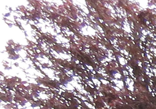

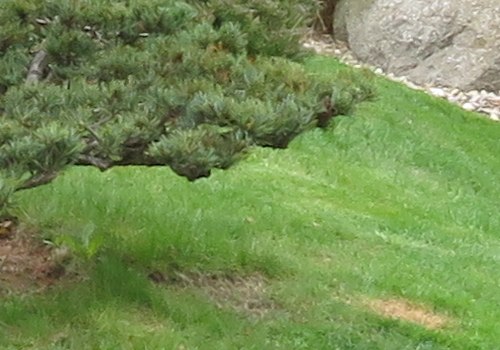

Kresba odpovídá kvalitě lepšího ultrazoomu. Zde je třeba k věci přistupovat s rozumem. Nebudu od objektivu s rozsahem 30 x a od čipu velikosti nehtu malíku čekat výsledek jako full frame zrcadlovky. Rozumprdi v diskusích rádi mudrují o rozmydlené trávě. Takhle zobrazí trávu tento přístroj:
V rohu při nejkratším ohnisku kreslí takto:

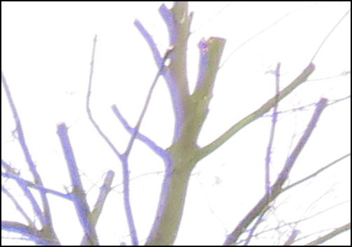

Barevná vada se tam vyskytuje také, to je společná vlastnost všech ultrazoomů:
Dlužno ovšem podotknout, že všechny tři ukázky jsou při 100% zvětšení, tedy díváme se na segment fotky, která by byla metr dvacet široká. Na fotkách je vidět zprocesování, hlavně doostřování.

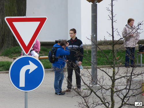

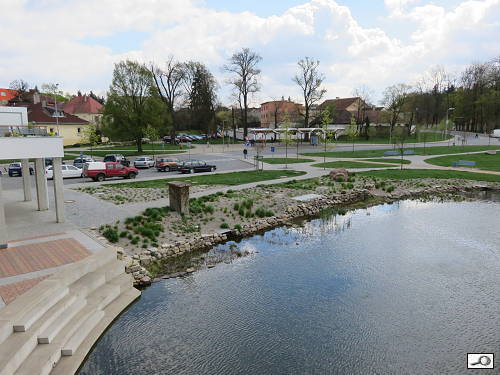

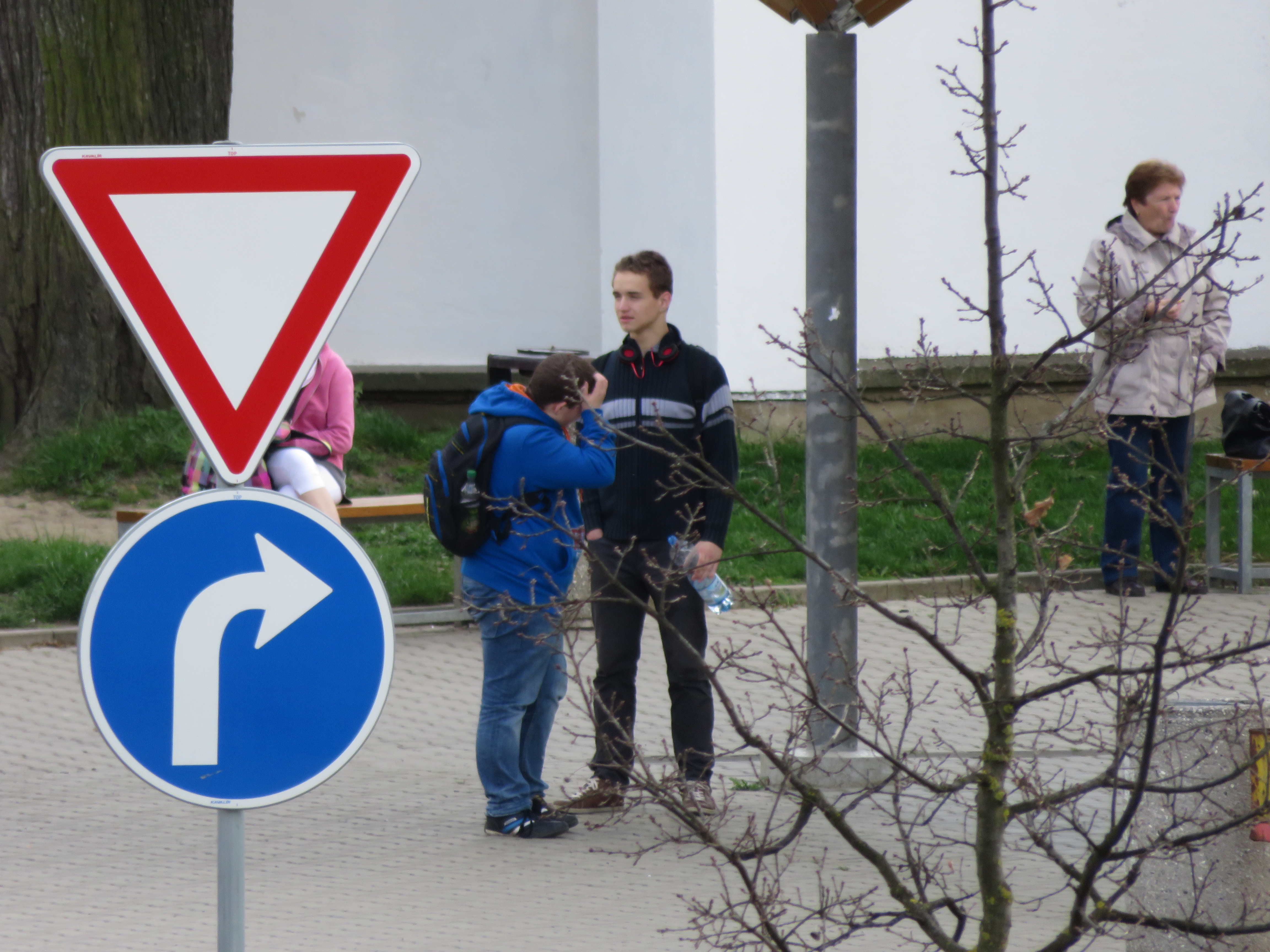

Ekvivalent nejdelšího ohniska 750 mm je opravdu obrovsky dlouhé ohnisko. Lze ho ještě prodloužit digitálním zoomem, to ovšem jsou výsledky hodně problematické. Pozor na ostření – hloubka ostrosti je pochopitelně nepatrná a nemáme přesně pod kontrolou, na co se vlastně ostří, i když nastavíme bodové ostření. Zde jsou tři ukázky, ekv. 25 mm, 750 mm a 3000 mm digitálního zoomu.
Při těch ekv. 3000 mm digitáílního zoomu to není fotka na výstavu, ale tvář rozpoznatelná je. Naložte s touto informací jak chcete… Čím delší ohnisko, tím kratší vyžaduje expoziční dobu. Přístroj nabízí AUTO ISO. To se chová velmi svérázně, ostatně celý přístroj se tak chová: v režimu P (programovatelná automatika) i za velmi dobrých světelných podmínek nasazuje vyšší ISO a dává hodně krátké časy. Priorita clony je oblíbený program poučených fotografů. Zde to moc velký smysl nedává. Rozsah clon je malý a při cloně F8.0 (maximum) je už vidět difrakce, tedy úbytek kresby vinou ohybu světla.
