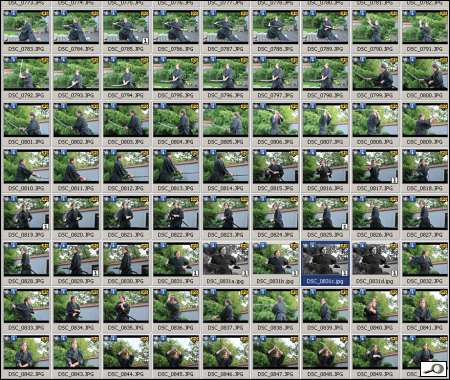

Vladimír Hotovec putuje po cestě bojových umění doslova už desítky let. Mimo jiné mistrovsky ovládá i japonský meč – katanu a v Olešku předváděl jajdo, imaginární boj s jedním a více protivníky. Při takové příležitosti se nelze spolehnout na jednu fotku. Vždy se řídím zásadou “dokud situace trvá, fotím”, leda bych měl jistotu, že to tam mám, avšak tuto jistotu mám zřídka kdy. Navíc, zkoušel jsem Nikon D300S a mimo jiné i jeho kouzelnou schopnost fotit vysokorychlostní série frekvencí až 7 fps. No a při takové metodě focení počet pořízených snímků hodně rychle roste. Tak vypadá část mé žně:

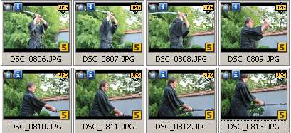

Teprve úpři sériovém snímání roste pravděpodobnost, že zachytíme ten správný výraz. Na těchto osmi snímcích je zachycen děj trvající vteřinu:
Přitom na jednom snímku má figura zavřené oči, na druhém si kryje obličej atd., takže použitelný je jeden. Netvrdím, že nelze fotit takový motiv jinak, ale zase na druhou stranu ta sériové fotografie pomáhá.
