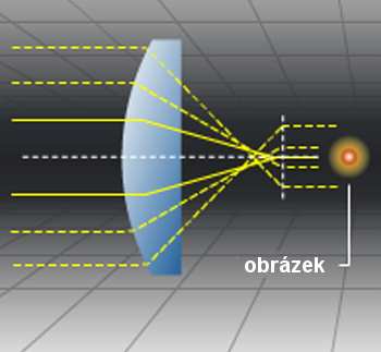

Nejsnadněji pochopíme funkci clony, když se podíváme do zrcadla a prohlédneme si vlastní oko. V duhovce spatříme zřítelnici. Když se na sebe budeme dívat v šeru, zřítelnice bude velká, když to uděláme venku za slunného počasí, budeme mít zřítelnici maličkou. Duhovka funguje jako clona. Je to mechanické zařízení, které reguluje průchodnost světla – našem případě průchodnost oční čočkou. A víme, že principiálně je oko v něčem velmi podobné fotoaparátu. (Otázka pro přemýšlivé: v čem se hlavně liší? Nabízím odpověď: Nemá závěrku.) Proč tedy není možné změřit průměr otvoru (clony) a uvádět míru v milimetrech? Představme si okno. Dejme tomu, že okno je široké dva metry. Je to velké okno, nebo malé okno? To se nedá říct. Pokud bude dvoumetrové okno ve stěně místnosti třikrát tři metry, bude to velké okno. Pokud to bud e jediné okno sálu třicet krát třicet metrů, bude to malé okno. Hodně tedy záleží na vzdálenosti od okna ke vzdálenější stěně: když to budou tři metry, světla tam dopadne hodně, když třicet metrů, světla tam dopadne málo – oknem širokým dva metry. Samotná míra “dva metry” nám tedy mnoho neřekne, potřebujeme vědět, jak daleko od okna světlo bude putovat. Když toto pochopíme, k pochopení záhady uvedené v úvodu jsme jen krůček. Zatáhnul jsem k nám pojem “ohnisko” či “ohnisková vzdálenost”. Co je to? Jako děti jsme si hráli s lupou nebo s brýlemi na čtení – a na sluníčku jsme pálili díru do papíru. Vzdálenost čočky od papíru bylo nutno pečlivě vyzkoušet, aby obrázek sluníčka (což bylo “to, co pálí”) byl nejmenší a nejpřesnější, pak se díra udělala nejrychleji. To byla ohnisková vzdálenost oné čočky. Objektiv je složen s většího počtu čoček, ale ve výsledku je to zase jen “spojná čočka” (však taky se můžeme objektivem dívat jako zvětšovacím sklem. Z toho plyne, že čím je větší ohnisková vzdálenost, tím se mění poměr vůči průměru vstupní čočky: když průměr vstupní čočky bude 25 mm, při ohnisku 50 mm bude clona 2, když ale bude ohnisko 75 mm, bude výsledek 3, tedy větší číslo=menší clona. Rychle si vzpomeneme na příměr k oknu a vzdálené zdi a pochopíme proč. Z praktického hlediska bylo nutno vytvořit stupnici, takzvanou clonovou řadu. Ta je tato:

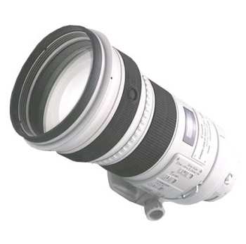

Vidíme, že čísla stoupají, chápeme, že se tím zmenšuje otvor, a uvědomujeme si, že ze samotného čísla clony neodhadneme, jak je fyzicky velký ten clonový otvor, protože neznáme ohnisko. |
