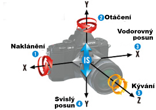

Pětiosá stabilizace
Jde o stabilizaci čipu a snímače nejsou dva, nýbrž jich je pět a také elektromotorů je víc. Je to v současnosti nejvýkonnější stabilizační systém. Jeho funkci je dobré si ukázat na videu – v jednom momentě je vidět, jak robustní zařízení to je.
