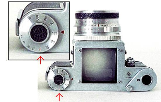

Za starodávna to bývala – typicky – 1/30 vteřiny a taky na starých foťácích často najdete na voliči časů značku blesku – zde je to na Pentaconsixu a je to 1/25 vteřiny. Dnes bývá nejkratší synchronizační čas obvykle 1/250, ale záleží na konstrukci závěrky.

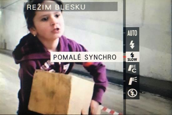

Pozor ale: to není čas, který MUSÍ být nastaven při blesku – je to jenom ten nejkratší použitelný čas . Může být i delší – i při delších časech je – jak jsem uvedl výše – závěrka plně otevřená. Ta pomalá synchronizace znamená, že váš blesk je ochoten blýskat i při delších (lidově řečeno pomalejších) expozičních dobách. Třeba při desetině vteřiny? Proč ne. Nebo… při pěti vteřinách? Proč ne. Takto je to v menu uvedeno, zde je to z ovládání Fujifilmu X100 T:
