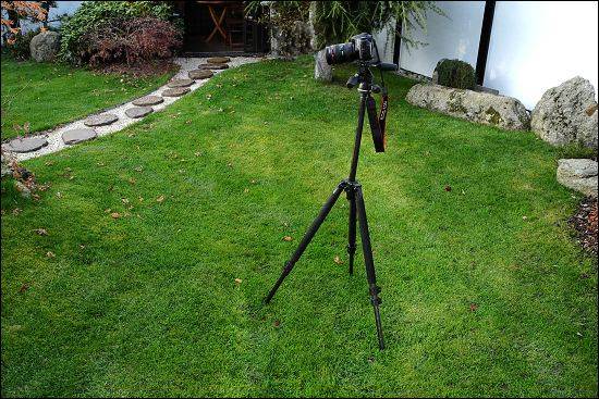

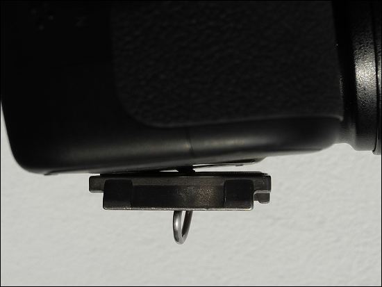

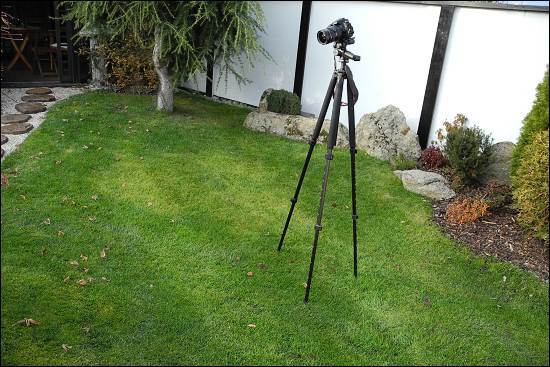

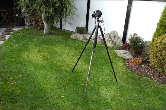

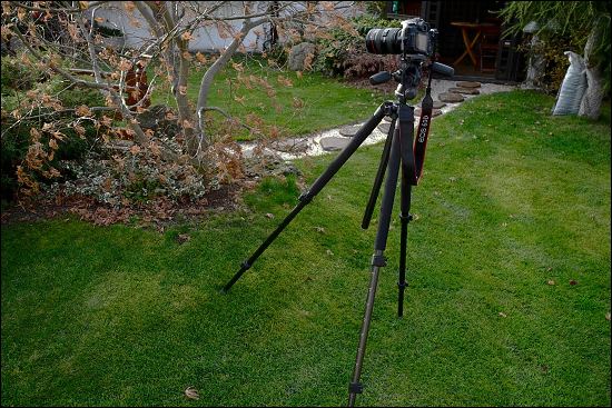

Uvedu na pravou míru – jde o smrtelné hříchy uživatelů stativu. Smrtelné jsou proto, že zabíjejí to, co má stativ podporovat, totiž ostrost obrázku. Pojďme se s nimi seznámit. Hřích první – volná upínací destička ![]() Někdo si může myslet, že přeháním, ale není tomu tak. Na kurzech se s tímto jevem setkávám velmi často a už jsem si navykl kontrolovat posluchačům pevnost přichycení: vaklá se každý druhý dle mých soukromých statistik.- Velmi často to vznikne tím, že se fotografující snaží pohnout aparátem, ale neuvolní hlavu – rve tělo aparátu a když ho rve po směru závitu, velmi snadno tělo uvolní. Takže – je třeba toto kontrolovat. Hřích druhý – opilý stativ ![]() Takový stativ je nestabilní. Potřebuje svoji péči a manipulace s nohama k ní patří. Ta výsuvní středová tyč musí být svisle. Do stativové hlavy bývá vestavěná vodováha. Ta je velmi užitečná při pořizování panoramatických snímků. V běžné praxi nemusíme být tolik úzkostlivý, aby bublina byla uprostřed kolečka. Nicméně je třeba nohama manipulovat tak, aby středová tyč byla i na svahu svisle, asi takto: ![]() Hřích třetí – středová tyč ![]() Nohy nejsou vytažené a středová tyč je na maximu a ještě křivě. Takový stativ je maximálně nestabilní. Středová tyč je užitečný pomocník v případech, kdy ladíme výšku v rozmezí centimetrů, anebo je to pomůcka z nouze, když se potřebujeme dostat výš a nohy jsou moc krátké. Pak, dejme tomu… ale mít zatažené nohy a vysouvat středovou tyč, ano, to je smrtelný hřích. Hřích čtvrtý – málo roztažené nohy ![]() Takže je třeba se pořádně rozkročit a pak bude stativ v rámci svých schopností pevný. ![]() Měl bych jako přídavek vzpomenout hřích pátý – nechávat stativ doma, kdy jdeme do terénu. Kdyby se za tenhle hřích chodilo do pekla, smažili bychom se asi všichni. Hrozné pomyšlení! |
