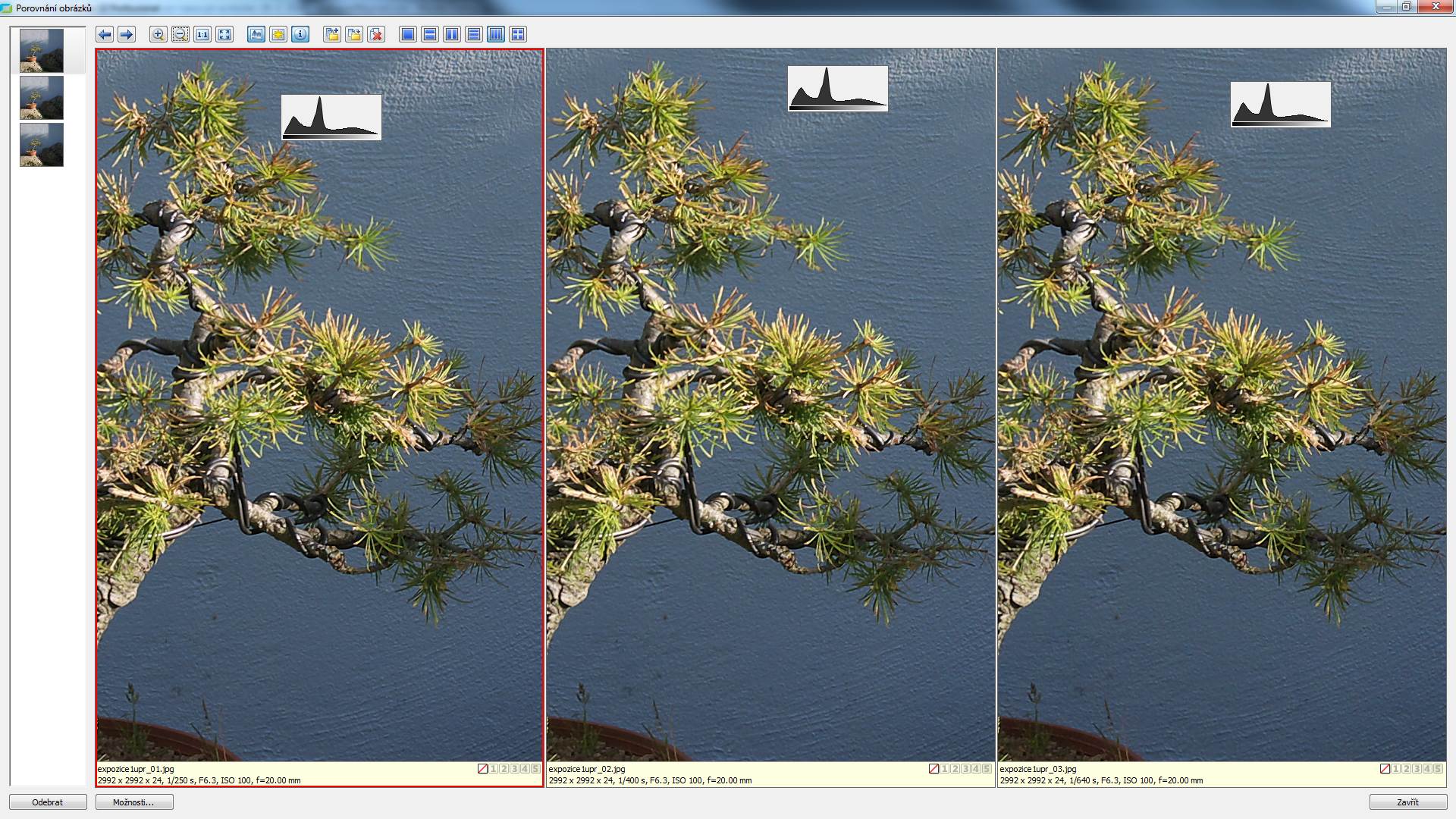

Zkusme tedy teorii prověřit praxí. Pořídil jsem tři snímky s roznou expozicí, s odstupem 2/3 EV:

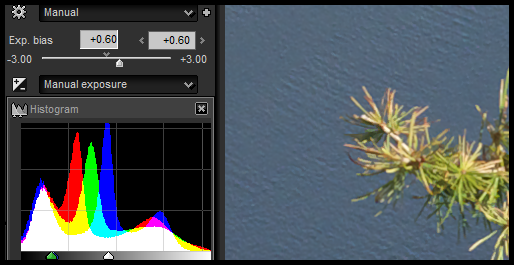

Vlevo je bez kompenzace a histogram vykazuje malý přepal, střední je -2/3 EV a třetí -1,3 EV, přičemž histogram končí více méně někde kolem třetí čtvrtiny. Obrázky jsou v RAW, ten nejsvětlejší má 11,4 MB, druhý také 11,4 MB a třetí je na tom stejně. Datový objem se tedy expozicí nezměnil, podotýkám, že ke stejnému výsledku jsem dospěl i v druhé ověřovací série fotek jiného motivu. Nám ovšem jde o snímky a jejich kvalitu. Podle teorie je třeba exponovat co nejsvětleji, abychom minimalizovali hrozbu šumu ve stínech. Je to logické, jestliže v tom nejtemnějším oddíle je jenom 64 odstínů oproti 2048 v nejsvětlejším, nebezpečí šumu je tu pochopitelně větší. Takže teď budeme s obrázkem pracovat, je v RAW datové podobě, upravme ho do obrazové podoby. V softwaru Silkypix (dodáván k Panasonicu) jsem stáhnul expozici na hodnotu -0,6 (vlevo nahoře na ukázce), abych se zbavil přepalu a aby si histogram hezky lehl k pravému okraji, ale nezvedl se tam, neudělal komín:
Druhý snímek (ten s kompenzací, připomenu, -2/3, tedy měl poměrně velkou kompenzaci, která ale vedla k ideálnímu histogramu bez přepalu, jenom vyvoláme bez úpravy. Třetí snímek s brutální kompenzací -1,3 EV zesvětlíme. Nepřekvapí nás, že dostaneme histogram do ideálního místa po zvýšení expozice… zase o tu “šedesátku”, tentokrát +60:

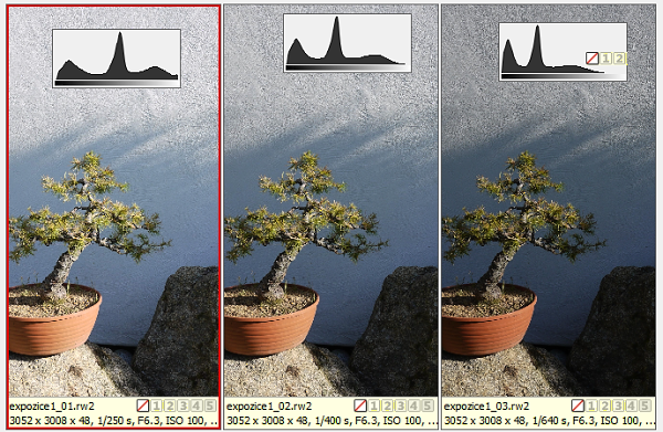

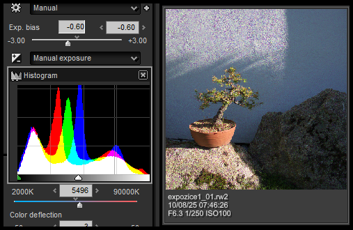

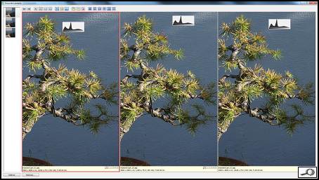

Teď máme tři vyvolané snímky, jeden ztmavovaný, jeden zůstal úpravou nedotčený a třetí zesvětlovaný. Podle teorie by ten první měl být nejlepší, měl by obsahovat nejvíc obrazové informace, kdežto ten zesvětlovaný by měl být zašuměný. Nuže, zkoumejme. Nejdříve datové objemy, ty snímky s větším počtem detailů jsou objemnější. Čili ten první, který by měl být nejlepší, po vyvolání má 5,7 MB, druhý má 5,6 MB a ten nejhorší 5,5 MB. Takže nějaké změny tu jsou, třebaže ne obrovské. Vizuálně, tedy na pohled, jsopu obrázky stejné. Když je srovnáme v Zoneru, při zvětšení na 100% v jasných partiích také nevidíme žádné rozdíly:

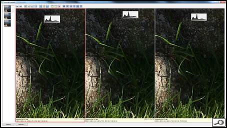

Napínavý bude pohled na temné partie, tam by se měla projevit ta diskriminace “64 versus 2048” z našeho výchozího výpočtu:
Při bedlivé prohlídce najdete určitou degradaci na stéblech trávy na obrázku vpravo. Jistě to není fatálně zašuměná partie, nicméně určitý úbytek kresby tam je. Co z toho plyne pro praxi?
