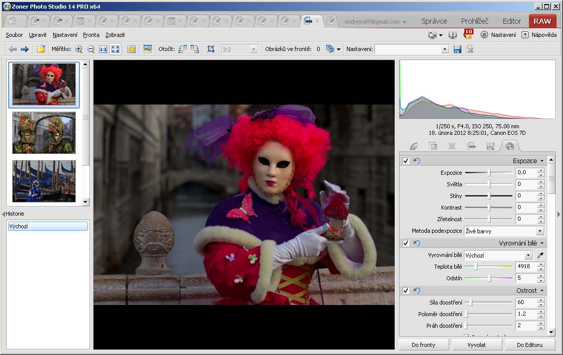

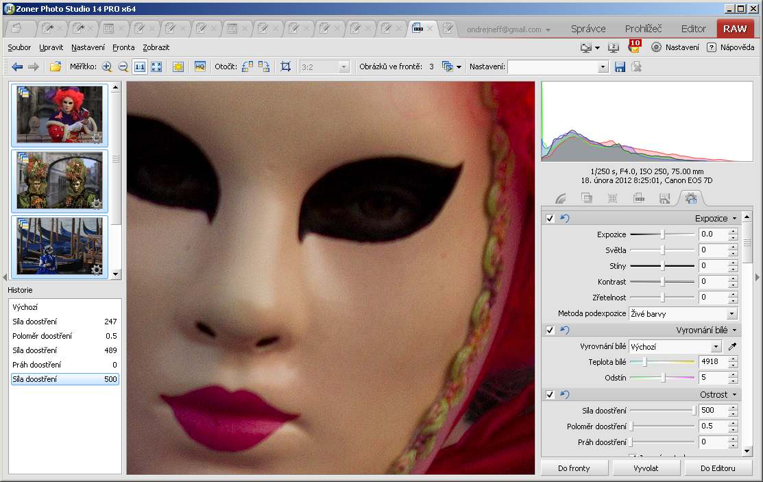

Vyzkouším způsob, který radí v Československé fotografii Jan Karbusický: brutální stupeň doostření, minimální poloměr a nulový práh. Takto vypadá pracovní okno před tím, než jsme zásahy začali dělat:

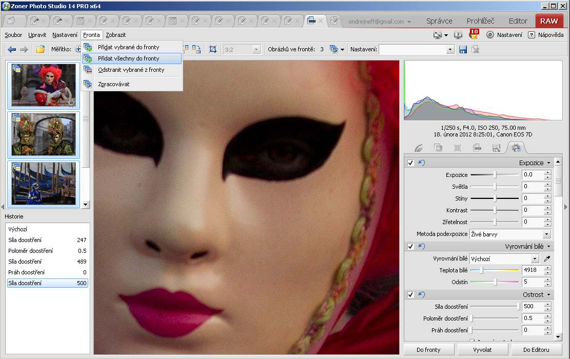

Nastavíme tedy Karbusického ostrost – v oddíle Historie vidíte, že se mi to podařilo až na třetí pokus, těch 500 jako síla doostření mi nešlo z prstů…
V druhé fázi vyberu obrázky – stejně jako se to dělá v Manažeru, obvyklým způsobem, klepnutím myši, nebo vybrat všechny přes Shift anebo postupně přes Ctrl. No a když už jsem v tom, pod položkou Fronta dám všechny vybrané do fronty na zpracování.

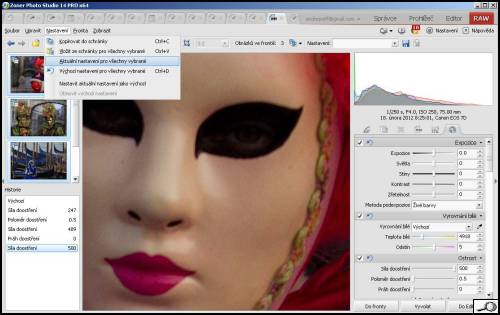

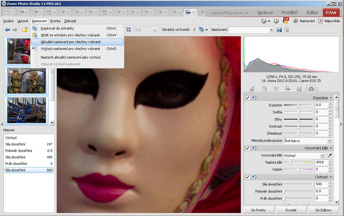

V dalším kroku udělám to, co zajímá našeho tazatele. Pod položkou roletového menu Nastavení zvolím Aktuální nastavení pro všechny vybrané. Z pohledu na menu vidíte, že jsem si mohl nastavení před tím (třeba včera nebo před týdnem) uložit a z uloženého aplikovat na vybrané – program je opravdu pružný a dovoluje toho hodně.

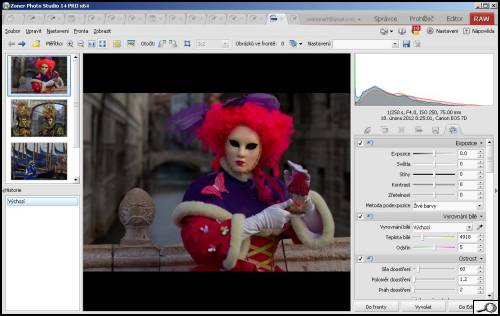

Když tedy zvolím Aktuální nastavení atd, zdánlivě se nic nestane – ale všimneme si, že v pravém dolním rohu přibylo ozubené kolečko. Je to známka, že obrázek bude konvertován podle nastavení.

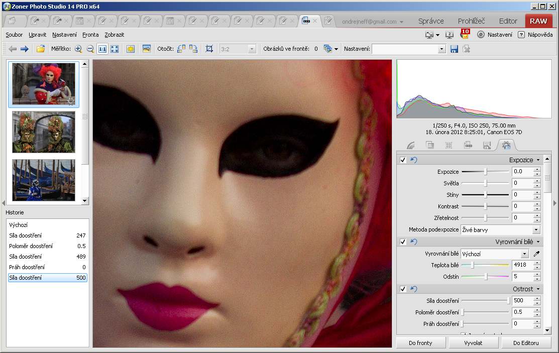

Pak už nezbývá než celý proces spustit, klepnutím na záložku Vyvolat anebo na ikonku nahoře vedle symbolu fronty.
