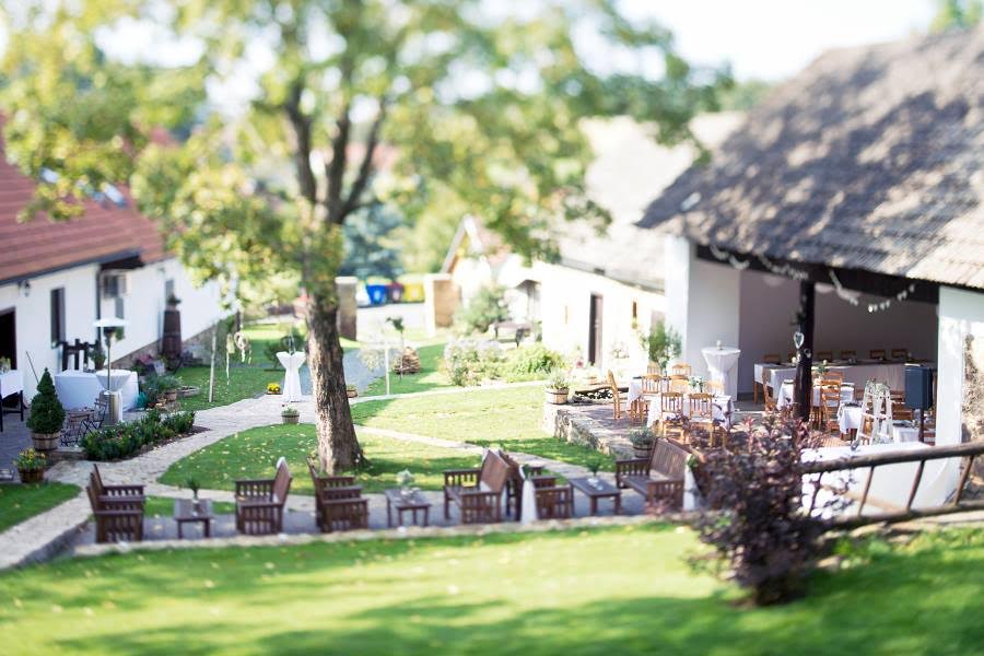

Asi před půl rokem jsem někde četl, nevím už přesně kde, postup na fotografickou techniku. Už ani nevím, jak se to jmenuje. Proto v příloze přikládám fotku, která je pomocí té fotografické techniky výsledkem.
Přivedl mě na to náš čtenář pan D.Ch. Poslal fotku a k ní napsal:

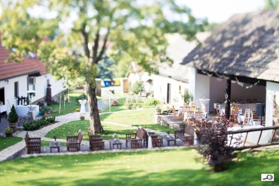

Ptám se na to, protože mě kamarád požádal, jestli bych mu tohle léto nedělal fotografa na jeho svatbě. Začal jsem tedy pomalu přemýšlet nad nějakými technikami, abych ho mohl mile překvapit a vzpomněl jsem si na tuhle techniku, pomocí které fotila svatbu mé spolužačky jedna fotografka, viz ta fotka v příloze.

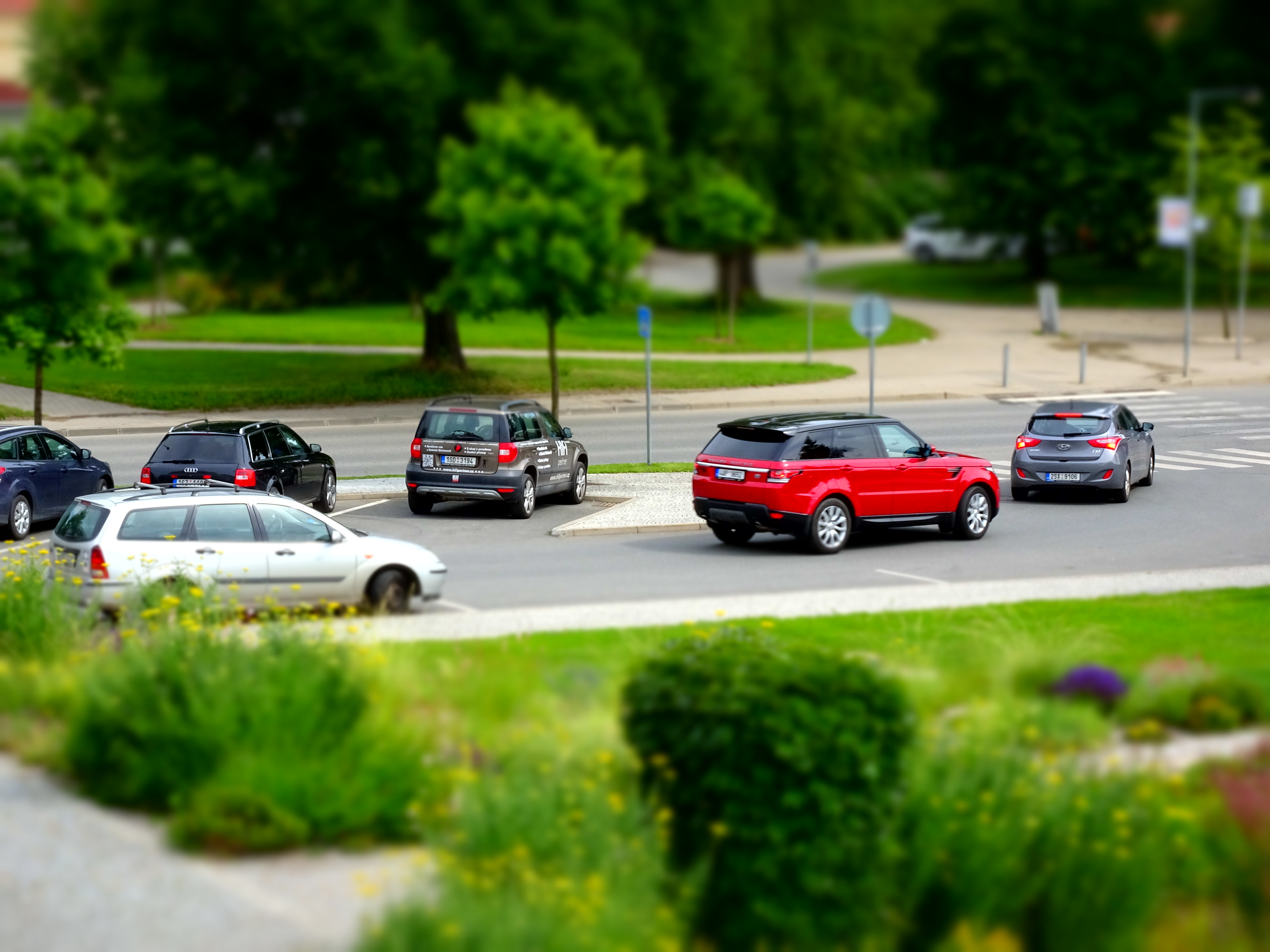

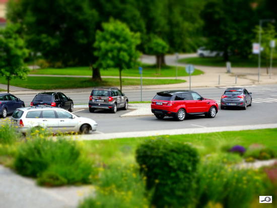

Kéž by to bylo vždycky tak jednoduché! Jde o tzv. efekt miniatury. Bývá to dnes v nabídce základních efektů i velmi jednoduchých kompaktů. Ve výsledku vypadá taková fotka jako je na této ukázce, fotografováno přístrojem Sony HX90V:

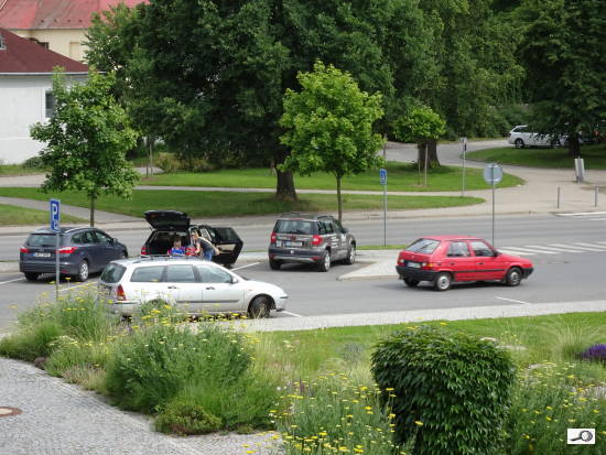

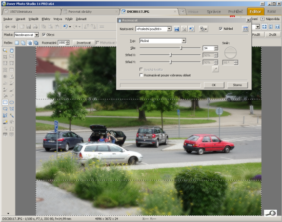

Ten ostrý pruh obklopený neostrými pásmy se dá ve fotoaparátu takto vybaveném definovat, může být svisle, nebo jenom na straně vlevo nebo vpravo. Zkrátka, dá se to nastavit. Fotka bez filtru vypadá takto:

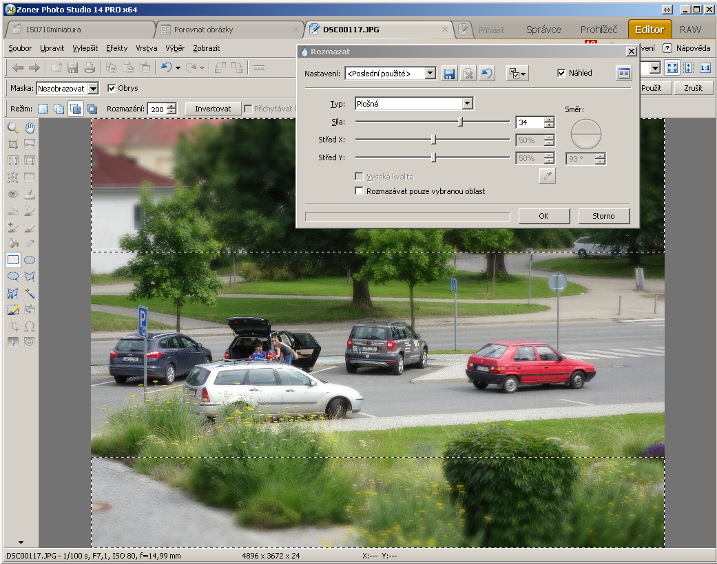

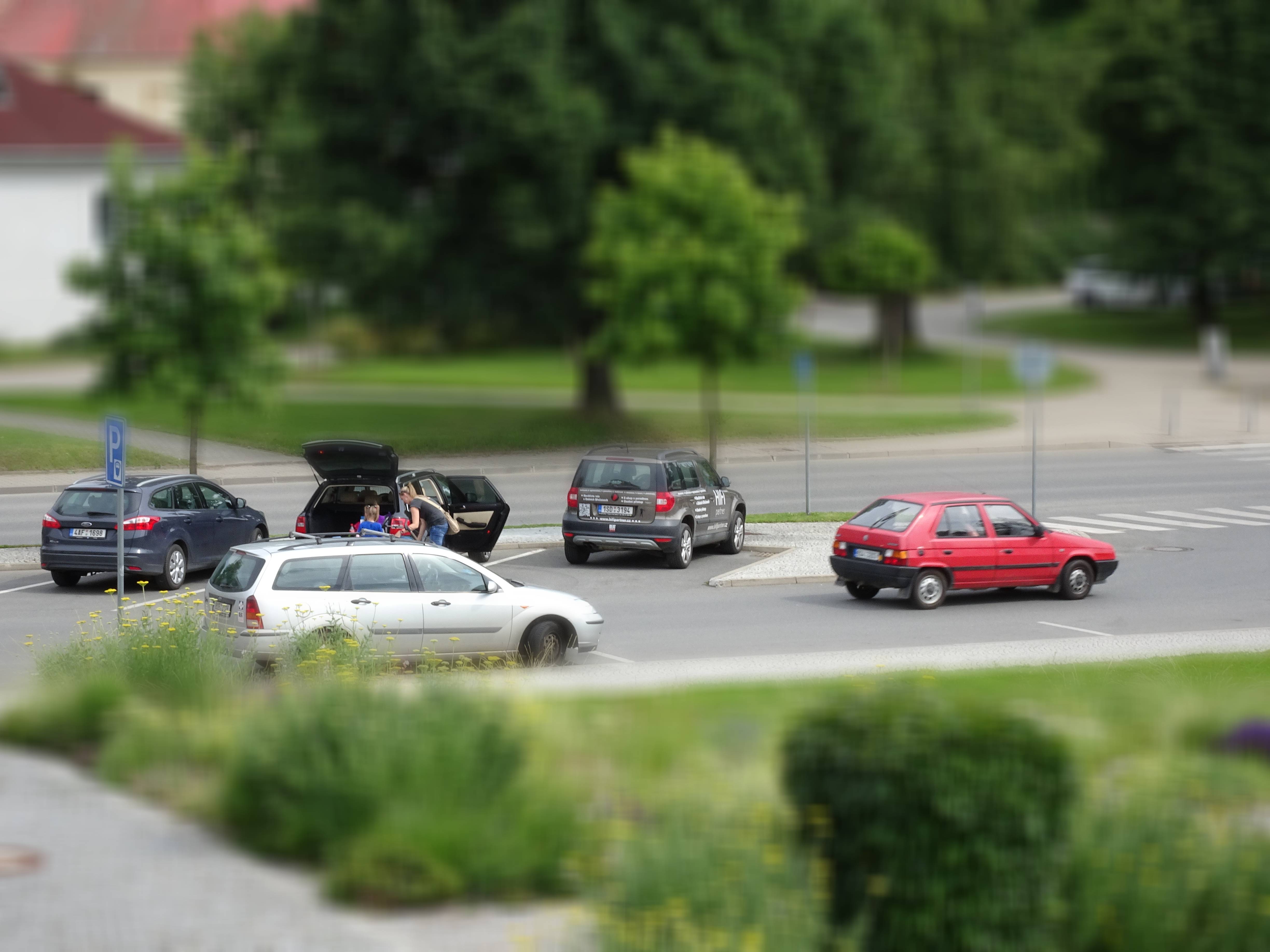

Zpracuji ji tak, že ji rozostřím , nejlépe filtrem Gaussovské rozostření, já z rozmařilosti použil v Zoneru Plošné rozostření. Podstatné ale je v Zoneru aktivovat Pravoúhlý výběr a nastavit mu rozmazání:
Ono to ale má limity, dělal jsem s tím pokusy a nejlépe je nastavit rozmazání odpovídající 7% výšky obrázku. Zde je to cca 3500 bodů výška, takže rozmazání 200 bodů je tak akorát. Výběr nastavím na Odebrat z výběru a udělám pruh. Je dobře dát do výběru jen ta autíčka, to pak působí nejvěrohodněji:
No a je miniatura samo domo. Dá se to dělat důmyslněji, v Photoshopu ve vrstvách, i v Zoneru můžete využít toho, že pracujete s dočasnou vrstvou a můžete do ní zasahovat výběrovým štětcem. Ale princip zůstává týž – jedna vrstva, ať už dočasná v Zoneru anebo řádná v PS, eventuálně PS Elements nebo jiném vrstevnatém editoru, je rozmazaná a z ní pak vykousneme střed a ten zůstane ostrý. Čáry, máry, fuk!
