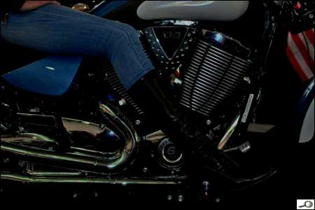

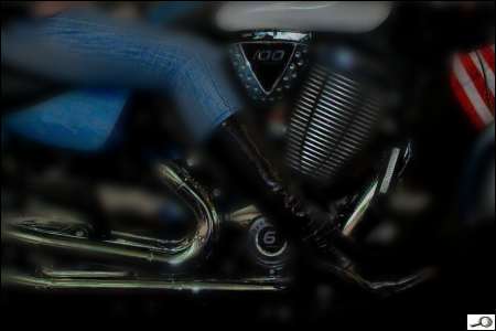

Problém je v tom, že Photo Studio od Zoneru neumí kopírovat vrstvy, nicméně dokáže vygenerovat cosi jako “pracovní vrstvu. Tak pojďme do toho. Tuto fotku nejdřív pořádně ztmavím, nejdřív úrovněmi, pak si otevřu jas a kontrast (najdu to vpravo dole v dialogu vylepšit-> upravit barvy nebo Ctrl+1) a snížím jedno i druhé, aby to byl pořádný … jak to říct? Ne šeďák, ale tmavák.

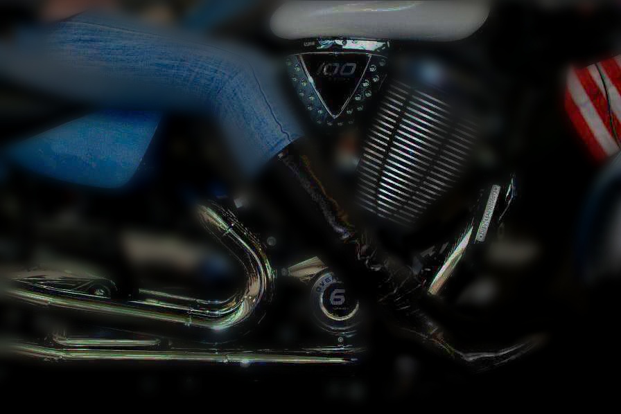

V dalším kroku v zájmu tajemna nastavím Gaussovské rozostření, zde je to hodnota 10, ale záleží na tom, jak velkou fotku zpracováváte, já pracuju prakticky na miniatuře 896 x 598 bodů.

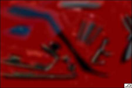

Takto upravenou fotku uložte pod jiným jménem, nejlépe Ctrl+S a hned za původní dát písmeno a, aby byly ty dvě fotky v adresáři vedle sebe tak, aby původní fotka byla v editoru nadále otevřená. Pak volím nástroj laso a nastavím vysoké prolnutí. Jaké? Záleží na velikosti snímku, zde jsem volil prolnutí 20 pixelů při těch 900 bodech šíře, takže při šířce dejme tomu 4000 bodů by nám to vyšlo prolnutí dejme tomu 100 bodů – nutno vyzkoušet. No a teď proberu to, co má být na fotce světlé a ostré, vymezím si jakési oblasti lasem. Hodně mi pomůže kontrola maskou:

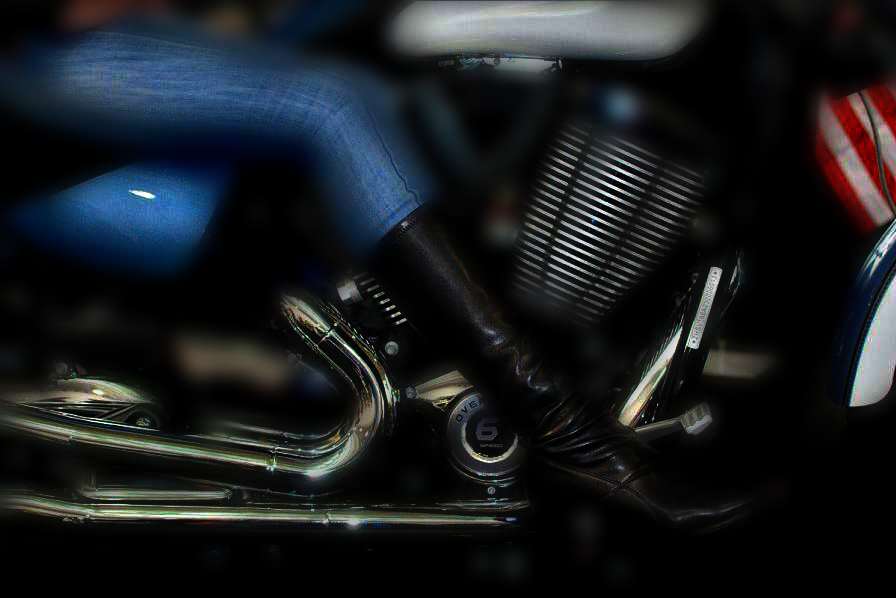

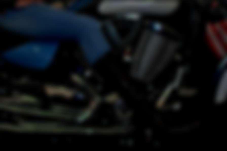

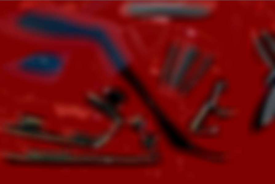

Když si myslím, že je to OK, udělám inverzi, tedy výběr otočím naruby (klepnu na tlačítko invertovat) a ve výběru teď bude to, co má zůstat rozmazané a tmavé. To dám do schránky příkazem Ctrl+C. Poté se vrátím k té původní fotce a na ni příkazem Ctrl+V vložím obsah schránky:
Výsledek ladím i nastavením krytí, tím dosáhnu dalšího zprůhlednění. Tu “děravou” část mohu rozšiřovat buď lasem, anebo štětcem v režimu maska.
