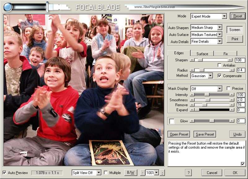

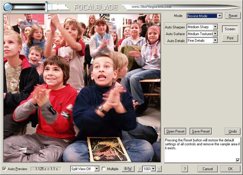

Dodejme, že v současné době existuje na padesát různých editorů, které spolupracují s moduly vyvinutými pro Photoshop. Typicky je to Paint Shop Pro, PhotoImpact, Photo-Paint, Fireworks a Photoshop Elements. Plugin FocalBlade patří do skupiny pluginů PhotoWiz. Jeho primární funkcí je zostřování, ať už hran nebo ploch. Dovede ale i generovat zajímavé efekty rozostření. Plugin má Novice mode, to je začátečnický režim, nabízející velmi jednoduché ovládání. Výhodu má uživatel znalý angličtiny, protože plugin nabízí průběžnou nápovědu, v níž vysvětluje každý úkon (na screenshotu je to text v bílém okně vpravo dole).

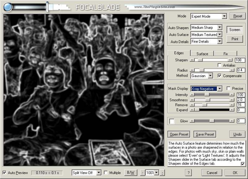

Nás bude zajímat především onen expert mode, tedy režim pro pokročilé. Ve výchozím nastavení se aplikuje střední doostření hran, povrchů a detailů. V dialogu “o patro níž” volíme nejdříve edges, tedy hrany, a pomocí jezdců nastavujeme partametry pro doostření. Jsou to známé parametry udávající sílu aplikace a rádius, tedy poloměr Gaussovského rozostření masky. Onu “neostrou masku” si můžeme zobrazit v několika režimech, nejnázornější je X-ray negative. Zde vidíme, jakým způsobem plugin selektuje hrany a aplikuje masku.
Nejzajímavější pro nás je samozřejmě aplikace na hrany, právě ty působí zdání intenzivnější ostrosti. Dobrá metoda je nejdříve trochu rozostřit plochy (surface) a pak teprve přejít na hrany. Položka fix se týká oprav: při zostřování dochází k “bílému halo”, tedy jakési bílé konturaci, kterou lze zde odstranit. To je velmi důležitý nástroj, který umožní intenzivnější aplikace masky kompenzovat nápravou škod, které maska napáchá.

Vlevo “novice mode”, vpravo expertní režim |
Ve spodní části obrazu si lze nastavit srovnání před a po aplikaci – na výběr jsou různé způsoby zobrazení, takže se velmi pohodlně dá posoudit, zdali jsme úpravu nepřepískli.

Vlevo ukázka “rentgenového” zobrazení hran, vpravo “rozostřený obraz”. |
