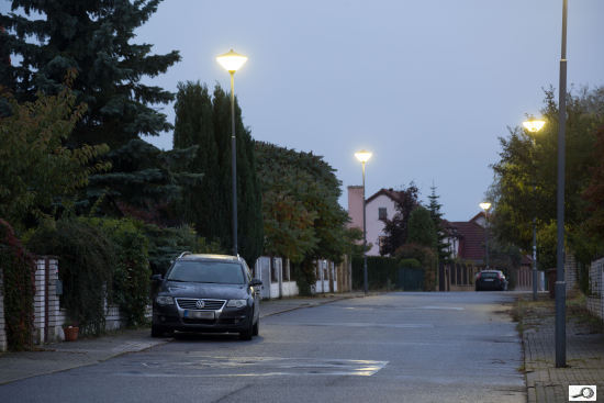

Důležité je, ať je pojetí jakékoli, aby na noční fotce byl světelný zdroj. Prostě, musí tam něco svítit, ať už je to svíčka, světla auta, lucerny, nebo třebas i Měsíc. Když tam nic nesvítí, je to tmavá nezajímavá fotka. Začnu tedy touhle fotkou, zachytil jsem přípravy u nás před barákem. Vlevo Nora, vzadu Gari, moji asistenti a překážeči a vlezci do záběru.

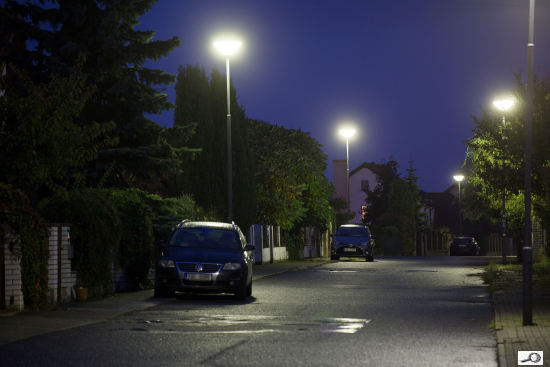

Začít je třeba po setmění, když se rozsvítí pouliční lampy. Každý den je to jiné, je třeba mít záběr pokud možno vymyšlený, protože – jak uvidíme – není mnoho času. Teď je ještě moc brzy – u nás v ulici.

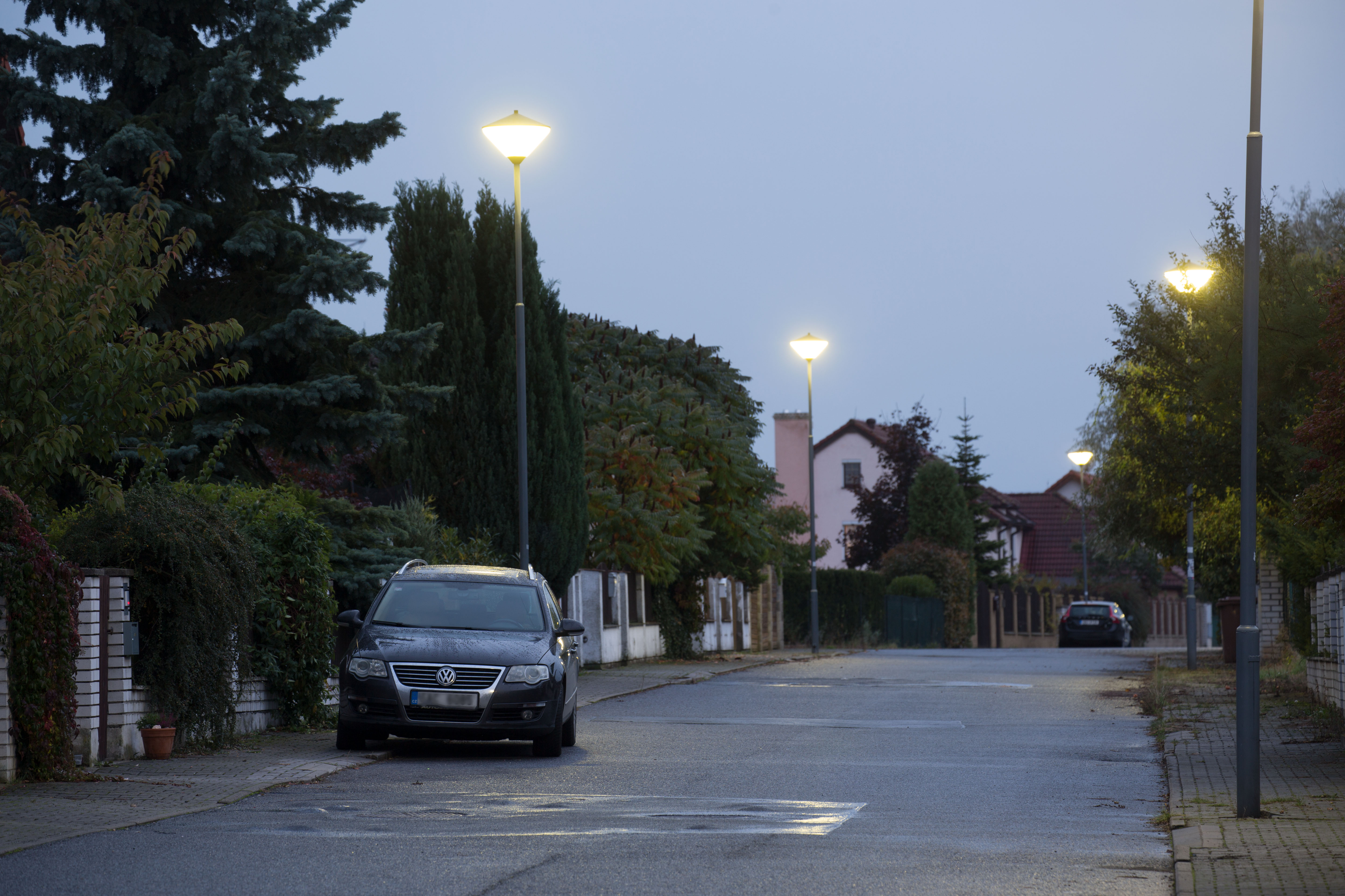

Uplynulo 18 minut… a už je skoro pozdě. Do tohoto krátkého období se musíme vejít! Obloha ale ještě není černá a zbytkové světlo projasňuje stíny.

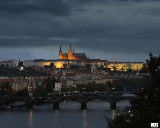

Jde to rychle a nelze si představovat, že za jeden večer nafotím fotky pro publikaci Noční Olomouc. Jako na tom Vyšehradě. Tam jsem nafotil Hrad, který je odtud moc hezky vidět:

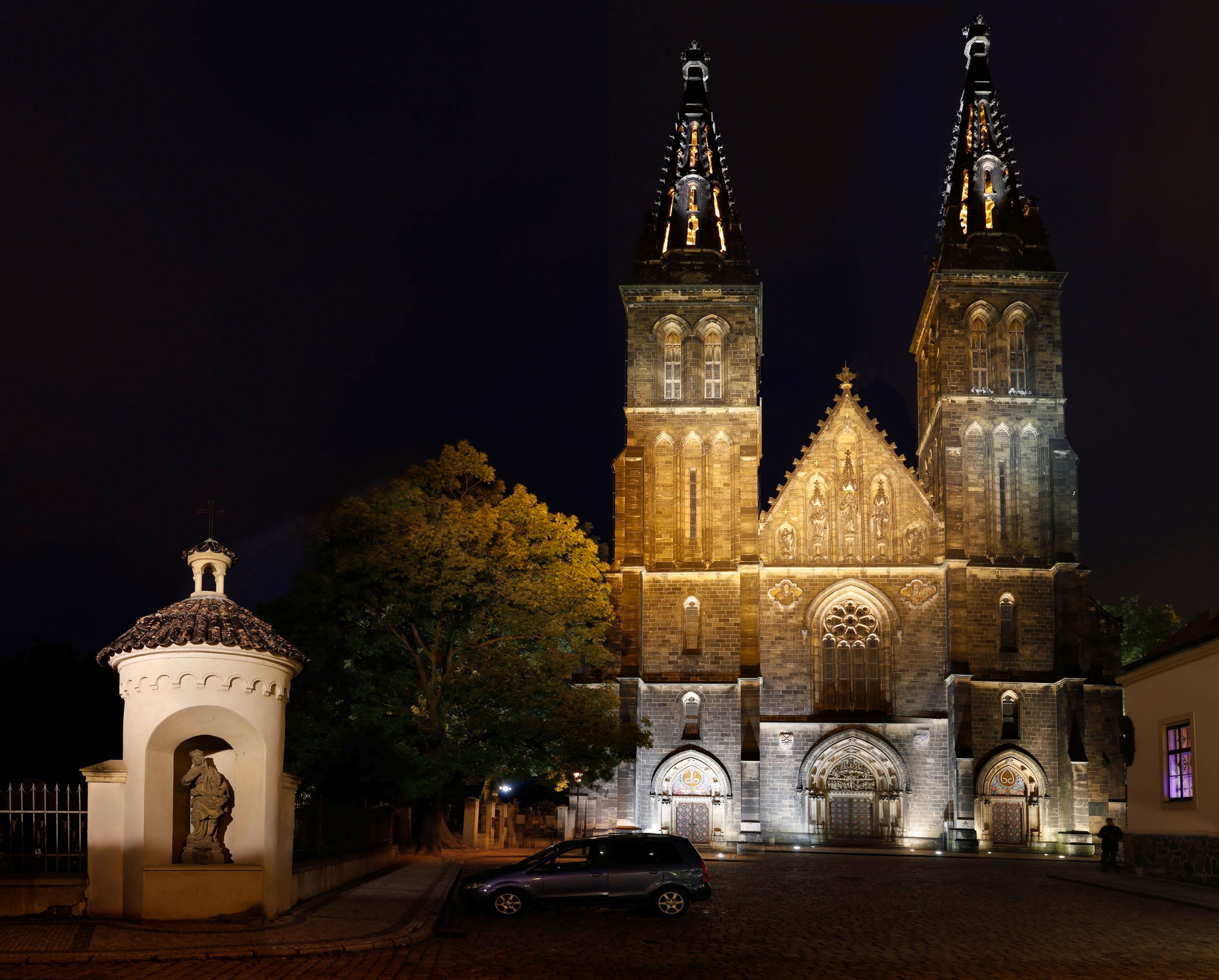

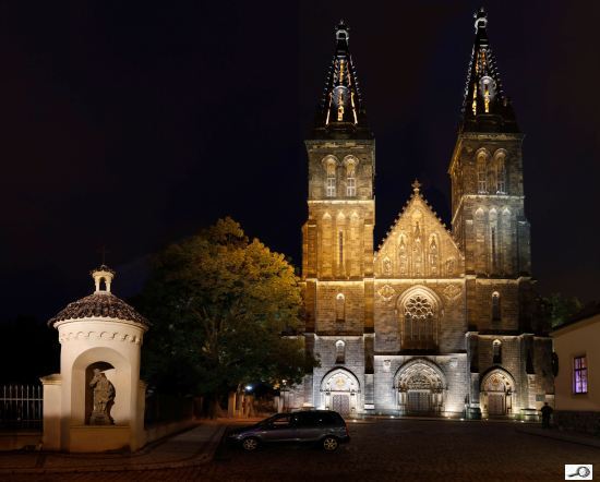

Tohle je foceno o půl hodiny později – a už je kouzlo pryč. Obloha je černá, jsou strašně velké rozdíly mezi stíny a osvětlenými partiemi.
Nedávno jsem tu psal o aplikaci Sun Surveyor, která skvělě slouží i fotografům – tam si vyčteme, kdy tahle kouzelná modrá hodinka kde nastává. Je třeba být připravený, pokud možno být na tom místě už někdy před tím (na tom Vyšehradě jsem byl s Dílnou potřetí) a pak se to povede. Je to ale každopádně fofr.
