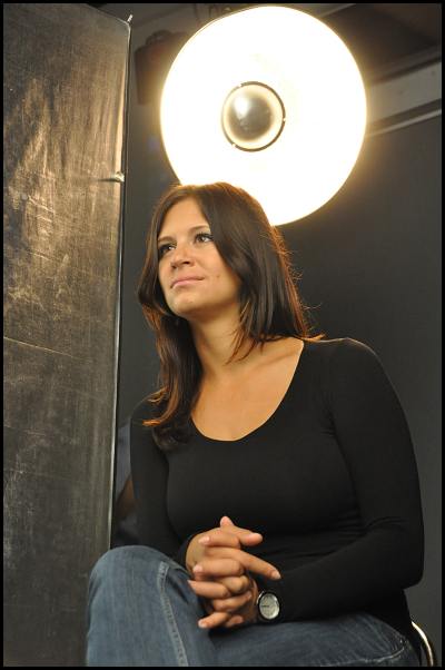

Stín může někomu připadat moc tvrdý, můžeme ho tedy vyrovnat. Toho lze dosáhnout odraznou deskou postavenou z druhé strany. To je vidět na této ukázce, mimochodem, snímek je pořízen stejnou expozicí, jako samy portréty – vše je svíceno jednou lampou a v levé části snímku vidíte tu odraznou desku:
Stříbrná odrazná deska silně zmírní stíny. Osobně mám rád, když se intenzita světla z osvícené a stinné strany liší v poměru 1 : 0,85, ale to rozhodně není žádná závazná direktiva. Každopádně není dobré, kdy jsou dvě světla a svítí 1 : 1, z obličeje se vytratí plasticita a je z něho knedlík. No a třetí druh osvětlení je efektové osvětlení. Velmi často je směrováno na vlasy, které rozzáří, dá jim lesk a odpíchne je od pozadí:
