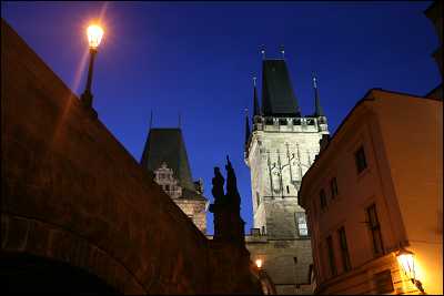

Tuhle fotku jsem pořídil jako první, abych posluchačům dílny předvedl, jak to funguje,. Právě se rozsvítily lampy a bylo vcelku dobře vidět. Stačilo ale hodně upravit expozici, tohle je -1,3 EV, nastavení bílé automat.

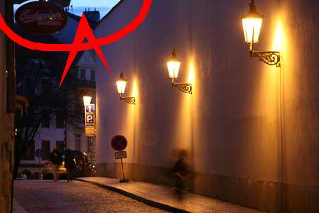

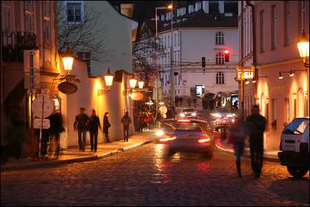

Tahle fotka je pořízena ohniskem ekv. 200 mm při době osvitu 0,6 sec. Má charakter noční fotky a přesto je vše dobře prokreslené: nápadně světlé fasády ovšem prozrazují, že jde o “americkou noc”, tedy ve skutečnosti to je podexponovaný snímek. I ta 0,6 sec stačí, aby se světla jedoucích aut rozmazala. Také někteří chodci jsou mázlí, ale to vůbec nevadí.
V téhle fázi “rané noční fotky je třeba dávat pozor, aby nás neprozradila obloha. Tady je vidět, že je nápadně světlá (vyznačeno červeně.)

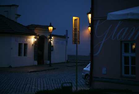

No a kolem té páté nastala ta správná chvíle, kdy jas oblohy a osvětlené domy jsou více méně ve světelné rovnováze a iluze noční fotky je maximální, ale fotky ještě nemají nepříjemný kontrast:

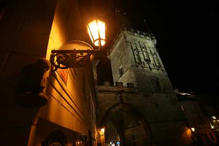

O nějakých 10 minut později už nebe zčerná a vcházíme do skutečné noci. Pro fotku to není dobré – všimněte si, že střecha věže už je špatně čitelná.
Fotit se dá i potom, ale je pak lépe vyrazit na nějakou pořádně osvětlenou ulici, kde jsou menší světelné kontrasty, a zkusit živou fotografii.

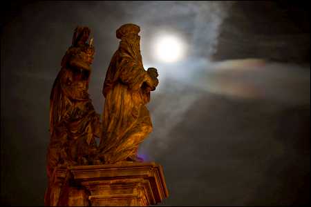

Když pak už je pořádná noc, můžeme se ještě pokusit o nějaké fígle – třeba s využitím Měsíce skrytého za mraky…
