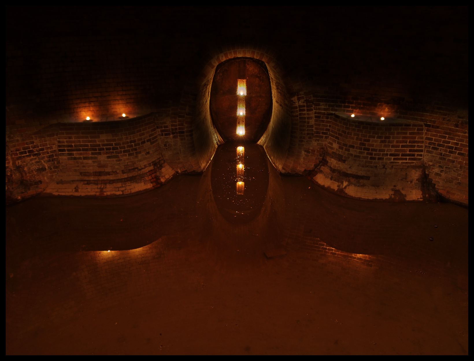

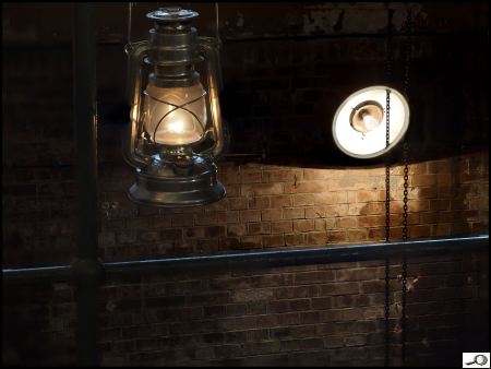

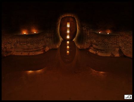

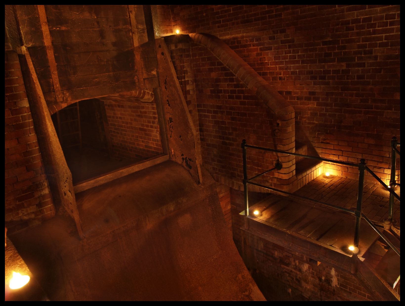

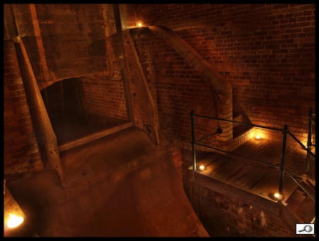

![]() Tak tohle nahoře není žádná tma, protože tam svítí elektrika! To ten spodní obrázek, ten je při svíčkách. Na svíčkovou na smetaně zapomeňte, na vše poživatelné zapomeňte: tudy sem tekly ještě v roce 1976 splašky z celé Prahy. ![]() No a jak se to fotí. Předpoklad je samozřejmě dobrý stativ. Pak nemusíte nastavovat bůhvíjak vysoké ISO. Na předchozím obrázku mi ještě ulítlo 800 ISO, ale ty následující jsem dělal při 100 ISO: ![]() Expoziční doba vyšla na 50 sec. Problém je v jasech: rozdíl mezi stínem a oblastí kolem svíček je obrovský. Proto jsem to fotil nejdřív nadvakrát, jednou 50 sec, podruhé 1 sec: ![]() V rutin+ě HDR Zoner Photo Studia jsem oba obrázky složil dohromady. Dělal jsem to i natřikrát: ![]() Výsledek pak byl takový: ![]() Příště, až tam půjdu, budu ten světlý obrázek fotit zase aspoň nadvakrát, s různou rovinou ostrosti, a ten pak v HDR spojím s plamínky svíček. K tomu Olypu E-PL1 jednu zajímavost: fotil jsem na 100 ISO expozicemi v řádu desítek vteřin. Za takových okolností vzniká šum i při nízkém ISO. Tento Oly to řeší (volitelně) tak, že exponuje dvakrát, jednou obrázek, pak exponuje stejnou dobu při zavřené závěrce a vzniklý šum toho druhého černého snímku odečte od toho skutečného. Jednoduché a efektivní. ![]() |
