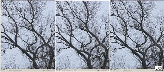

Ostrost, respektive doostření lze nastavit do plusu i do mínusu. Zde vlevo je nula, pak doostřeno a tvrdě doostřeno.

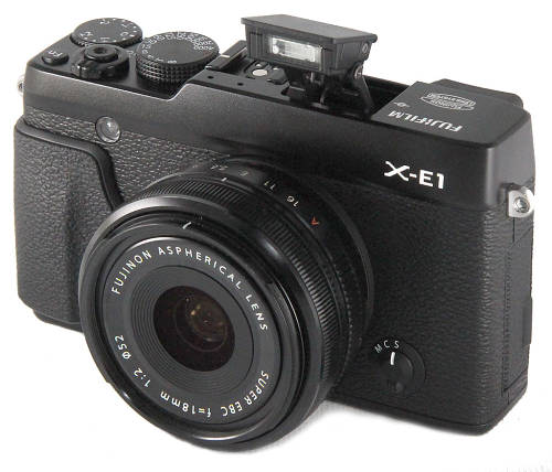

V ruce je imponující. Máte pocit solidního díla. Je to styl retro, tedy návrat, ale návrat k pohodlné funkčnosti. Nikde žádná stopa designéra nenávidějíciho funkčnost! Vše je tam, kde byste to hledali, a funguje to.
X-E1 není v ničem ošizený. Naopak, v mnohém předčí svého příbuzného o 20 tisíc dražšího. Především má výrazně rychlejší autofokus. Čtu, že X-Pro1 to bude řešit upgrade firmwaru, to by bylo dobré, ale zde to vyřešeno je. Pes skákající v lese skoro potmě – a autofokus to uostřil, to je pro mě zásadní argument.

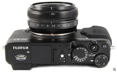

Skvělé je ovládání – to je ovšem totožné s X-Pro 1 a objevilo se poprvé na převratném modelu X100, viz moji recenzi ze srpna 2011. Nastavení expozice je řešeno tak, že objektiv má clonový kroužek s hodnotami clon a volbou A (automat). Na horní stěně je pak volič s hodnotami časů a volbou A. Pokud na objektivu na na voliči nastavíme A, získáme plně automatický Program režim. Když nastavíme A na objektivu a volíme čas, máme prioritu času a naopak, s áčkem na voliči můžeme posouváním prstence volit clonu v režimu priorita clony. Kromě toho je na horní stěně mechanický volič korekce expozice. Podrobný popis ovládacích prvků si nechám na recenzi, kterou přinesu koncem ledna – beru přístroj na fotoexpedici do Barmy a určitě tam získám hodně poznatků. Ovládání – už po těch pár hodinách, jednak z ranního focení v lese, jednak s odpoledního focení s Dílnou v mém ateliéru, je naprosto dokonalé. Nicméně výhradu mám.

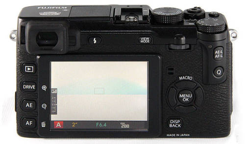

Je dobré, že je tu Q tlačítko pro „quick menu“, tedy pro rychlé menu. Je tu i volitelné Fn tlačítko, ve výchozím nastavení je navoleno ISO. Ale nepochopitelné je, že má volné tři ze čtyř pozic čtyřcestného voliče. Ve směru nahoru zapínáme makro, ale ostatní směry jsou bez alokované funkce. To je nepochopitelný nedostatek. Přístroje této třídy mívají typicky pět volitelných tlačítek. Pravda, přes Q menu se dostanu k WB snadno a chválím, že Drive (překládá se to jako „režim pohonu“) má vlastní tlačítko, ale co je to platné, volných pozic na čtyřcestném voliči je mi líto.
Používal jsem dva objektivy, oba s pevným ohniskem. Jednak (ranní focení) je to 18 mm na F2.0, jednak delší 35 ohnisko se světelností F1.4, použil jsem na portrét. Oba objektivy na mě udělaly dobrý dojem. Už po mechanické stránce, všechno na nich chodí doslova lahodně a je radost nasazovat sluneční clonu se solidním bajonetem! Kdybych mohl, napsal bych si o ten foťák Ježíškovi a dul bych mu do ucha, aby mi k němu přinadělil výklopný displej a aby přidělal speciální místo pro SD kartu z boku a ne zespodu, aby nebyly problémy s vyjímáním karty, když je foťák na stativu… Ale to by pak byl příliš dokonalý.
