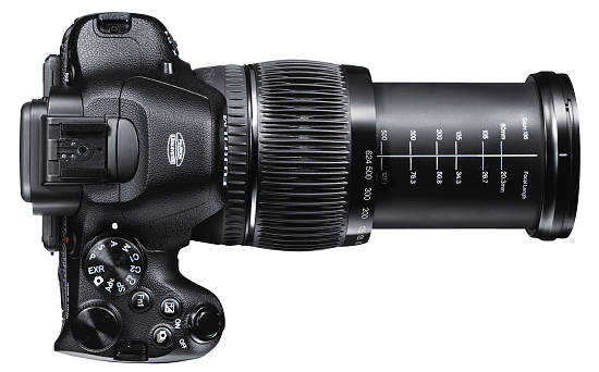

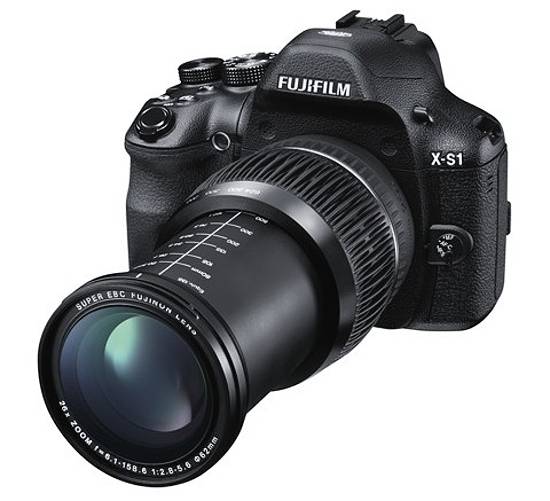

Přístroj má přijít do prodeje až 10. dubna, v BH v New Yorku ho nabízejí za 800 dolarů. Patří tedy cenově do nejvyšší kategorie mezi kompakty a za míň peněz dostanete třeba zrcadlovku Canon 1100D se dvěma objektivy. Vzhledově přístroj zrcadlovku silně připomíná, i rozměry a váhou. Je „DSLR like“ do té míry, že má i zvláštní slot pro kartu, přístupný z boku a nemá ho tedy společný zezdola, jak to u kompaktů bývá – výborné, když fotíme ze stativu. Kolem čipu o rozměru 2 /3 palce (8.8 x 6.6 mm) je vybudován rozsáhlý a důmyslný systém, který by měl vyhovět všem běžným fotografickým úkolům. Ovládáním silně připomíná model X-10. Samozřejmě zcela jiný je objektiv, tento má opravdu gargantuovské rozpětí od 24 mm do 624 mm, tedy od příjemně širokoúhlého objektivu do silného teleobjektivu. Stabilizace je zde nejen samozřejmostí, ale i nutností. Navíc, je dobře ji mít stále zapnutou, protože při větším vyzoomování se vám obraz v hledáčku s rozlišením 1.4 milionů pixelů nepříjemně klepe. Objektiv s devítilamelovou clonou a 17 členy ve 12 skupinách v kovovém těle je velmi světelný, na kratší straně má F 2.8, na clonu F4.0 skočí někde za hranicí ekv. 100 mm, na 300 mm má krásných 5.6 (kdo z vás, pánové, na to má) a zůstane na této hodnotě až do oněch ekv. 624 mm. V supermakru dokáže jít až na vzdálenost 1 cm. To je mimořádný optický výkon a být to samostatný objektiv s tímto rozsahem a světelností (žádný takový není, ale „kdyby“), jistě by stál víc než těch očekávatelných 16 tisíc. Na trhu je Finepix HS20 EXR s třicetinásobným zoomem, ten sotjí 8 tisíc (únor 2012), ovšem má čip jen 1 / 2 palce velký.
Nejvyšší rozlišení je rozumných 12 mega tedy 4000 x 300 pixelů. Nejvyšší citlivost sahá do oblasti 3200 ISO a s navýšením až do nereálných 12800. Autofokus je na bázi analýzy kontrastu je rozumně rychlý, jak ještě budeme konstatovat. Rozměrný třípalcový LCD displej má 460 tisíc bodů a je vyklápěcí, takže lze pohodlně fotit z podhledu i nadhledu. Není přetáčecí; osobně nevidím v „přetáčivosti“ žádnou zvláštní výhodu, leda snad, že mi to usnadňuje autoportrét. Vynikající je elektronický hledáček. Nechvěje se ani ve špatném světle – v takovém případě vykáže šum, ale pořád zprostředkovává jasný a ostrý obraz. Má korekci oční vady.
Video je HD s maximálním rozlišením 1920×1080, zvuk je stereo, nejdelší záběr při HD je 29 minut. Lze snímat i zpomaleně, frekvencí až 70 fps, ovšem při nízkém rozlišení. . Výstupy jsou USB 2.0 a HDMI, zápis fotek JPEG a RAW na karty rodiny SD. Jediné co mu z moderních vychytávek chybí je GPS. Napájen je akumulátorem Lithium-Ion NP-95 , který mi vydržel cca 300 snímků. Přístroj váží 920 g a měří 135 x 107 x 149 mm , je to zdatný chlapík.

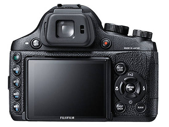

Na zadní stěně vlevo od hledáčku je přepínač obrazu na LCD a elektronický hledáček, přičemž jedna z voleb je oční senzor. Ten zapne elektronický hledáček při přiložení k oku, trochu to dělá potíž, když máte brýle. Vlevo od displeje je čtveřice tlačítek, prohlížení, blokace ostření, ISO a nastavení bílé (v menu pak lze jemně doladit velmi názorný rozhraním).
Vpravo od hledáčku je šikovně skrytá spoušť videa, pak je uzávěr ostření, čtyřcestný volič s možností definovat horní pozici (volitelné Fn2 tlačítko).
Dole je pak tlačítko pro nastavení displeje a vpravo od něj zapínání režimu RAW.

Objektiv obdivuhodně kreslí. Má velmi dobrou kresbu i v rozích a hlavně, má zcela zanedbatelnou barevnou vadu, který bývá největším nedostatkem ultrazoomů. Kresba je výtečná v celém průběhu clon, tedy od plné světelnosti. Objektiv zvládá protisvětlo stejně dobře jako objektiv přístroje X10 včetně slunce v záběru – a ani zde jsem se nesetkal s žádnými “bílými body”, což je strašák modelu X10 (viz můj článek . Trvám ovšem na tom, že ohnisko 624 – mírně řečeno – není nezbytné. Být to poctivá dvě stě padina, byli bychom na světelnosti F 5.0, přístroj by byl o pět tisíc levnější a užitná hodnota by zůstala prakticky stejná. Ovšem to je pláč na hrobě úplně mimo.

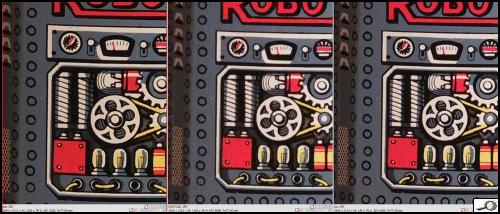

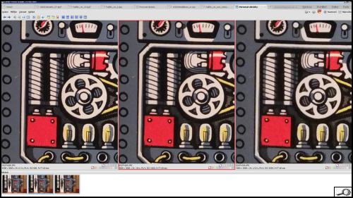

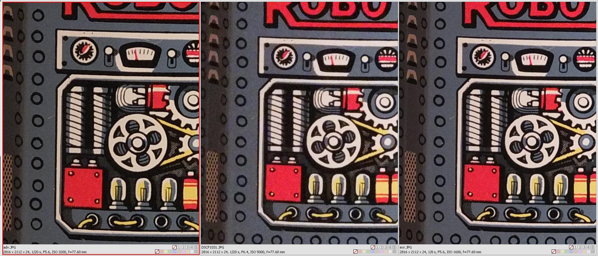

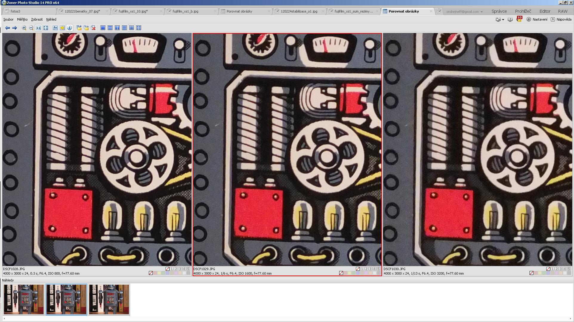

Vysoké ISO a šum je tu velmi dobře pořešeno. Troufnu si tvrdit, že je to blízko úrovně APS-C zrcadlovek. Od 1000 ISO nahoru samozřejmě šum nastupuje, ale není to nic dramatického. Do 3200 ISO přístroj zvládá snímání v plném rozlišení – a tak lze nastavit i automat.
Vyšší hodnoty ISO vyžadují menší rozlišení, přístroj se o to postará sám. Na ukázce jsou tři varianty. Vlevo je výsledek sejmutí a splynutí série fotek (nastavuje se to v režimu ADV, tedy „advanced“), uprostřed běžné nastavení a vpravo EXR režim – vysoké ISO a nízký šum. Tento režim je zřetelně nejlepší v této ukázce, ale hopla, je to 1600 ISO, kdežto konkurenti jsou 5000 ISO. Opravdu si myslím, že EXR je výborný v tom nominálním nastavení, kdy inteligentně volí nastavení podle situace.
