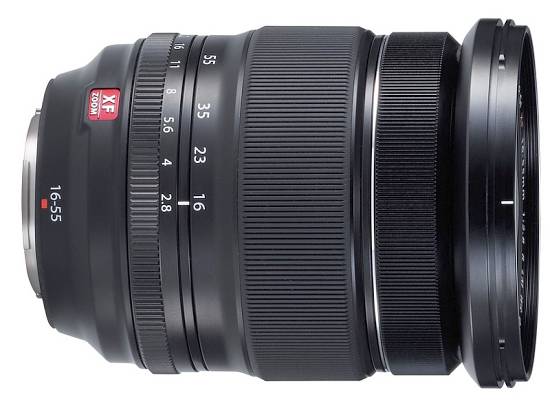

Jaký je a komu je určen
Tu druhou část otázky snadno odpovím, je pro toho, kdo stojí o superkvalitu a je ochoten za ni zaplatit, objektiv stojí 34 tisíc, tedy o litr víc než samo tělo X-T1. Je utěsněný, se stálou vysokou světelností F2.8 v celém rozsahu zoomu, nejvyšší clona je F22. Má 17 členů ve 12 skupinách, 3 jsou asférické a 3 ED, má nano vrstvy, nic lepšího dnes není. Clona má 9 lamel. Jeho vnitřní autofokus ostří od 30 cm. Ostření je elektrické. Jakmile je na těle X-T1 nastavena páčka na S nebo C, pohybem ostřicího kroužku zapneme focus peaking – tedy zvýraznění kontur zaostřeného objektu. Na displeji (nebo v elektronickém hledáčku) se nám objeví ukazatel vzdálenosti a pohybuje se po něm pásmo ostrosti, ale to je jen „jako“, ve skutečnosti přístroj nezaostřuje, jenom po přepnutí na M, tedy ruční ostření, ostří ručně. Uprostřed těla je důkladný prstenec pro zoomování, při změně ohniska se obbjektiv vysouvá (lineárně, tedy na 16 mm je zasunutý a pak se pořád vysouvá až do těch 55 mm). Blízko těla je kroužek pro nastavení clony – je to nativní systém Fujifilmu: nastavujeme ručně clonu, anebo přepneme na A a pak clonu určuje automatika, buď ovlivněná nastavením času a ISO, anebo, pokud je jak na ISO, tak na časech také nastaveno A, je to plný automat. Další ovládací prvky objektiv nemá.
K zásadním parametrům ale patří rozměry a váha. Dlouhý je 106 mm, široký 83 mm, závit pro filtr má 77 mm v průměru a váží 655 g, tedy víc než dvakrát tolik co váží klasický setový 18-55 a o půlku víc než samo tělo X-T1.

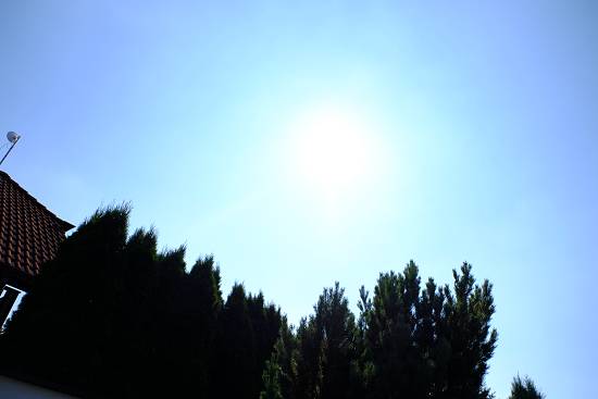

Slunce v záběru? Ani zdání po nějakém reflexu, nano vrstvy odvádějí perfektní práci.

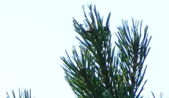

Následující ukázka je 100% výřez z rohu obrázku na jasně bílém pozadí mraků prozářených prudkým sluncem – žádná aberace a navíc je to ukázka kresby z rohu při plné světelnosti:

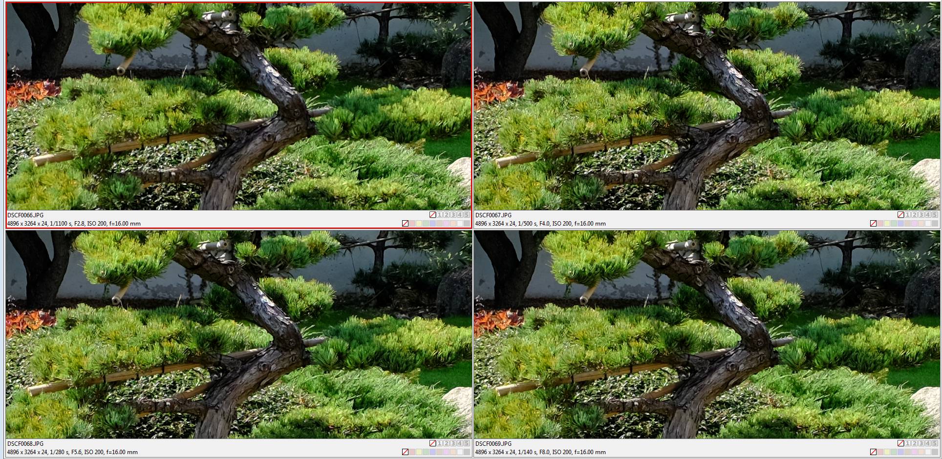

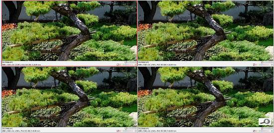

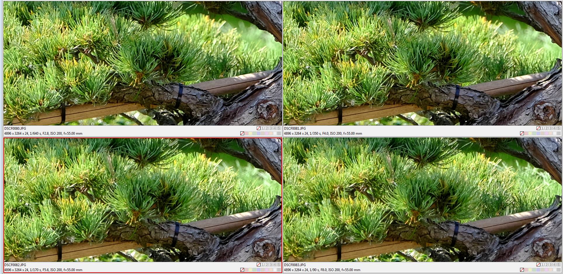

Vynikající je i kresba. Na kratší straně 16 mm je o něco měkčí na F2.8, ale už na F4.0 se chytá a vydrží do F11, kdy malinko začne vadnout.

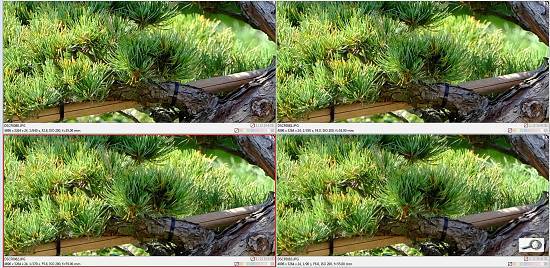

Na delší straně 55 mm drží ostrost i v rozích v plném rozsahu clon, tedy i na F16 a 22.

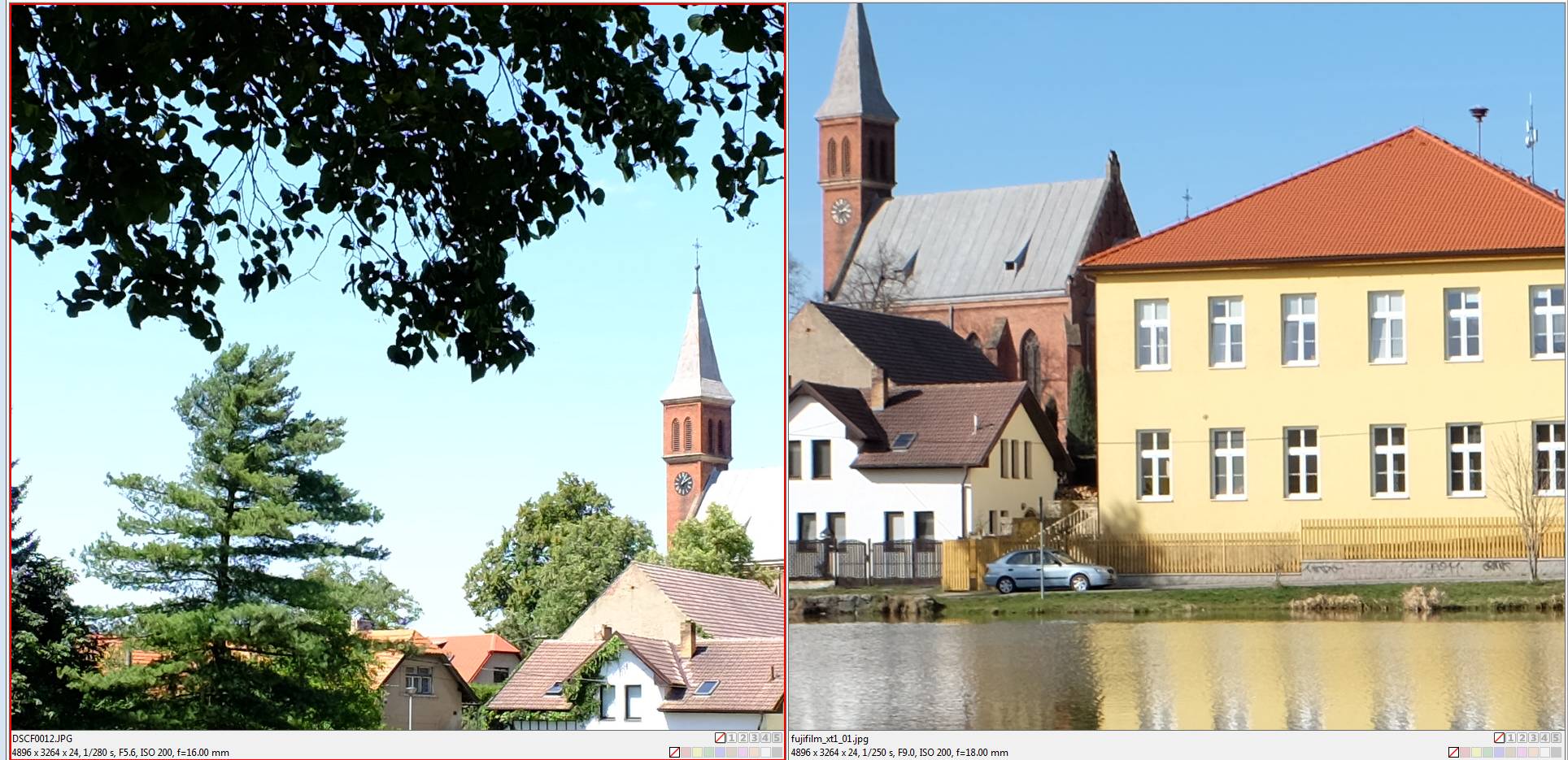

Z APS-C čipu těla X-T1 tedy dostane tento objektiv maximum. Nedalo mi a porovnal jsem fotky pořízené při recenzování X-T1 loni objektivem 18-55. Vlevo nový, vpravo původní objektiv, holt, jsou to nebe a dudy, 100% zvětšení.
