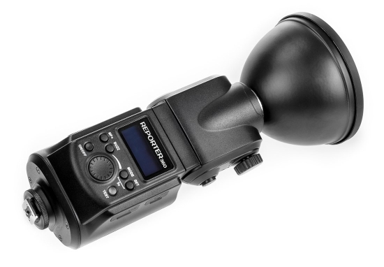

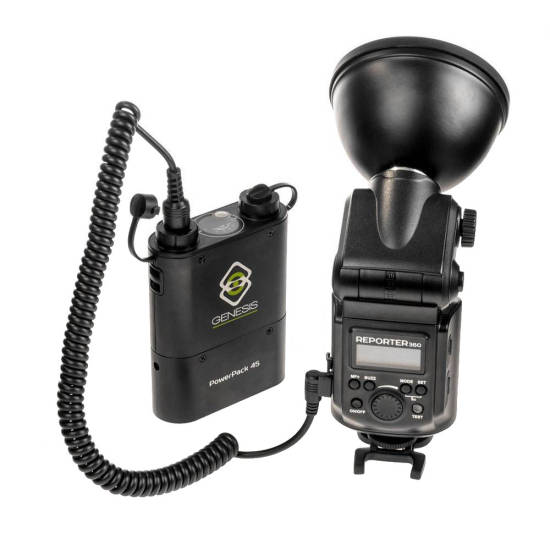

Zkoumaný model sestává ze samotného těla přístroje s otočnou hlavou – svisle od -15 do 90 stupňů, kolem dokola o 270 stupňů. Je to v podstatě miniaturizovaný studiový blesk v tom smyslu, že v jeho těle připomínajícím běžné externí blesky je jenom generátor, akumulátor je přídavný, spojený kabelem. Na spodní části je aktivní patice komunikující s aktivními sáňkami fotoaparátu. Zajistí ale pouhou elementární synchronizaci, z fotoaparátu nelze blesk nijak řídit (musely by být různé patice příslušné ke konkrétnímu typu respektive výrobci) a nelze zajistit ani vysokorychlostní synchronizaci.
Na zadní stěně má ovládací panel. Ten je velmi přehledný, tlačítkem Mode volíme buď běžné manuální nastavení, přičemž síla záblesku se ovlivňuje ovládacím kolečkem. Dále tu jsou dva režimy podřízeného blesku S1 a S2 – blesk se dá odpálit jiným bleskem, a nakonec je stroboskopický RPT režim s nastavitelnou frekvencí – když se výboj utáhne až na 1/128 síly záblesku, lze dosáhnout až 99 záblesků až 7x za vteřinu. Současným stiskem tlačítek Mode a Set se nastaví vysokorychlostní synchronizace. Odpalovat ho lze buď přes patici, v režimu slave (podřízený blesk) anebo kabelem – a rádiově.
Přídavný akumulátor má dva výstupy, může tedy napájet dvě jednotky, ba i víc, protože k volitelnému příslušenství patří i rozdvojky. Má dvě části, oddělitelnou spodní část, což je fakticky akumulátor. Lze tedy vyměnit vybitý za čerstvě nabitý akumulátor a tím dále prodloužit operační čas. K přístroji se dodává značné množství modifikátorů, tedy softboxy, reflektory, voštiny i deštníčky. Ovšem nejdůležitější součást příslušenství je rádiová odpalovačka Genesis Navigator. Ta sestává s přijímačky, která se zasune do těla blesku do konektoru USB a je napájena z blesku, a z vysílačky napájená dvěma AA články. Zde je možno navolit šestnáct a ty pak nastavovat do skupin blesků. Dálkově je možno regulovat sílu záblesku. Tahle rádiová synchronizace je skvělá – odpadá ona otravná nutnost přímé viditelnosti při infračerveném bezdrátovém spojení a samozřejmě ani sluneční světlo nemá žádný vliv. V papírech se uvádí vzdálenost 50 m na volném prostoru, při zkouškách jsme odpaloval na vzdálenost 25 metrů a přístroj byl uvnitř domu a vesele fungoval. Papírově má vydržet 450 záblesků na plný výkon, má zkušenost nebyla zdaleka tak optimistická. Při plném výkonu se kondenzátory nabíjely 4 vteřiny. Ke zvýšení komfortu je možno zapnout akustický signál, který upozorní, kdy je nabito.
